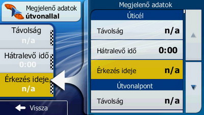

stancy
papsoka #9449 üzenetére
Már az alap programban is benne van ez a köztes pontos dolog. Neked kell beállitani, hogy mit mutasson a készüléked:
ha ez kevés, vagy egyszerre akarod látni a végcélt és a köztes pont adatait, akkor meg skint kell használj, pl a dimka (tomsoft skineket) ott egyszerre látható, az összes adat, érkezési idő, távolság stb.

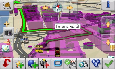

Szia.Lenne egy kérdésem.Feltettem a legújabb skint amit csináltál és teljesen jól is működik,de az épületek belilultak valamiért.Autochanger sémával használom mint eddig is,de nem tapasztaltam még ilyen problémát.Van ötleted mi okozhatja ezt?Készítettem egy screent is róla.A nappali és éjszakai sémánál is ugyanez a jelenség.....
