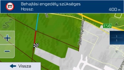

Na ilyennel sem találkoztam még Primo-ban, bár aki a repülőtér környékének zöld övezetébe szeretne menni, annak erre fel kell készülni-e
Ha már szóba hoztam, nem tud valaki Schwechat-i repülőtér környékén egy szép panorámás, "nézői pontot", ahol a repülők a fejük fölött alacsonyan szállnak le, viszont nem a repülőtér területén van (külső, kerítésen kívüli - akár kukoricaföld is lehet - tér érdekelne)

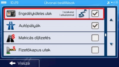

Ez érdekes amit írtál, ezt a funkcióját még sohasem használtam Primo-nak, de engem is érdekelne, amiket összesít.
Eddig csak a statisztikából láttam az utazási adatok összesítőjét, de úgy látom, az Útvonal-figyelő ennél sokkal bővebb információkat tartalmaz.
Kipróbálom hamarosan élesben is, és megnézem, mit ír ki! Köszi, hogy felhívtad a figyelmet erre a lehetőségre! -
