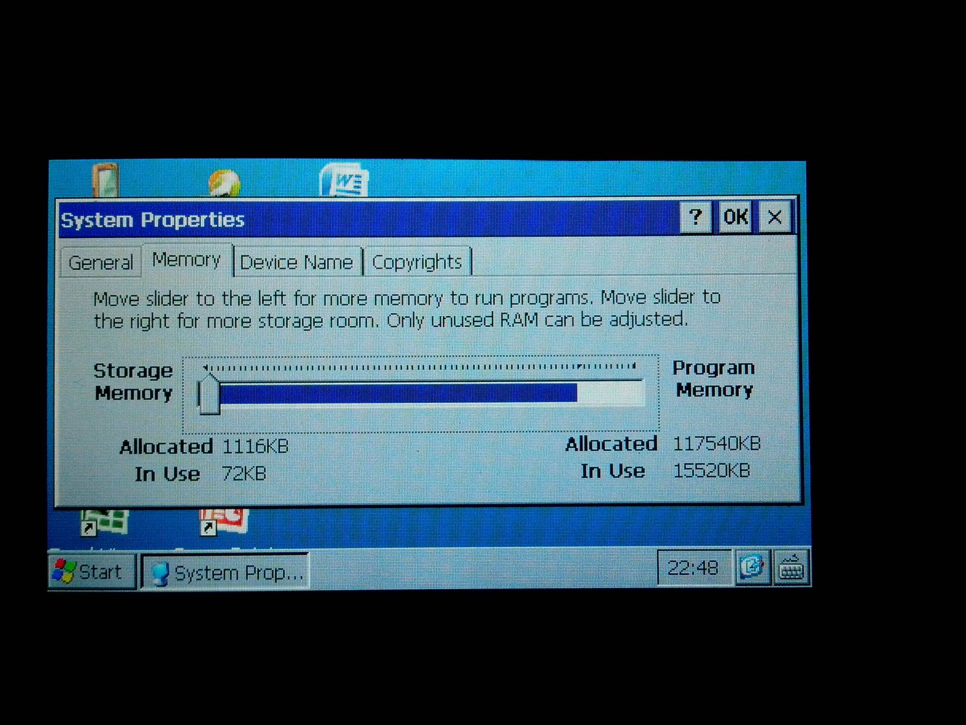

user2211
Hogyan lehet beállítani, hogy utcaneveket is mondjon vezetés közben? Mit kell megvenni hozzá?
emre33
Alábbi csúszka beállítását a cuccom újraindítás után elfelejti.
Ezt a beállítást hogy lehetne véglegessen megváltoztatni? -
#77081088
Áttértem pna-ról androidra,9.6.29. 48.33.87 a verzió.
Működik nem tapasztaltam eddig problémát vele,viszont kérdezném hogy térkép szin több opciót lehet hozzáadni valahogy? A menüben 2 lehetőség van,sziesebben használnám a pna-n megsszokott felülettel.
Köszönöm szépen a segítséget! -
