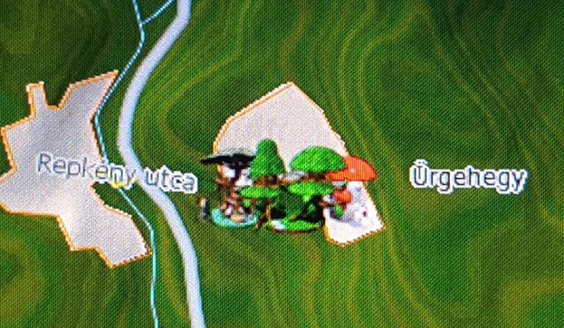

emre33
IGO primo (zozo skin) hogy lehetne a településeknél látható zöld ikont eltünteni?
Alábbi kép, fa, gomba stb...Köszi
