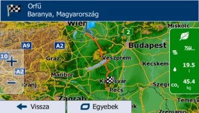

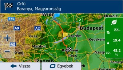

kisspista
tecsa74 #8255 üzenetére
Megnéztem neked az alábbi útvonalat:
Start: Mosonmagyaróvár
Cél: OrfűTérkép: Hungary_83_NQ_2011.Q1_110405.fbl
Útvonal típusa: GYORS
KOMP engedélyezveAlap esetben a Navteq térkép sokkal jobb útvonalat talált (7.500 Ft), mint ahogy te azt szeretnéd:
Köztes ponttal, a Tihanyi RÉV-el, így nézne ki az útvonal (9.975 Ft):
A különbség, a szoftver által nem sok, azonban a TE kompos útvonalad plusz költségekkel jár még: 1.450 Ft szgk + 500 Ft / fő személy szállítás.
Azaz, ha ketten mentek, s a jelenlegi üzemanyagáron, akkor kb. 9.975 Ft-ból tudsz lemenni, ha kompot is igénybe veszed. Ha a Primo által felkínált útvonalat választod, akkor ezt az utazást kb. 7.500 Ft-ból megúszod! Te döntésed!(#8263) DM43: ezen nincs mit, és felesleges magyarázni, nem pontos az adatbázis!
