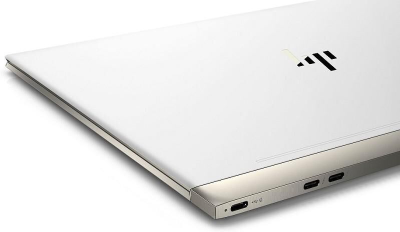

Így van. Sok periféria van c-s porthoz, ha nagyon kell a régi USB, van c-s usb hub. (én az Omen-hez is vettem egy 7 portos aktív hubot, asztali használatban ez megy). Az af Spectre-n pl. egyáltalán nincs régi USB, olyan vékony a gép, hogy nem fér el rajta
Tom: ha van konkrét típusod, írj rám priviben és megnézem
