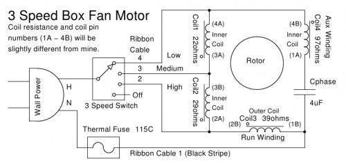

Magnat #45775 üzenetére
Segédfázisos aszinkron motor szokott ezekben lenni, aminél a fordulat a frekvencia és póruspárszám függvénye.
Ebből következően fázishasítós szabályzóra (pl. egy tirisztoros vagy triacos fényerőszabályzó) nem jól reagál, pontosabban előfordulhat, hogy bizonyos mértékig lassítható vele, de elvileg nem korrekt módszer, mivel a frekvenciát nem változtatja, a forgó mágneses mező nem lassul, legfeljebb a forgórész elveszti még a maradék szinkront is (ami persze normál üzemben sem teljes, azért aszinkron motor).
Elektronikus frekvenciaváltó lenne a korrekt megoldás, de az meg túl komplikált.
A szórakozás kedvéért meg lehetne próbálni, hogy egy 150 W-os izzót sorba kötve mi történik, de erre is a fentiek vonatkoznak (nem korrekt).
Ilyesmi lehet gondolom, a tekercsek úgy vannak befűzve, hogy az átkapcsolás eltérő póluspárszámokat eredményez (több póluspár >> alacsonyabb fordulat):
