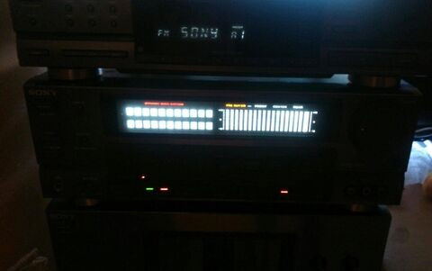

Na nem rég megprobáltam bekapcsolni és egy fura zugást hallottam, kikapcsoltam újra próbáltam utána már be se kapcsolt. Amúgy még se az a kondi volt a baja amit mondtam, mert idáig mikor kihuztam és áram talanitottam utána müködött de már most be se kapcsol.
Ha tippelni kéne mi volna az hogy a problémát be lehesen azonositani? Ha szét szedem csinálok pár képet azokból lehet látni hol lehet a gond? Van itthon multiméter azzal meg lehet találni a probléma forrását?

Na ismét elöjött ez a hiba a ledek világitottak, leáramtalanitottam aztán vissza bekapcsolom ki irja error. Mégegyszer kikap bekap és aztán müködik ismét. Van hogy bekapcsolás után ki is irja hogy error.
Igen mikor szét szedtem szemmel ránézve nem látam hibás kondikat, de valóban van benne egy mini elem. Talán az tárolja a memória információit? Esetleg azt kéne cserélni? Szerintem a évek alatt nem lehetett az cserélve.
Majd ha este hazaértek csinálok egy pár képet a belsejéről.

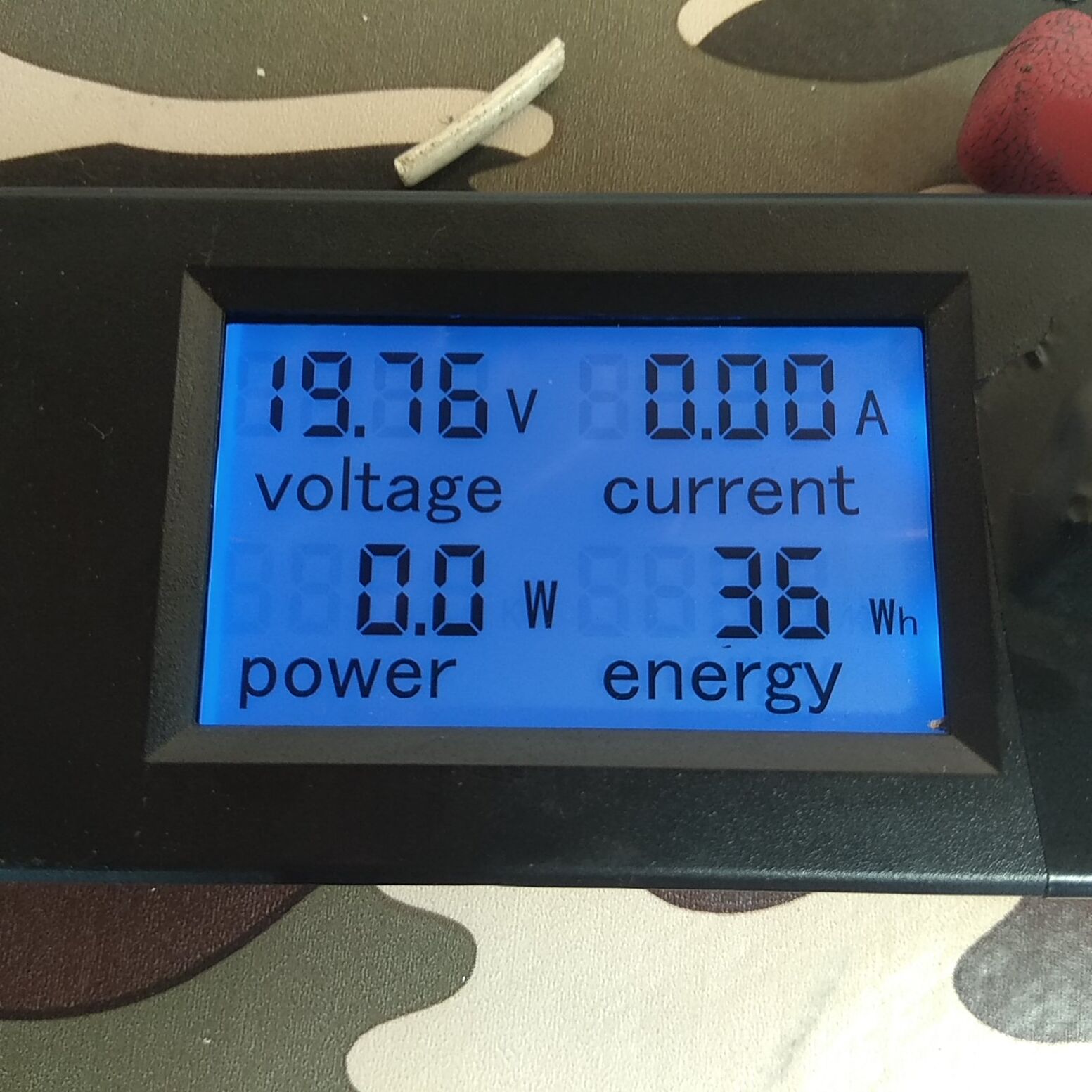

Ma megvolt a teszt, 2A átlagos terheléssel 36 wattórát tudtam kivenni a pakkból.
A teljes folyamatot nem volt türelmem végigkövetni mert a Wh mérőmnek a mért táp adja a saját tápfeszültségét is vagyis amikor a pakk lekapcsolt, a műszer is megszűnik működni de az értéket eltárolja.
A 36Wh lefordítva 18V közepes feszültség és 2A közepes kisütőáramra az pontosan 2Ah, és pontosan 2 amperórásak a beépített cellák. Vagyis minden happy de mégsem lehet hasznáni a gépet.
Már csak arra tudok gondolni hogy mégsem újszerű cellákat kaptam (ajándék cellának ne nézd a belső ellenállását) és mikor a gép beterheli 20-25 amperrel akkor leesik a pakk feszültsége a kikapcsolási határ alá és az elektronika érthetően nem kapcsol vissza csak ha töltőre teszem.
Az akkukat ingyé kaptam, két darab akkus fúró pakk, 1Ah cellák, 10 darab.
Más célra tökéletesen használhatóak de a nagy áramokat már nem bírják, erre jutottam. -
