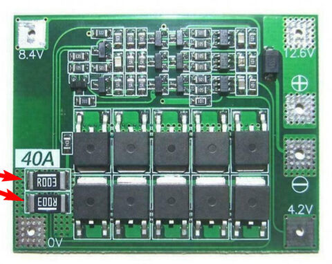

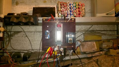

Laptopról bontott ICR cellák, 3S6P kiosztásban, egy mezei 40 A BMS lóg rajtuk, a mélykisülés elleni védelem okán. Az akukkat egy 15Vos Toshiba laptop töltő tölti, ami egy dc/dc átalakítóval 11.8 voltra van belőve. A lámpák csak áramszünet esetén kapcsolódnak az akkura, egy 230 voltos relé figyeli a hálózatot, és a húzva szakitó érintője van bekötve, tehát ha nincs hálózat, elejt a relé, és bekapcsol a veszvilágítás. kb. ennyi a sztori, remélem érthető valamennyire.
Dr. Szilikát
Barret001 #79885 üzenetére
Persze, csak ilyenkor én fejben többféle variációt látok magam előtt, de ha úgy mondod, hogy pl. túlszaladt a töltőfeszültség, már jobban értem.
Itt a védelem dolga, hogy 12,6 V felett megszakítsa a töltést, reálisan számítva 24 V-ot azért még illik elviselni, mellesleg a rajzon szerepel a 25 V-os MOSFET alkalmazása, aminél kisebbet talán nem is gyártanak, ha jól rémlik.
Dr. Szilikát
Barret001 #79879 üzenetére

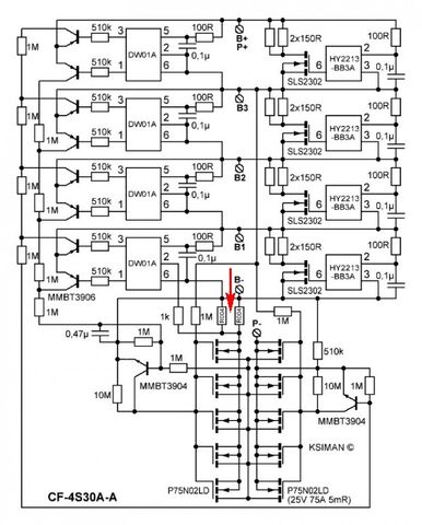

Nem tudom így értelmezni sem, mit, hová kötsz.
– Érzékelnie kell 3 db soros cellát, anélkül nem engedélyez.
– Mindegyik tag feszültsége 2,5 - 4,2 V között legyen, anélkül nem engedélyez.
– Képeden a 430 jelű (43 ohm) ellenállásokat rákapcsolja kisütésként 4,25 V felett, így igyekszik lehúzni túltöltődés esetén a cellát.Áramkorlát alábbi képen jobban érthető: a piros nyíllal jelölt ellenálláson eső feszültséget figyeli, csak tiédnél ezt már a rézfólia ellenállásából alakították ki, mivel az R003 nagyon kis érték (0,003 ohm).
Ezeknél a védelem általában helyreálló típusú, vagyis a kiváltó ok megszűnése után visszakapcsol, egyéb áramtalanítás vagy reset nélkül.
10 db MOSFET azért szükséges, mert 5 db terhelés irányában, 5 db töltés irányában van bekötve, illetve képes megszakítani az áramkört. (A MOSFET csak egy irányban kaphat feszültséget, másik irányban a belső D-S diódák amúgy is vezetnek / korlátoznak.)
4S rajz, de lényegileg ilyen a 3S is:
