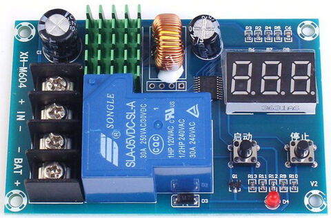

Dr. Szilikát

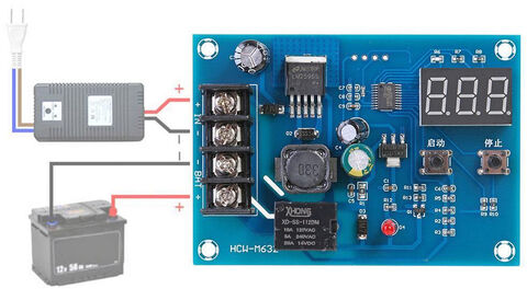

#85619712 #79800 üzenetére
Lehet éppen tölteni vele, de csak kapcsoló módban , azaz tartószakasz (CV) nélkül, ami nem ideális, mint előzőleg részleteztem. Relés kapcsoló, aminek állítható az alsó és felső (be-ki) értéke, amit az akkun figyel:
DC-konverter csak az elektronika és a relé 5V tápját szolgáltatja. Vagy a felsőnél két lépcsőben, nem 5 V-os relé, ha jól látom, külön van még stab IC az elektronikának.
De az LM2596 legfeljebb 40 V-ot bír. Ennél valami más megoldást alkalmazhattak, ami 60 V-ot is kibír:

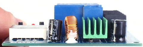

Barret001

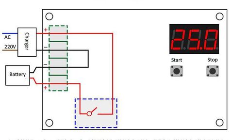

Igen,van rajta BMS .
Van egy [ilyen] buck konverterem,3,3v-os. Ezt nem lehet átalakítani 12V-ra?
Semmiképpen nem akarom 12,6V-ra tölteni,mert az jelentősen csökkenti a töltési ciklusszámot. 12V-ot meg rajta lehet hagyni folyamatosan,ha elérte,leesik az áramfelvétel kb nullára. -

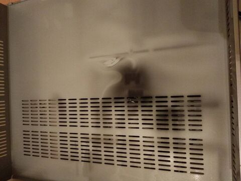

ZTE_luky
#85619712 #79354 üzenetére
Nincs sajnos, ezzel próbálkoztam legelőször. A bekapcs gomb is nagyon szépen, érzékenyen működik, és amint bekapcsoltam, még egy gombnyomásra kéne kikapcsolnia, azonban nem csinál semmit, ugyanarra a gombra se.
Szétszerelésnél amúgy egyből szemet szúrt a fedlapon ez a melegedési/égési nyom, nem tudom ez összefügghet e a problémával

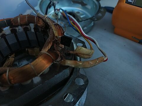

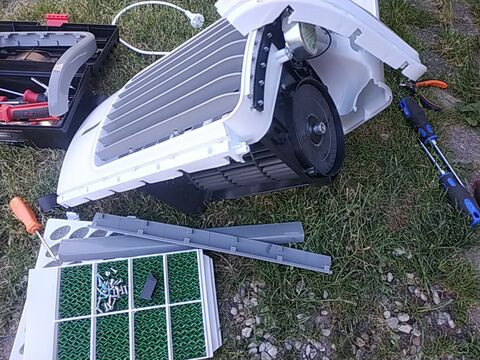

#85619712 #79180 üzenetére

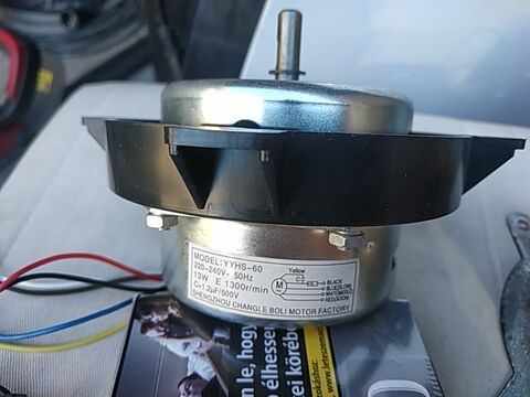

Ez nekem is eszembe jutott,de a rossz motorból aránylag könnyen kifordítva az állórész visszahelyezése valami központosító eszköz nélkül nem megy. Nem tudom egyszerre a két átlós felét nyomni,ezért ezt az ötletet elvetettem. A hibátlanul működő motort nem lett volna jó ötlet szétrobbantani. Viszont a négy rögzítési pont alá 2-2 M6 anyát hosszabb csavarral hézagolva tökéletes lett az eredmény.Csendesen megy,tolja a levegőt,és nem búg.
tillatrilla
#85619712 #79177 üzenetére
Kicsit korai volt az öröm,mert ezen a motoron a homlok lemezen nincs 4 menetes furat gyárilag.Hanem a két fél házhoz rögzítették azt a műanyag tartót.Ennek a műanyag tartónak a luk osztása stimmel,csak a levegőben áll,ami miatt a tartó keret,és a ventillátorház között van kb. 1 cm hézag.
De holnap kitalálok valami megoldást,ez már csak nem fog ki rajtam
tillatrilla
#85619712 #79175 üzenetére
Nem az anyagköltség,hanem a beszerzése okoz gondot,mert nekem azonnal kéne
De,mivel írtam,hogy a rendszer ellensége vagyok,volt egy nemrég kicsi pénzért vásárolt home by somogyi semmitsemérő,ellenben hangos léghűtő elfekvőben.Szétszedtem rögtön,és mit találtam benne? Hát pont ami nekem kell
A motor egy az egyben csereszavatos
És típus száma is van. Holnap szerelünk!!
