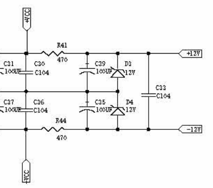

Az nem C30, hanem C2 és C20 van.
Ezek gyakorlatilag egymással is párhozamosak, attól függetlenül, hogy helyileg az IC közelében vannak beforrasztva, a gerjedésgátló hatás érdekében. De nagyfrekvenciás gerjedés ellen hatnak, amit nem is hallasz, csak melegíti a cuccot:
C30 a tápegységben van:
Most tekintsünk el attól, hogy hiba folytán a C104 felirat is szerepel több kondinál. Simán 104-et kellett volna írni oda is (100 nF).
