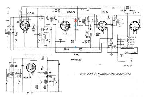

x1port #40618 üzenetére
Amelyikkel összesípol, vagy 0000-t (attól függ milyen a multiméter) mutat az a párja. Úgy csináld mintha egy sima trafót mérnél ki. 2-2 kivezetésnek kell összesípolni, amelyik a hangszórós vezetékkel sípol annak az a párja, a másik 2 kivezetés ami össze sípol, az lesz a trafó bemenet. Természetesen ha jó a rajz, akkor elvileg ellenállással is megnézhető, mert a trafó primerére magasabb menetszám van rajzolva.

Kernel
x1port #40447 üzenetére
Elég, ha egy csőnél nem érintkezik a fűtés, a soros fűtőkör miatt mindegyik leáll. Csöveket meg kell mozgatni, méréssel lekövetni a fűtőkört. Csőfűtés remélhetőleg nem szakadt, ha előtte még jó volt, de azt is ki lehet mérni.
Kimenőtrafó kell a hangszóró illesztéséhez, mivel a csöves végfok nagyobb feszültségen kis áramot ad le, a hangszóró viszont kisebb feszültséget és nagyobb áramot igényel, illetve impedanciát kell illeszteni. Mellesleg ennél a kapcsolásnál a katód nyugalmi árama is átfolyik a trafó primerjén, vagyis egy DC-komponens, így a trafón az sem jut át a hangszóróra.

Lompos48
x1port #40273 üzenetére
A piros keresztnél meg kell szakítani, aztán a kék pöttyöknél bevinni a jelet.
3 megjegyzés:
- nem tudom megsaccolni, hogy mekkora jelszint kellhet neki, de ki kell próbálni.
- nagyon kell vele vigyázni, mert galvanikusan nincs elválasztva a hálózattól, tehát a fázis-nulla bekötést be kell tartani. Másképp minden hozzákötött jelforrás direktbe kapja a fázist.
- a benne való matatás is figyelmet igényel, mert nem pár volton működik a rádió. -
