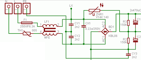

PROTRON #83350 üzenetére
Mivel forgógép, színuszos.
A feszültsége valóban nem a legstabilabb, a kisebbeknek pláne de a laptoptöltő SMPS azaz a normálisabbak kb. 90-250V AC-ről tökéletesen elmennek.
Egy konkrét példa, amit saját magam mértem le.
Egy BLDC motoros keringetőszivattyú aminek az eleje egy smps.
DC 179 voltnál elindul, max. DC 375 voltot tudok csak csinálni, arról is hiba nélkül ment. 400V a bemeneti puffer.
Ez AC-re átfordítva 120-270V.
És mindegy hogy trapéz, színusz, négyszög, félszinusz, 3szög, dc vagy bármi.
Ha a táp aktív PFC-s akkor szigorúan csak színusz, nem tud a pfc ráfogni a négyszögre, se a dc-re.
Led, az vezérlésfüggő, a mezeibe semmi sincs az meghalhat egy nagyobb feszültségtüskétől is akár.
A normálisabb driverek meg szintén smps vagy minimum áramgenerátor, annak nem számít. -

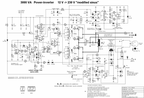

PROTRON #79710 üzenetére
Tehát az akku negatív pontja és az inverter kimeneti aljzatának védőérintkezője is közös testre van kötve, amit bár lehetne szigetelten tartani a hűtőbordától / fémháztól, de zavarvédelmi okból ezek összekötése célszerű.
Ezzel együtt a fém hajótesthez rögzített fém inverter értelemszerűen a hajóval is egy potenciálra kerül, vagy az akku negatívja eleve testelt.
Viszont itt a kimenő 230 V egyik ága sem földelt, így külön-külön egyik sem bánt. "Libikóka-effekt" talán szemlélteti: terheletlenül egyik végét lehúzod földre, másik vége max. potenciálra emelkedik és fordítva.
(A rajzon ne zavarjon meg senkit, hogy van benne egy automatikus érzékelés, ami a konnektorba dugott fogyasztó impedanciáját figyelve átváltja a relét, illetve manuálisan is indítható az inverter, de miután átváltott, galvanikusan már csak a szekunderre kapcsolódik a kimenet.)
Amikor az ember megérint egy ilyen földeletlen szekundert, önmaga ellenállásán keresztül földeli, de különösebb áram nem jön létre (áramkör hiányában nehéz is). Logikusan, ha a "libikóka" másik végét egy nagyobb erő (kisebb ellenállás / rövidzár) lerántaná a földre, akkor az egyik végén lévő emberre jutna a nagyobb potenciál
Amikor a kimeneti aljzatba dugunk földeléses rendszerű fogyasztókat, pl. olyan tápegységeket, amiben bemeneti zavarszűrő kapacitások találhatók (vagy már az inverterben is van gyárilag):
Annyiban változik a helyzet, hogy ezek a kapacitások feszültségosztóként viselkednek, ennek hatására műszerrel 115 V-ot mérhetünk földhöz képest, a konnektor mindkét pontján. Ha a szinuszt néznénk, akkor pedig ellenfázisban látnánk hullámzani (180° fázisszög).
De csak műszerrel mérve, mert ha már kézzel ráterhelünk, az is elbillentené az egyensúlyt. Ilyen kis kapacitáson ugyanis még nem képes akkora áram folyni, ami megrázna, ezt a részét nyilván nem is szabad akkorára tervezni, hogy veszélyes legyen.
Ennek ellenére, nagyobb teljesítményű tápegységekben már nőnek ezek a kapacitások, ami már elég rendesen képes "bizsergetni" az embert. Ha nem is ver agyon, de már-már nehezen tűrhető szinten is rázhat. Több ilyen jellegű készülék párhuzamos kapacitásai szintén növelik ezt a hatást.

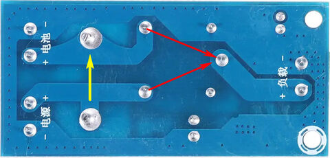

PROTRON #79070 üzenetére
Az átkapcsoló modulon lévő diódát egyszerűbb kivágni (vagy kulturáltabb módján: kiforrasztani), mint betenni ellene még egy másik diódát is. A soros diódát üzem közben fűtő energia ráadásul az akkuból vész el, azaz annyival kevesebb marad hasznos célra, illetve a feszültségesés önmagában is kellemetlen lehet.
A BMS lekapcsol, ha bármelyik cella 2,5 V alá merül, de ereje (terhelhetősége) 3 V körül van még nagyjából a celláknak. Vagyis tegyük fel, hogy 12 V-on még épp dolgozik. Alatta már bizonytalan, hogy mikor törik le hirtelen és kapcsol le a BMS. De ha még a diódán is elvész néhány tized volt, az tovább rontja a helyzetet, főleg amikor nincs step up konverter sem.
Mindamellett töltődióda nélküli modult is láttam:
https://www.aliexpress.com/item/1005001708587453.html
Ezen 12 V-os relé van és egy XL7005A biztosítja a konverziót.
A BMS szabályozni nem tud, csak megszakítani, amihez párosával van rajta MOSFET, egyik befelé, másik kifelé irányban képes lekapcsolni, azaz töltést vagy kisütést leállítani.
Ha jól látom, 16,6 V-ra való töltést szolgálja egyik konverter, max. 3 A töltőáram mellett, ami a 16,8 V-ra tölthető akkut kímélné két tizeddel, bár az akku életét 16 V talán jobban kímélné, de akkor meg az üzemidő (tárolt energia) csökken némileg.
4 x 4,25 = 17 V a BMS felső védelmi küszöb egyébként, standard esetben.
A relé átkapcsolási ideje pillanatnyi szünetet mindenképpen okoz, amit vagy áthidal a kimeneti puffer, vagy lehetne elvileg diódát kombinálni relével, így a dióda a kimaradást hárítja, utána viszont átzárja a relé a diódát, így nem esik feszültség.
Például a modulon lévő diódát kiveszem, átforrasztom a relére, bár nem tudom, mekkora terhelhetőségű.
Meg az is igaz, hogy relé nélkül sem árt a tápegységnek a visszirányú áram, ezt is ki lehet használni, de akkor kell a dióda az akku védelmére.
Meg talán azt sem árt tudni a biztonság kedvéért, hogy a step down konverterben (az IC-n belül) is van egy dióda, az meg visszafelé vezet, a belső MOSFET védelmét szolgálja. Tehát a konverter kimenetére kapcsolt feszültség ezáltal visszajut a bemenetre.

PROTRON #79064 üzenetére
A relé átváltásnak idejére van egy pillanatnyi kimaradás, illetve az sem mindegy, hogy a betáp megszűnésének pillanatához képest a relé azonnal elejt, vagy a kondenzátorok adnak valami késleltetést. Bár ez nem lenne észszerű és mivel áramkörileg megoldható, hogy emiatt ne késleltessen, ezért bizonyára meg is oldották. Egy DC-konverter képezi rajta az elektronika lényegét, mivel a relé 5 V-os, de még 48 V-ról is üzemelni kell.
Van ott egy Schottky-dióda (sárgával jelöltem), ami a betáp felől az akku irányába van kötve, tehát ez azzal jár, hogy amikor a betáp nagyobb néhány tized volttal (az akkuhoz képest), a táp rá fog tölteni az akkura.
Fordítva, az akku felől a dióda nem vezet a betáp felé. Ez a dióda felesleges, ha az akkunak saját töltése van, illetve akármilyen akkura nem is lehet csak úgy átkötni diódával, tehát itt pontosan meg kell fontolni az áramköri kontextust.
