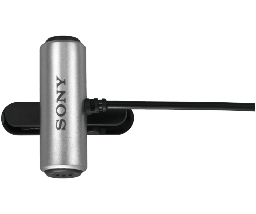

gyenesmartin #47006 üzenetére
Többféle kivitel van:
http://www.google.com/images?q=electret+condenser+stereo+microphone
Például ezen látszik egyértelműen, hogy merre áll:
Ha kártya bemenete nem dinamikus mikrofonhoz van méretezve, hanem ezekhez a kapszulákhoz, akkor elvileg nem nagyon lehet mellélőni a választással.
And
Te írtad, hogy a hangkártyád vonalbemenetére kötnéd
. Ezt sem említetted, de ha nem hifi célra kell, és csak valami egyszerű elektret-patronokról van szó, akkor nem igazán lényegesek ezek a paraméterek. A jelszint rendben lesz, a hangkártya bemenetén is elég tág átfogásra ad lehetőséget a vezérlő 'potméter'. Ha meg normális minőséget akarnál elérni, akkor valószínűleg úgysem úsznád meg az előerősítőt, és első körben nem feltétlenül hangkártyára küldenéd az analóg jelet.
And
gyenesmartin #47003 üzenetére
Azonos típusok között biztos nem lesz jelentős különbség. De ha mégis, akkor a hangkártya vonalbemenetén mindenképp ki lehet egyenlíteni szoftverből, mert a kezelőfelületen is akad egy balansz potméter erre a célra (a mikrofonbemenet szokásosan egycsatornás / mono). Tehát ha az előerősítést esetleg nem is kerülheted meg, a csatornák egyensúlya programból mindenképp állítható.
