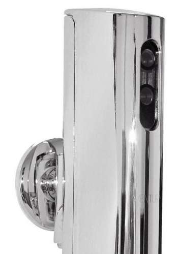

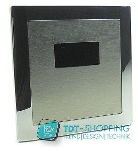

Azoknál egy sötét színű, IR áteresztő plexi szokott lenni, de azon keresztül a PIR nem működne szerintem, így ez arra utal, hogy a távszabályzókhoz és vevőkhöz hasonlóan, ott a plexi mögött lehet egy IR LED és egy IR vevő, ami a visszavert sugárzást érzékeli. Az elektronika pedig a visszavert jel változásaira reagálhat.
Erre utal az egyik fotó is, feltételezésem szerint az adó és vevő látszik rajta külön.
Bár az is igaz, tanítható távszabályzóm van olyan is, ahol egy LED-tok integráltan tartalmazza az adó LED-et és vevő fotodiódát is, így akár az is lehet.
Kép forrása: [link]
Kernel
Nem hőt, hanem infravörös fényt érzékel. Más kérdés, hogy ami ilyen hullámhosszú sugárzást bocsát ki, az többnyire hőt is. Igaz, ezt ember nem látja, ezért a "fény" nem a legjobb szó, itt a látható fénynél nagyobb a hullámhossz.
Utánanézve én sem látok olyat, hogy létezne például aktív IR mozgásérzékelő, ami tegyük fel, a távszabályzókhoz hasonló módon, infrát bocsátana ki, aminek a visszavert részét érzékelnék. Infrakapu van legfeljebb, ami kettő között elhaladó tárgyakat észleli, de ez nem újdonság.
Egyszerűen csak ilyen újabb fajta PIR van beépítve, aminek más a formája, mint a régen megszokott:
