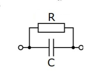

#68216320 #84942 üzenetére
Soros kapacitív előtét és ellenállás kombinációját alkalmazzák a hatásos fogyasztás, ezzel együtt a melegedés csökkentésére.
Ha csak 22 k ellenállással 230 V-ról kb. 10 mA áramot hozunk létre, akkor 2,5 W-ot kell elfűteni és a LED-re csak félhullám jut, ami 5 mA áramnak felel meg.
Előző ábrán 470 nF kapacitás 50 Hz-en 6770 ohm kapacitív reaktanciát képvisel, ehhez jön még 470 ohm, ami bekapcsolási csúcsáramot korlátozza, az ellen ugyanis nem véd a kondenzátor, ha véletlenül pont a szinusz csúcsára indítunk rá (pillanatnyi rövidzárat képez a kondi). Bár esetedben eleve fogyasztón keresztül kapna áramot, de itt meg az okozhat gondot, ha éppen feltöltött a kondenzátor és a kapcsolóval rövidre zárod. Ekkor is szükséges az ellenállás, ami korlátozza a kondenzátor kisütésekor fellépő áramot.
7240 ohm, ami 230 V-ról 32 mA lenne és 7,3 W, de abból csak 470 ohm hatásos, az 0,5 W veszteség az ellenálláson.
A diódákon eső feszültséget most hanyagoltam, mellesleg van olyan is, hogy két LED-et kötnek antiparalel, így nem kell külön dióda, 32 mA akkor is kétfelé ágazik, mindkét félhullámra világít 1-1 LED.
Ha a fogyasztó maga is kapacitív előtétes LED, vagy lineáris áramgenerátoros, halványan világíthat a lámpa is. Kapcsolóüzemű drivernél villoghat.

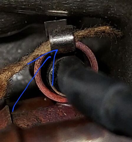

#68216320 #84929 üzenetére
Nem ez a fém rögzíti? Próbáld meg kihúzni azt a fémet és ki kell jönnie az erzékelőnek. Bár lehet bele van hőragasztózva vagy hőpasztázva ami már beleszáradt. Ha nagyon nem akar kijönni mérd meg a helyén, előbb szobahőmérsékleten majd mondjuk hajszárítózd/hőlégfúvózd (ésszel!) meg az már kiadja ha van vele valami.

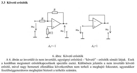

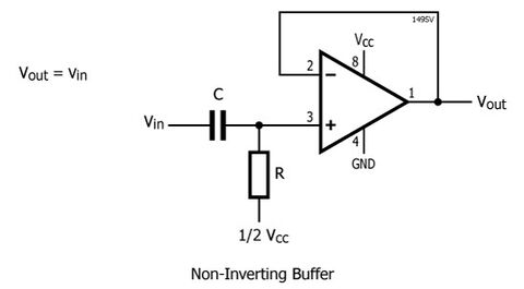

#68216320 #84816 üzenetére
Legegyszerűbb a kép második felén látható, fázist nem fordító, egységnyi "erősítő" (feszültséget nem erősít).
Viszont a táplálását meg kell oldani, ami DC-csatolás esetén GND-hez képest pozitív és negatív feszültséget is igényel.
Másik lehetőség, hogy a bemeneten kapacitív csatolás (ami az AC átvitelt biztosítja), ugyanakkor a bemenetet DC szempontból féltápfeszültségre emelni egy osztóval:
Meg a kimeneten is egy kondenzátor, ami a DC-t leválasztja (a kimenet is féltápra kerül).

#68216320 #84178 üzenetére
A magas szekció általában végtelen ellenállást mutat, a kapacitív leválasztás / szűrés miatt. Egyébként, mint a tegnapi ábra is mutatja, az impedancia nagyobb az ellenállásnál, mivel egy tekercs elméleti helyettesítője áll legalább annak ellenállásából és egy ideális induktivitásból. Utóbbi 0 Ω és kapacitása sincs. A valós helyzet ugyan jóval komplexebb, de egyszerűbb esetben a kapacitás elhanyagolható.
Multiméterrel a DC ellenállást méred, AC alkalmazásnál ehhez hozzáadódik az induktív reaktancia.
4,4 Ω ellenállás utalhat tipikusan 6 Ω impedanciára és ez alátámasztja azt az infót is, miszerint a 4-8 Ω feliratú sugárzók sok esetben 6 ohmosnak tekinthetők. (De 8 Ω sem zárható ki, ennek okát is már említettem.)
