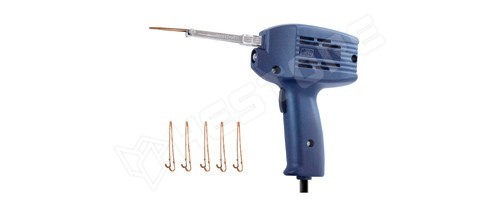

Ilyen gusztustalanul néz ki a háza a mostani cseh pákának ? Pfúj ! Ráadásul jó drága is, franc vigye el őket !
A 125W nagyon sok ám, szigorúan csak gyors forrasztáshoz való. Én egyébként a 75 vagy 100W-os régesrégi verziójánál úgy csökkentettem a hevítés mértékét (a kapcsolgatás mellett), hogy hosszabb és kisebb keresztmetszetű, sima villanyvezetéket (persze nem sodrottat) használtam hozzá. Igaz, hogy legalább 1,5 - 2 másodperc kellett ahhoz, hogy megolvadjon rajta az ón, de nagyon sokáig használtam vele egy-egy hegyet.A kijelződnek pedig lehet, hogy jobban járnál, ha 5V-ot adnál, vagy ha épp pont 6V-ot csikarsz ki valamiből, akkor a pozitív tápágba iktass be egy 1N4001-et, vagy hasonlót.
Szerk.: Ja, és az izzó pákaheggyel csatornát szoktak forrasztani, nem pedig elektronikai cuccokat.

A hegy izzása mindenképp baj. 270-300 C-fok fölé nem kellene melegíteni (olyankor már a gyanta is szenesedik). Próbálkozz vastagabb rézdrótokkal.
A réz pákahegy vékonyodása alacsonyabb hőmérsékleten is természetes jelenség, az olvadt forrasztóón ugyanis "oldja" a rezet.

Túl sokáig tartod a gombot. Kapcsolgasd! Izzania nem szabadna! Lehet hogy bádogosoknak készült?

Újabb kérdés (bombázom itt a fórumot, csak győzzetek válaszolni):
Vettem egy pár napja egy ilyen pisztolypákát: [link]
Nos, a problémám az lenne, hogy a tartalékba adott hegyeket nagyon hamar elhasználta a páka, mondhatni szemmel láthatóan
vékonyodott a hegy, mikor használtam a pákát. Mivel ez egy pillanatpáka és ráadásul elég nagy teljesítményű (tudomásom szerint),ezért nem tartottam sokáig a nyomógombját, mert azt mondta az egyik műszerész ismerősöm, hogy nem szabad sokáig, mert úgy hamar elég a hegy és a pákának sem tesz jót.
Szóval nem tartom sokáig nyomva tartva, mégis hamar elégeti a hegyet. Van, hogy fel is izzik.
Most tartok kb. a 10. hegynél, (vettem hozzá a boltban rézhegyet, vastagabbat a gyárinál) ez kicsit idegesítő.Ez a páka hibája/velejárója?
A régi pákám 100W-os Extol készülék volt, abban nagyon sokáig bírta egy hegy és az is pillanatok alatt hevült. -
