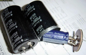

Asztali dvdfelvevő, 2 ilyen kondi puklisodott fel az utóbbi 5év nonstop használat eredményeképp... kicseréltem őket és megy a szerkezet, a kijelző kicsit halványabb meg gyengén pislákol de ha több baja nem lesz akkor a beavatkozás sikeres volt.
Linkelek később fényképet a helyzetükről! -

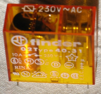

bekötés egy 2 váltó érintkezős, 250V 16A AC-t kapcsolni tudó reléhez, tekercs 230V AC
éjjeli óráról jövő fázis és nulla megy a relé tekercseire, illetve a két váltó érintkező NO lábára, vagyis a nyugalmi helyzetben nyitott lábra
nappali óráról jövő fázis és nulla megy a relé NC vagyis nyugalmi helyzetben zárt lábra
Fogyasztóhoz menő fázis és nulla megy a relé C vagyis közös lábára
Átlátszó tokozással könnyebb dolgod van.
Ha mindent jól csináltál, akkor a fogyasztó nappali áramról megy, ahogy van éjjeli áram, behúz a relé, és az éjjeliről megy, ahogy elmegy az éjjeli áram, átkapcsol nappalira.

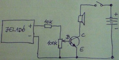

PHM
gabor85 #6772 üzenetére
A potméterrel a kapcsolás érzékenységét állíthatod be,
azaz, hogy milyen feszültségnél kapcsoljon a tranzisztor.
Mivel a darlington valahol 1,3-1,4 V-nál nyit, a jeladó
feszültségét le kell osztani.
A 10 K-s ellenállás a bázisáram korlátozása végett van.
Ha nem lenne elég az érzékenység, át is helyezhető,
ekkor a bázissal kell sorba kötni.
Kiindulási alapnak szvsz jó lesz, amit lerajzoltam, változtatni
csak akkor kell rajta, ha azt akarod, hogy 1,5 V bejövő jel
alatt is működjön. -

Közben én is találtam egy olcsóbb 220V-al kapcsolható relét a Lomexben:
MECH.230VAC 3xMORSE 10A/250AC & 28DC MK3P5-240A 240AC(RAY RoHS 35x35x53mm ROUNDSOCK.INDUS
538Ft nettó +~10% a kisker ár.
Power consumption (mW):
Approx. 2.3 VA (at 60 Hz) Approx.2.7 VA (at 50 Hz)
és
Operate time: AC: 20 ms max. DC: 30 ms max.
Release time: 20 ms max.Úgyhogy ez egész ígéretes, asszem beszerzek egyet, és kipróbálom vele, hogy elbírja-e a gép az átkapcsolást.

PHM
gabor85 #6759 üzenetére
A jeladó aktív, vagy passzív?
Azaz van saját feszültségforrása?
Vagy a rajzod nem jó, vagy a kapcsolás.
Ha ugyanis a rajz szerint csináltad, gyakorlatilag sikerült
rövidre zárni a jeladót.
Lerajzolom neked az én elképzelésemet, de előtte nem ártana
tudnom a választ az első kérdésemre. -

gabor85
Köszi. A mórickaábra. Jelenleg az a helyzet hogy két helyről kéne befogadni a jelet /két damilos izé van/ és eszerint készült a "rajz" is. De ha az egytranzisztoros próbaváltozat se működik...
Köszi a segítséget. Az egytranzisztoros próbaváltozat rajza a J2 tranzisztor nélkül értendő, az elenevezés a jel 2őt jelenti. -
gabor85
Lefelejtettem: tranzisztorok
gabor85
Sziasztok. Szeretnék segítséget kérni.
Szóval, horgász ismerősömnek van egy ilyen cucca. Működése: kapáskor megmozdul a damil egy tárcsán, és ezt érzélkők segítségével villogássá és sípolássá alakítja át.
Na nekem ezt kellett kiegészíteni. A következőképpen képzelem el.
A jeladónak nevezhető tárcsás szerkezet 0.8 Voltos feszültséget ad le, a legkisebb érzékeléskor. Ha a tárcsát tovább mozgatja a damil, ez megnő 3 Voltig.
Na én ezt a jelet használtam arra hogy a sorba kötöt 9 voltos elem és egy tolató-hangszórót (sípoló) egy NPN tranzisztorral működtessem, vagyis ha a tárcsás szerkezet jelet ad a tranzisztor bázisának, akkor E és C zár, és a 9voltos elem elkezdi működtetni a sípolót.
Első gond az: ha ezek össze voltak kötve, már jel nélkül is szólt a sípoló, bár alig hallhatóan.
Második gond: ha jelet adok a bázisnak, nincs rá reakció, E és C NEM zár.
Várom a segítségeteket! -

Jester01
Az általam ismert boltok árlistájában nem leltem 230V-os típust de az elektrokontha-nál van kisfeszültségű. Mivel úgyis csak pillanatnyi áramfelvétele lesz ezért elképzelhető, hogy egy sima ellenállásos feszültségosztó jó lehet hozzá. Amúgy latching, bistabil, kéttekercses kulcsszavakkal érdemes próbálkozni.
A fő probléma viszont az, hogy ehhez trükközni kell a visszakapcsoláshoz. Mert addig rendben van, hogy átkapcsol éjszakaira, de aztán úgy is marad. Esetleg tud valaki valamilyen tekercses/kondis trükköt amivel az éjszakai áram lekapcsolásakor kapunk egy impulzust ami elég a relé átkapcsolásához.

Csakénvagyok:
Hát a keresőre [link] 7+1db jön ki: 7db: "Voltage, Coil AC Nom - 230V(7)": [link]
És a másik 1db meg: "Voltage, Coil AC Nom - 230V ac (1)": [link]
Ez csak valami elírás, és nincs különbség a kettő közt, nem ?De a fő gond ezzel az, hogy még így is elég drágák, a nagyker ára a legolcsóbbnak 3,8 £ körül van, az itthon vagy min. 1500Ft.
Ugyanakkor nekem alapvetően egy 230V AC - 3A-t kapcsolni tudó típus is elég lenne.
Legalábbis most amire leginkább kell, arra biztos.
Külső kialakítás, méret mindegy.mezis:
Kb. milyen árban volt ez, vagy nem emlékszel esetleg hogy hol vetted ?
Lomex-et még asszem nem néztem meg, úgyhogy most körbenézek még ott is."UAA3000-es Ic-vel gondoltam kapcsolgatni.)" Ez alatt mit értesz ?
Illetve az 1,1k az nagyon kevés lenne, az (DC-n legalábbis) 48W.
A SCHRACK-osok: Resistance, Coil:7500ohm --> 7W
Resistance, Coil:19465ohm --> 2,7W
A 2,7W már esetleg elmegy, de igazából az se kevés. Nincs itt most a RET-es katalógusom, de ahogy rémlik a 12V-os tekercsű relékkel kiszámoltam, azok 1W-nál kevesebbet esznek (ha jól emlékszem).A gyorsabb, és talán kevesebbet is fogyasztó elektronikus kapcsolásra nincs valakinek ötlete ?

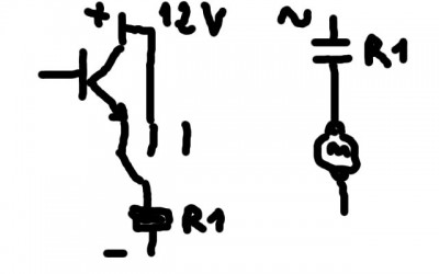

Csakénvagyok
_Petya_ #6736 üzenetére
Szia.
Az ábrán jelölt áláson a TTL kimenet hajtja meg a tranzisztort, az meg a relét. A második álásnál a relé fojamatosan megvan húzva. A harmadiknál nem történik semmi. Gondolom ez volt a kérés.
A tranzisztornak semmi baja sem lesz, a feszülstégeket amiket felrajzoltam csak informatíve vedd számitásba, a tranzisztort igényeid szerint választod. Persze használhatsz SSRt is, kizárva a tranzisztor-relé párost.
szerk: SSR solid state relay
_Petya_
Csakénvagyok #6735 üzenetére
Hello!
Igen, és az a kérdésem, hogy az ábrán jelölt álláson kívül a másik két állásban az történik, amit én szeretnék?
Mert ha igen, és a tranzisztor, illetve az őt meghajtó TTL kimenet nem károsodik, akkor köszönöm!
Petya
_Petya_
Petya
_Petya_
Van egy TTL kimenetem, amellyel tranzisztoron keresztül relét hajtanék meg, magas szint esetén meghúz a relé, alacsony esetén elenged.
Szeretnék egy plusz kapcsolót beépíteni, amelynek 3 állása lenne: az egyikben a TTL jel alapján kapcsol a relé, a másikban fixen meghúzva marad a TTL jeltől függetlenül, a harmadikban pedig fixen elengedve, szintén függetlenül a jeltől.
Esetleg ugyanezt lehet, hogy 2 kapcsolóval kellene megoldani (az egyik az automata/kézi, a másik pedig a kézi állapotban be/ki)
Az a kérdésem, hogy ez a kapcsolás hogyan oldható meg a TTL kimenet károsodása nélkül?
Petya
