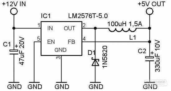

Lacika001
CPT.Pirk #8198 üzenetére
Nyilván nem a lejobb megoldás, de azért nem kell eltúlozni a dolgokat,
pl annyira nagy hűtés nem kell rá, nem 30-35V a bemenőfesz, és gondolom a kimenőáram se lesz 1A, nem tudom mit kell töltenie, de még nem láttam olyat aminek 1A kell folyamatosan.
Az adatlap szerint a peak current 2,2A.
Az IC védi magát túláram túlfeszültség, és túlmelegedés ellen.Más nem is kell
Azért ez persze jobb megoldás főleg a melegedés miatt. -
CPT.Pirk
Jómunkásember
Lacika001 #8193 üzenetére
7805 esetén az 1A áram a csúcs, ami csak jó hűtés mellett teljesülhet, de a szivargyújtó dugóban nem nagyon van hely olyasmire. 7805 hatásfoka nem túl jó, javaslok helyette kapcsoló üzemű cuccot, mint pl. LM2875, annak 80% a hatásfoka, de vannak ennél jobbak is.
Valamint jó lenne a védelmi alkatrészeket is bekötni, nem csak a feltétlen kellő alkatrészeket, mint pl. a két kondi 7805-nél.
laccy88
találtam egy jó kapcsolási rajzot. Ezzel szerintetek meg lehetne valósítani szivargyújtós töltőt egy HTC Kaiser-hez?

hello!
Megosztom veletek ötletemet
Vegyünk egy normális szivargyújtós telefontöltőt. Mi a működési elve? A 12V-ot letranszformálja(tekerccsel) a töltőfeszültség szintjére?Arra gondoltam, mi lenne ha a telefon és a 12V közé beiktatnék egy ellenállást, ami a megfelelő feszültségszintre "leellenállná" a 12V-ot. Ez járható út?
Lacika001
Ha a trafóból jövő kábelek nincsnek a NYÁK-ra csatlakoztatva akkor is kiég a biztosíték?
A multiméterrel akkor a kondenzátorokra (a négy nagyra kellene rámérni, de csak ha előtte ki vannak sütve) ha a graetz jó, akkor a 4 kondi közül valamelyiken 0 Oohmot kellene mérni, vagy legalábbis nagyon kis értéket. -

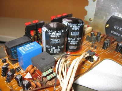

Koczka
szakalistvan #8137 üzenetére
50v-osak a kondik, de így fényképről elnézve semmi bajuk nincsen.
ami megpirult azt lehet hogy érdemes lenne kicserélni. -
Tápáganként 50V fölé nem szoktak menni tranyós, IC-s erősítőnél, tehát 50V feletti elkó biztos jó lesz. Egyébként rá kell legyen írva ezekre is, csak pont a túloldalon. Ha nincs, akkor mérj feszt valamelyiknek a lábain.
Olyan 500-1000Ft/darab áron kapsz ilyet bármelyik elektrós boltban, kapacitása 6000-10000uF között bármi lehet, feszültsége meg legyen nagyobb, mint a tápág feszültsége.
szakalistvan

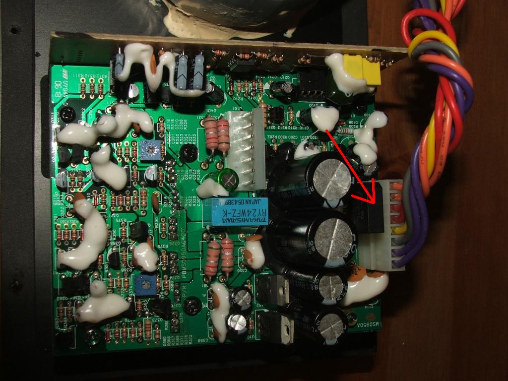

Kaptam húsvétra egy Universum erősítőt "nekem már nem kell" mondattal,persze hogy nem működik
Szétkaptam,durva...Kocsmába volt van szaga,végfokok kicserélve azok vadiújak.
De valaki a pufferkondikat azonosítsa be legyen szives,hány voltosak? Fél centire ki van púposodva mindkettő.
Ja és kicsit meg van pirulva a panel,a Graetz.híd mérve jó,az ellenállások is,két bizti (6A) elment.Ha nem jutok vele semmire ki vállalná be a javítást? A cucc működik,csak hangja nincs.
Mert amúgy gyönyörű[link]

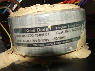

CPT.Pirk
Jómunkásember
Toroid trafó nem a földhurok ellen véd, vagyis "az ellen nem véd"
, hanem ha jól tervezik meg, akkor nem nagyon lesz neki szórt mágneses tere, ami zavarna más alkatrészeket. Viszont ehhez legalább 2.5x kell túlméretezni.
Semminek nincs égett szaga? Így ránézésre nem látszik hibás alkatrész, reméljük csak a graetz híd szált el, mert az könnyen cserélhető.
Egyébként a Creative cégnek érdekes elképzelései vannak az erősítők építéséről, ez a taknyolás az alkatrészeken nagyon komoly, amit ebben csináltak.

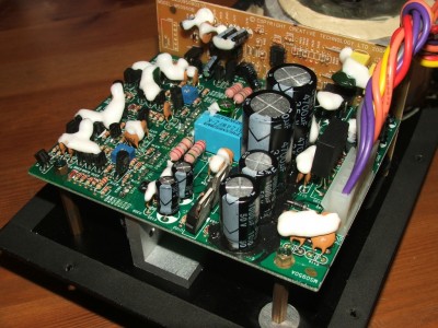

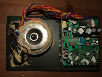

moha21
Legutóbb, mikor nekem behalt egy erősítőm és kilőtte a biztosítékot az kontakthiba miatt lehetett ( mivel mást nem találtam rossznak ) egy STK 4181 IC bánta.
Bár 4000 ezer Ft-ot még mindig megért a cseréje + újraforrasztgatni a rosszul érintkező be/kimeneteket.
Azt hiszem DBob írta ha szerencséd van akkor csak az egyenirányító híd ment zárlatba vagy valami ilyesmi, de általában az IC szokott. / legalább is saját tapasztalat /
A trafó után rögtön az egyenirányítás van, nézd meg nem zárlatos -e és így tovább az IC-ig amit tudsz mérj. -
Ahogy moha21 előttem leírta, zárlat lesz a szekunder körben valahol. Az-az valamelyik alkatrészed aminek egyik pontja tápközeli, másik földközeli zárlatos és emiatt száll el a biztosíték.
Legtöbbször a zárlatos alkatrészek feltűnőek. Máskor meg nem, persze. Trafótól hátrafelé kezdj el méregetni. Ha szerencséd van, nem az ic halt meg.A bónusz kérdésre pedig annyit, hogy az a "pattanás-gátló" az erősítőkben. Ki-be kapcsolásnál egy bizonyos fesz szintnél lép életbe (táp), és előbb lekapcsolja a kimenetet relével (amit hallasz), mint hogy a pufferkondikból kifogyjon a szufla ami táplálja az áramköröket.
Ha ez nem lenne, pattana / pukkana a hangfal leginkább bekapcsoláskor, lekapcsoláskor pedig szól egy darabig még az erősítő, majd ahogy fogy a powa, úgy kezd el halkulni és recsegni az erősítő. (Videoton Disco Lady pl még nem rendelkezett ilyen áramkörrel)

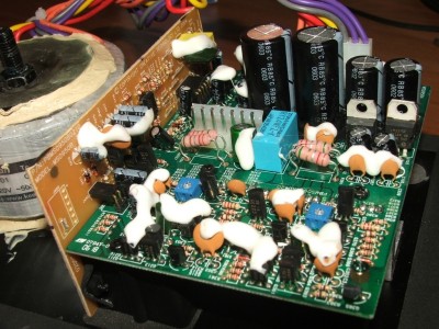

moha21
A biztosíték a trafót védi gondolom ( legalábbis legtöbb erősítőbe ). Milyen erősítő? Ha másik trafóval is kipróbáltad akkor nem a trafó a rossz, hanem utána van valami zárlat, a biztosíték ez ellen védené a trafót. 8 ág közül kettő gondolom a hálózat a többit az erősítő típusától lehet meghatározni.
kem
Van egy aktív hangfalam ami mindig eldurrantja a biztosítékot, rögtön bekapcsolás után. Eddig a trafóra gondoltam, de ma kipróbáltam egy másik ugyanolyannal, és az is 2mp berregés után kiégette. Azért mégis szeretnék rámérni, hogy rendesen adja-e le a feszeket. Hogyan mérjek rá? A 8 ág közül melyiken minek kell lennie? Elég noob vagyok, de nagyon érdekel a téma
Valaki akinek van türelme kifejthetné nekem
bonus kérdés: Az erősítőkben mi történik az alatt az idő alatt ami a bekapcsolás és a halk kattanás közt(amikor megszólalnak a hangfalak) van?
