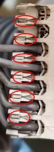

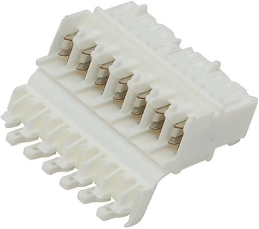

#75241
Insulation Displacement Connectors
Magyarul kb annyit tesz, hogy fizikailag kiszorítja a szigetelő anyagot az elektromos csatlakozásból. A régi IDE kábeleken, de kb az összes szalag kábel ilyen csatlakozás tálalható.

#46372352
#75236
Ha tippelnem kellene a tied is lehet ilyen "csiki csukis" ezért az összes kis rögzítőt kikell akasztanod ahogy Tordatibi mondja, de előtte a vezetékeket jelöld meg, mert lehet mind elszabadul.
A vezeték lehet nem volt jól elvezetve és a használatból adódó sok rezgés miatt eltört, csak tippelek.
