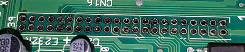

#68216320 #75705 üzenetére
Urak. Az oxidálódott furat átvezetéseken esetleg javíthat valamit, ha úgy forrasztom be az új tüskesort, hogy fogpiszkálóval felülről (ahonnét benyomom a tüskesort) kis forrasztózsírt teszek a furatokba?
Azt szeretném, ha picit átfutna ón az átvezetéseken is. Hátha javít valamit a dolgon.
(Egy szakadást mértem, azt külön átvezetékeztem már. Ez amolyan állag megóvás funkció lenne.) -

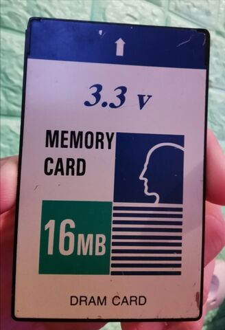

Sram kártya szuper volna, ha megtalálod.
#85619712

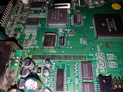

#68216320 #75708 üzenetére
Valahol van egy 4mb-os Toshiba SRAM kártyám, szerintem az ehhez is jó lehet, ha kell nektek adom, csak találjam meg.
Én úgy szoktam pótolni, hogy sodrott vezetékből kiszedek egy szálat, és óvatosan egy szikével megkaparom a vezetősávot a szakadás előtt/után, majd áthidalom a szakadt részt a vékonyka kis dróttal. Ha forrasztózsírt használsz, és nem hevíted túl, nem lehet ott gond.
@mezis: Ez csak két oldalas nyák, nincsenek rétegek.
#68216320
Nem tudom mit értesz legfelső rétegen.
Kb. 25 éves gép, kondik kifolytak, emiatt lett átkondizva, illetve egyéb alkatrészek lábait is elmarta, azok is cserélve lettek.
Floppy-ról működik, de az ide port fagyott, illetve innét megy tovább a Data0-15 ér a pcmcia csatihoz, ami már egyáltalán nem működött. Az egyik ok biztosan az ide 3 lábról továbbmenő szakadt ér, ami látható is itt.
A pcb túloldala szép állapotú, de csak az ide port fele van ott vezetékezve. A másik fele erről az oldalról megy.leweegee2: Igen, A600, egy barátomé. Szerintem több szál is szakadt, még ki kell mérnem. Az ide furatokról jövő, csatlakozó alatti szakadásokat hogyan pótolhatnám? Sajnos az A600 pcb a leginkább problémás ennél a gépcsaládnál. Jellemző, hogy mostanra kis melegítésnél is feljön az egész. Sejtheted milyen óvatosan szedtem ki a csatlakozót :)
#68216320
#85619712

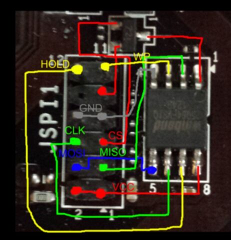

tupacamaru #75703 üzenetére
Az bizony, és a JSPI1 feliratú tüskesorral lehet elérni, valamint kell hozzá egy ilyen író. Tulajdonképpen rá van "drótozva" az ic a csatlakozóra (is) .
