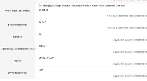

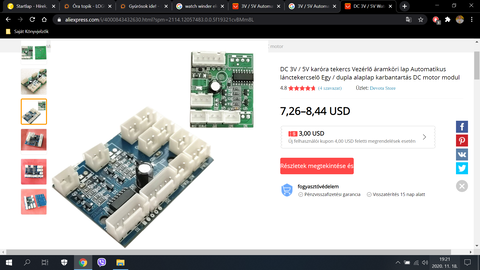

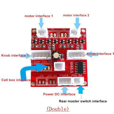

Sziasztok. van egy óraforgatóm ami valószínű egy túlfex miatt 3-5 V helyett lehet 12-öt dughattak rá és elment a vezérlés semmit nem csinálnak a vezérlő gombok..nem fogatka ellenkező irányba nem lassítja gyorsítja és nem is állítja le. Kérdésam az hogy ez javítható? És mi szállhat el benne ilyenkor
Ez lenne a panel:
És a gyári így néz ki a ffex szabályzókkal:
Amúgy ez mit jelent egy ilyen panelen,hogy 3v-és 5V mind a kettővel megy? Ez a rendelés miatt lényeges ha esetleg nem javítható..

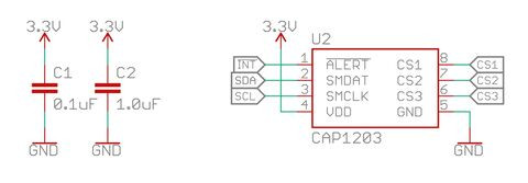

#75615
Röviden: Igen, tedd fel mindkettőt.
Hosszabban: Ezek a kondik főleg a 100nF-os darabok gyakorlatilag majdnem minden IC referencia kapcsolásán fent vannak. Vakon is megtippelném, hogy ennek is, de inkább kikerestem. 13. oldal
Ami még fontos, hogy huzalozás tekintetében a lehető legközelebb legyenek az IC-hez. Ezzel a kitérővel pedig leírom, hogy miért kellenek ezek a kondik a tápegységtől függetlenül.
A tápegységtől vezető huzal (akár drót, akár nyomtatott) hossza, környezete és ellenállása jelentős a nagyfrekvenciás zajok összegyűjtésében és elnyomásában.
Hiába nagyon stabil tehát a tápegység, amíg a kraft eljut az IC-ig, zajt gyűjthet össze. Másfelől a tápvezeték ellenállása korlátozza a tápegység korrekciójának a képességét. Tekintsd úgy, hogy hiába van egy alacsony ESR-el rendelkező kondenzátor a tápegységben, ha a felhasználás helyéig nagy ellenállású a huzalozás, akkor ugyanúgy kis árammal tud korrigálni.
Ha azonban elhelyezel egy kondenzátort a felhasználás helyéhez közel, és oda egy rövid, pici ellenállású huzalszakasz van már csak, akkor az a kondenzátor gyorsan tud beavatkozni, ha például az IC megugró áramigénye miatt leesne a feszültség. -
kesztió
razorbenke92
#75614
Így már sokkal világosabb, köszönöm.
A két kondenzátor fillérekért megvan, akkor melegen javaslod, hogy a végső lapra is tegyem fel őket nagyjából ugyanebben a konfigurációban, ahogy az eredeti SparkFun lapon van?
Egy 700mA-es kínai, miniatűr, leválasztott kimenetű, kapcsolóüzemű tápról fogja kapni az áramot az ESP32-es kontroller, valamint ez a CAP1203-as IC. Ez a táp eredetileg 5V-os, de tud fogadni egy AMS1117-est, így dupla kimenet lesz, egy 3,3V-os és egy 5V-os. (Az 5V máshová kell, és ide csak a 3,3-at fogom használni.)
kesztió
#75611
Kicsit zanzásítani fogom amit Dr.Szilícium már lényegretörően leírt:
Magának a kerámia kondinak is van egy belső ellenállása (ESR - egyenértékű soros ellenállásrezisztencia) ami korlátozza, hogy mekkora ütemben tud töltést felvenni ill. leadni.Ha egy 1.1uF-os kondit tennél be, akkor lenne egy adott (X) értékű töltésfelvevő képességed, ami egy adott töltés után (1.1Y) telítődne.
Ha van egy darab 0.1uF és egy 1uF, akkor ez két csillapító tag lesz, közelítőleg 2X töltésfelvevő képességgel 0.1Y-ig, és további X töltésfelvevő képességgel 1.1Y-ig. Tehát az egyenletes (nem lesz teljesen az) karakterisztikát már egy kettős karakterisztika váltja le.Mégjobban hasonlatokba átültetve, van két szinusz hullámod különböző frekvenciával (töltésfelvevétel megfelelője), és különböző amplitúdóval(telítődés megfelelője).
Ha szuperponálod őket (párhuzamosítod) akkor az nem egy újabb szinusz hullám lesz a két amplitúdó összegével, hanem egy teljesen más hullámforma. -
Dr.Szilícium
kesztió
#75611
Nem neveznék egyszerűen csak "példának" egy komplett videós tanulmányt, mérési tapasztalok átadását, illetve a két link összes információját.
De előzőleg én megnéztem két egyforma gyártmányú és méretű SMD kerámiakondi adatlapját, ami ábrázolja az impedancia, illetve ESR görbéjét a frekvencia függvényében.
Ha nem is brutális az eltérés, de azért kiderül, hogy a 100 nF rezonanciafrekvenciája (esetünkben impedancia-minimuma) feljebb esik, mint az 1μF."senki nem tud megnyugtató választ adni"
Ne viccelj, tiéd az egész internet.
kesztió
Dr.Szilícium
#75606
Sajnos, a példa pont rossz, mert ott két ugyanolyan típusú kondi soha nincs párhuzamosan. Pl. van egy kerámia és egy elektrolitikis párhuzamosan, illetve egy másik kerámia, de az máshová kötve.
Arra, hogy miért kell két UGYANOLYAN típusú egymás mellé, senki nem tud megnyugtató választ adni. -

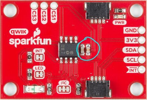

Csak tippelek, de ha csak egy kondi lenne akkor az csak egy adott frekvenciatartományt fedne le, így ha van egy nagyobb értékű az egy kicsit kisebb frekitartományban dolgozik a kisebb értékű meg nagyobban. Így kb. Le tudják fedni a kapcsolóüzemű tápegységek által keltett nagyfrekis zavartatásokat/felharmonikusokat.
And
kesztió
#75602
Ide nagy értékű (elektrolit) kondenzátor nem való, mivel itt a chip mellett egyértelműen a nagyobb frekvenciás összetevők elnyomása, hidegítés a cél.
"És főleg, miért ennyire közeli két érték (100nF és 1µF)?"
Mégiscsak egy nagyságrend a kettő közötti arány. Ha az előbbi 100 helyett csak 10 nF lenne, az jobban megnyugtatna? Mod: normális / szűrt tápegység mellett már a két darab kerámia kapac is túlbiztosítás, valószínűleg elegendő lenne csak az egyik, a kisebb értékű megléte.
"És főleg arra vagyok kíváncsi, hogy valószínűleg akkor a sorrend sem mindegy, de nagyítóval se látok semmiféle jelet a kondikon. Melyik lehet a 0,1µF és melyik az 1µF?"
Nem is fogsz rajtuk jelölést látni, mert kerámiákon az nem szokás. A sorrend pedig ebben a nagyságrendben és erre a célra nagyjából teljesen mindegy. Talán egy mikrohullámú áramkörben számítana valamennyit, de az úgysem így nézne ki. -
kesztió
Kedves fórumozók, az okos termosztátomhoz a Microchip CAP1203-as érintőszenzor áramkörét szeretném használni a 3 db. érintős nyomógomb kezeléséhez. Teszt céljából megvásároltam a SparkFun Capacitive Touch Slider modulját, hogy lekoppinthassam, ha megfelelően működik. (Direktben használni a modult elsősorban a méretei miatt nem lehet.)
A teszt sikeres volt és a bekötés sem tűnik túl bonyolultnak, de zavar az a két kondenzátor, ami a gyári diagramon ott szerepel az IC közvetlen közelében, a táp és a föld között.
És értelemszerűen a valóságban is ott vannak:
Nos, az evidens, hogy a kondenzátorok a táp szűrését hivatnak megoldani, de miért kettő? És főleg, miért ennyire közeli két érték (100nF és 1µF)? Olyasmiről hallottam, hogy tápszűrésnél a nagy értékű elektrolitkondi mellé szokás tenni egy jóval kisebb kerámiakonzenzátort, de mi a poén két, majdnem egyforma kondit így, egymás mellé párhuzamosan bekötni? Ráadásul mindkettő kerámia, ugye, nem tevődik fel, hogy esetleg a kompromisszumos elektrolitkondi mellé kell még egy plusz szűrés.
Köszi! -
