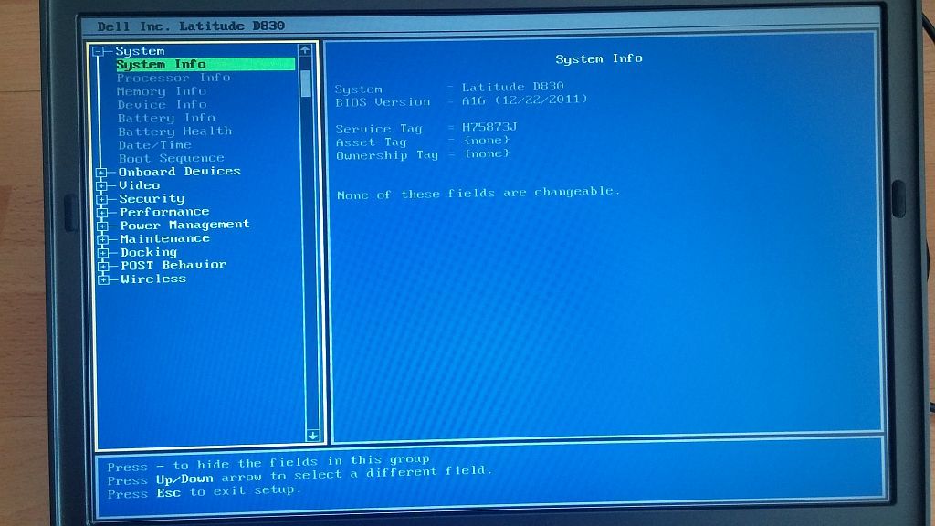

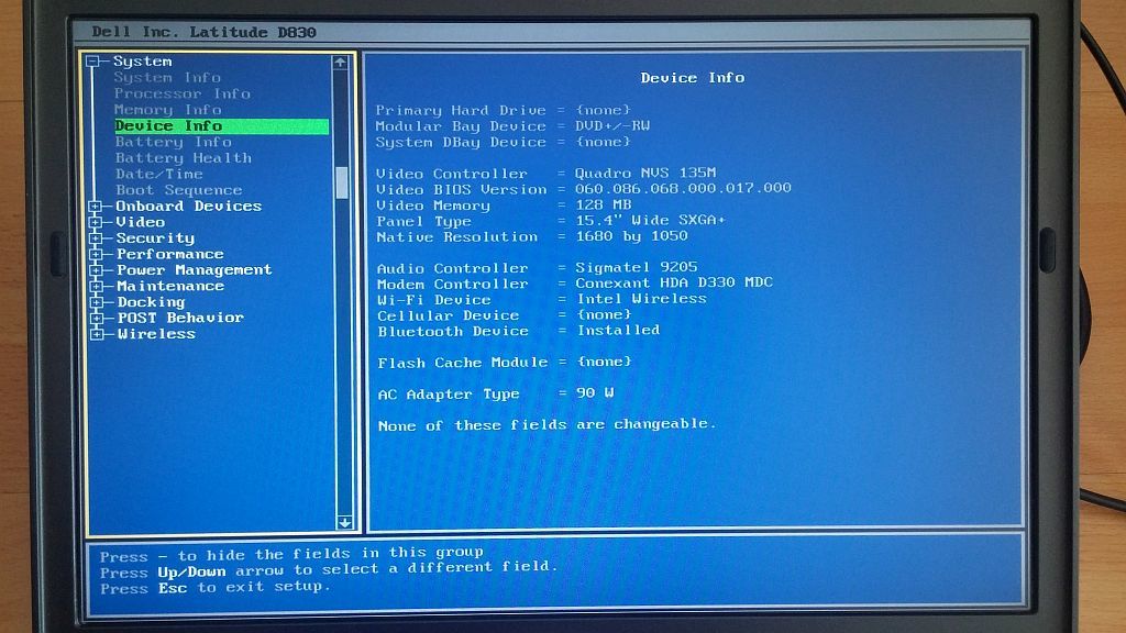

Ez kicsit hosszú lesz. Sajnos nincs sok időm 2 gyerek mellett kitalálni mi a baj. BIOS F23-at ir a noti a hp honlapon meg csak f22 van utoljára.

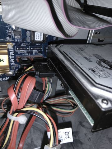

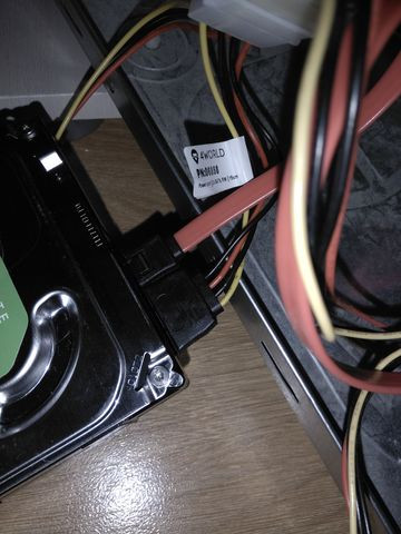

Bevallom őszintén, hogy nem minden esetben húzom le rendeltetésszerűen az adathordozót a TV-ről, de azt nem tudom egyértelműen beazonosítani,hogy melyik ilyen húzásomnál történt az incidens. Az én fejemben is megfordult ez, viszont az előző két adathordozómnál sosem tapasztaltam ilyet és azok esetében sem követtem a szabályokat megfelelően.
Remélem tényleg csak ennyi húzódik a dolog mögött.Nagyon szépen köszönöm a segítségeteket!

Igazad van, most pótolnám.
A [BIOS] úgy tűnik, hogy nem ismeri fel a lemezt. (remélem ezzel lehet valamit kezdeni)
Ha a formázott merevlemezzel indítom el a gépet, akkor ez az üzenet fogad.
Az op. rendszer teljesen legális tiszta szoftveren keresztüli Windows.
Valóban sikerült a letöltés abból sejtve, hogy pendive-ról történő bootolás során várakozás gondolkozás nélkül indul.
A pendrive nem hiszem, hogy rossz, kétszer készítettem boot meghajtót belőle a Win 7 és a Win 10 miatt, nem azért,mert nem sikerült.
Úgy gondolom, hogy az SSD-t nem akarja megenni a laptop :/
A laptop egy Dell Latitude D830, ha szükséges, akkor a típuson pontosítok.
BIOS frissítésre elvileg van lehetőség. Ha jól látom, akkor most az A16-os ver van fent, és a Dell támogató oldalán találtam egy A17-es verziót. Ezzel kellene kezdenem a telepítést? BIOS-t lehet oprendszer nélkül frissíteni pendrive-ról egy ilyen koros gépnél? (Floppy meghajtó nincsen benne.)
