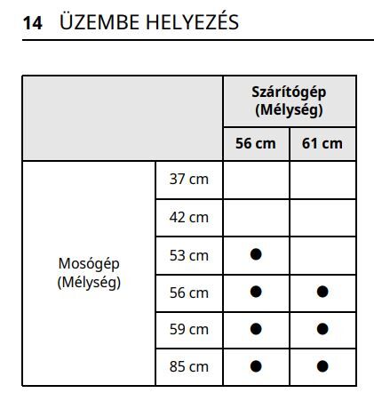

garga01
Érdemes a kiszemelt szárítógép használati utasítását letölteni előre a netről és megnézni mit ír, családban nemrég lett véve gép, igaz Electrolux de LG-ket is nézegettem.
Az LG-nél van egy frankó táblázat, ami megmutatja, mekkora mosógépre mekkora szárító lehet (ajánlott) rárakni max. Kvázi ha nem vmi extrém kicsi a mosógép, minden mehet rá, lásd táblázat. Ez az LG javaslata, más márkánál persze eltérhet.
