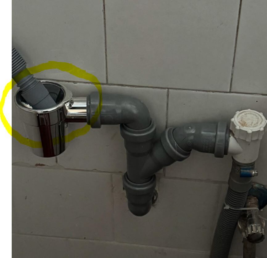

Aquastop befolyócsövek itt. Érdemes olyat venni, ami az adott mosó/mosogatógép márkához passzol. Nem kell feltétlenül "gyári", lehet utángyártott is. Léteznek univerzális típusok is, de én azokban nem bízok. Az Aquastop lényege, hogy a cső géptől távolabbi végén van egy szelep, aminek kinyitását a gép vezérli. Ha nem vételez vizet a gép, akkor lezárja a szelepet. Ezen a képen jól látszik a kábel is.
Leírásod alapján dugulás okozza a bajt. A csap kitisztításával vagy van összefüggés, vagy nincs. Lényegtelen.
A dugulás megszüntetését megpróbálhatod magad is. Kell hozzá egy csőtisztító spirál. A spirálnak két fontos paramétere van: a hossza és az ármérője. A szükséges tisztítóspirál hossza attól függ, hogy mennyire mélyen van a dugulás. (sose lehet tudni)
Az átmérő megválasztásakor pedig fontos szempont, hogy mennyire kanyargós a csőrendszer és milyen anyag okozhatja a dugulást. Most a Praktikerben három méretben kapható:
1.) 1,5 méter X 5 mm ez általában túl rövid és gyenge.
2.) 5 méter X 8 mm ez egy kicsit jobb már,
3.) 10 méter X 10 mm ez az igazi. Nekem ez vált be, de elég merev, úgyhogy kicsit nehezebb eljuttatni a dugulás helyéhez.
Úgy kezdj neki, hogy óvatosan megbontod a csőrendszert. A falon kívüli részeket távolítsd el.
Lépések:
1./ A mosógép kifolyócsövét rögzítő gyorskötözőt vágd el.
2./ A falból középen alul kijövő könyökbe csaklakozó "Y" idomot óvatosan kezdd el oda-vissza forgatni és közben húzd felfelé.
3./ Ha kijött az Y idom, akkor az ott keletkező nyíláson küldd be a csőtisztító spirált. Ez a csőtisztítás "kétemberes" meló. Az egyik folyamatosan tekeri a spirál végét, a másik pedig lassan nyomja be a csőbe. Aztán ha megakad, akkor kihúzza, letisztítja és visszaküldi. A spirált csak úgy lehet tekerni, ha egyenesen áll, emiatt a másik ember távolabb kell álljon.
Ha nem érzed magadban az erőt, akkor nyugodtan hívj szakembert.
A profi duguláselhárítóknak ennél a Praktikeres spirál-csőnél sokkal jobb, motoros cuccaik vannak. Pl. ilyesmi. Ezek a gépek elég drágák, emiatt a duguláselhárításért sok pénzt el fognak kérni. -

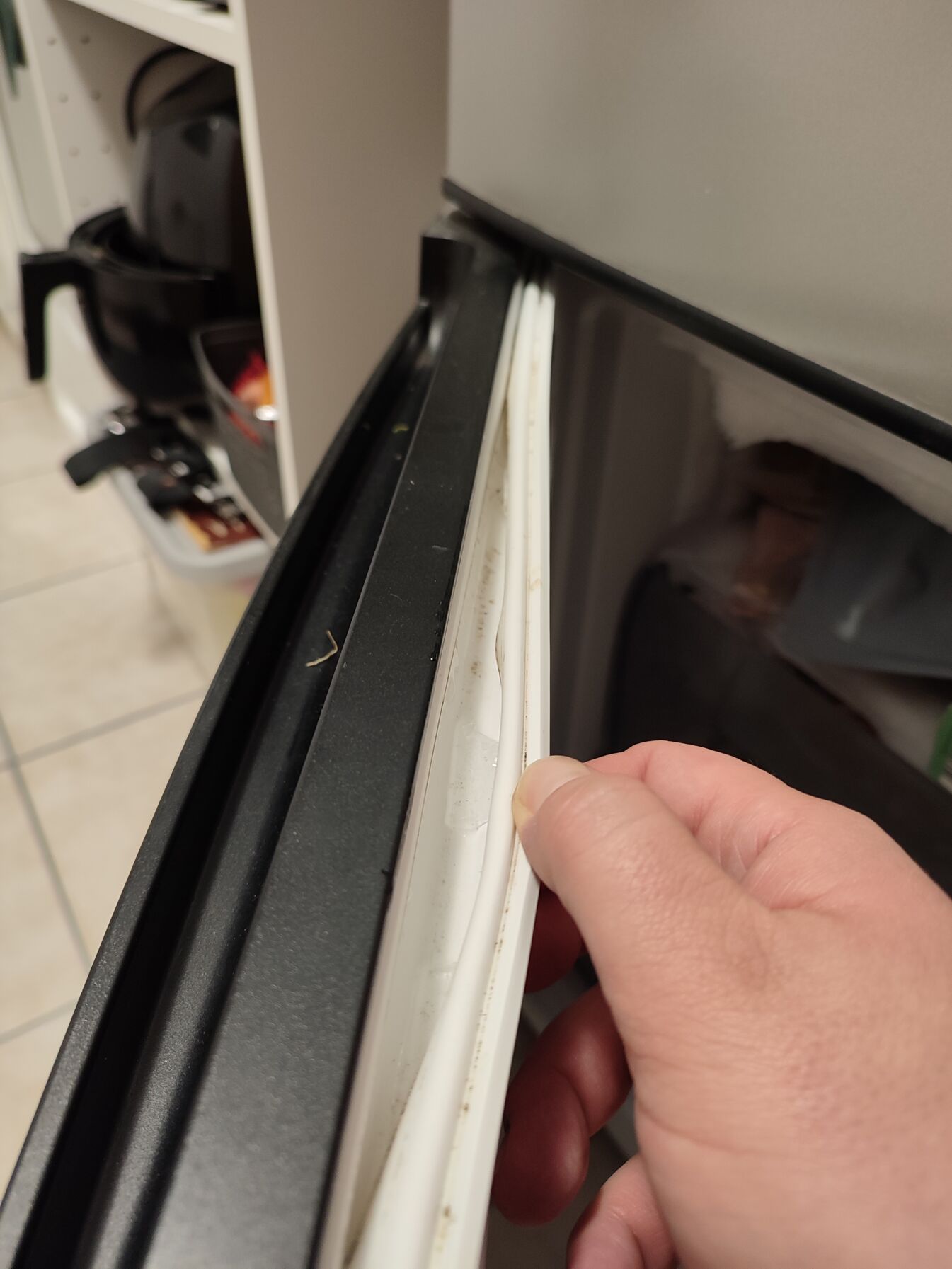

A fagyasztó nagy mértékű jegesedésének lehet oka az ajtógumi hibája. Ha elöregedett, vagy elszakadt, akkor nem zár rendesen. Ennek következtében a helyiség meleg levegője bejut a fagyasztótérbe és a levegőben lévő pára a lehűléskor kicsapódik és jég képződik belőle. Ezt fogod észlelni a fagyasztótérben.
Javasolt megoldás: ajtógumi csere.
Lehet más oka is: pl. az ajtó vetemedése. Olyankor ugyanúgy nem zár rendesen a gumi és ugyanaz lesz a következmény, amit fent írtam. Ekkor a vetemedett ajtó eredeti szabályos formáját kell visszaállítani. -

A kép szerint ez sima PVC cső. Én kihúznám a falból a könyököt (lavórt alá, mert biztosan tele lesz vízzel), aztán megnézném látszik-e valami. A csap felől esetleg ahogy jön a falban a cső, nem abban állt-e meg a trutyi. Ha jól látom a csap nem ebbe az ipszilonba csatlakozik, Ha le van szedve, esetleg meg is próbálhatod egy WC pumpával, a csempén meg tudod támasztani.
rwin5
Megint segítség kéne.
Nem tudom van-e összefüggés.
Nagyon el volt dugulva a fürdőszobai csap lefolyója, úgyhogy ma szétszedtem, kitisztítottam. Most már lefolyik.
Ez oké, viszont azóta? --- Nem biztos, hogy van összefüggés.
De azóta a csap mióta lefolyik, a kondenzvíz bevezető részénél folyik ki a víz, ahelyett, hogy továbbmenne ott a falba.Lefotóztam, hogy érthető legyen.
[kép]
A sárgával jelölt helyen jön ki a víz.Szerelőt kerestem, de nyilván szombat délben még nem sikerült elérjem.
Ötlet, hogy mi lehet?
Esetleg van összefüggés, hogy valami levegőt kaphatott mikor szétszedtem vagy bármi? Totál nem értek hozzá
szerk: meg lehet csinálni házilag vagy szerelő?
szerk.: most beindítottam a fűtést, a kondenz se folyik le

Olyan kérdésem lenne, hogy ez így normális vagy szerintetek elszakadt a gumi tömítés?
Nagyon jegesedik a fagyasztónk főleg felül és az a kérdés hogy ez lehet az oka? Illetve mi lehet erre a megoldás? Köszi a válaszokat.
