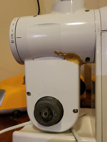

Reaper
ribarszki #72309 üzenetére
Eddig elég volt, jellemzően 5-600ból lettek sütve, végülis ha ennyivel bír rendszeresen az is jó, csak úgy voltam vele, hogy nem lenne rossz 1 kilóból csinálni és akkor nem 2 naponta kéne
Oké akkor a MUM szériából melyik az ajánlott ebben a kb 50 ezres sávban? Vagy kb ugyanazt tudják, csak a körítés más?
Amúgy egyetértek BBécivel, guszta kenyerek -
ribarszki
Reaper #72308 üzenetére
Ez a MUM már 9éves. Igaz az utóbbi 3 évben komoly igénybevételt kapott. Mi is csak azért vettünk mást, mert feleségem visszament dolgozni, s egyszerre 2 kenyeret dagaszt be. Olyan kellett ami elbír 1200gramm liszttel. Amúgy még mindig jó a Bosch. Ezért írtam, hogy átlag otthoni használatra, 600gramm liszthez kiváló. A miénk már nem átlag otthoni használat.
Egyébként nektek kenyérre nem elég a 600gramm liszt? Ehhez még víz és kovász, így 1kg-os kenyereket sütünk. A szakajtónak is ez a jó mérete. Tulajdonképpen ha egyszerre 1 kenyeret dagasztotok, arra tökéletes a Bosch. (Kenwoodokat nem ismerem..)
Ilyen kèt 600 - 600g lisztből sült kenyér. -
Reaper
ribarszki #72306 üzenetére
Ezt jó tudni, köszi, kicsit el is ment a kedvem az egésztől. Pont ez az a mennyiség, ami általában kell, fél kiló liszt, + ha ragad akkor szemre még kb egy 100as, hozzá víz, 3-4 deci, meg a maradék. De hogy így eltörjön az durva, garanciában nem cserélik?
Kenvoodból meg melyik? A KMX750-et láttam itt sokan használják. Ott elég komoly az 5 literes tartály, kérdés, nem tapad-e rá, ha pont csak fél kilónyi cuccot csinálok.
Bár ha belegondolok lehet az a megoldás, hogy mindennek, ami nem kenyér és kb megáll 5-600 gramm lisztnél, annak elég a MUM, a kenyérnek meg úgyis porosodik a polcon egy Silvercrest kenyérsütő, bár azzal még nem sikerült közel se olyan kenyeret csinálni, mint a sima robotgéppel. -
ribarszki
Reaper #72305 üzenetére
Sajnos a marketing és a valóság ritkán fedi egymást. Nekünk is ez volt a bajunk vele, hogy nem bír el egyszerre 1kg liszttel. Ok, néha-néha megbirkózik vele, de a 600gramm liszt az ő terepe. Viszont a rendszeres heti 3-4 használatnál már nyekereg. Mi 3 éve sütjük itthon a kenyeret, kiflit, kakóscsigát, stb. Erre a felhasználásra már nagyon kevés a Bosch MUM. Alkalmi szinten viszont tökéletes.
Én már ragasztottam is, elrepedt a burkolata a sok dagasztástól. -
Reaper
ribarszki #72300 üzenetére
Köszi, ez szomorú hír, mert pont ez a gond, a LIDL gép is elmegy fél kiló liszt+vízzel, de nem örül neki. A BOSCH oldalán ezt írja pl:3,9 l-es, műanyag keverőtál optimális formával tésztakeveréshez (akár 2 kg kevert tészta vagy 1,5 kg kelt tészta elkészítéséhez)
Ebből gondoltam, hogy talán feljebb lépés lenne. -
