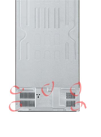

Nyugi az LG webshop nem az a sarki fűszeresből lett outlet ahol ezt nyugodt szívvel megcsinálják.
Tudom még odébb van, de amint letelik a gari, első dolgod legyen, hogy a képen jelölt öt csavar kicsavarod és leszeded a takarólemezt, majd amit alatta találsz kifújod kompresszorral. Sokat tud dobni az élettartamon, ha ott belül minden tiszta, iszonyat mennyiségű porcicát és szöszt képes beszívni a ventilátor, ami lerakódik ott mindenre és szép lassan halálra ítéli a hűtőt. -
