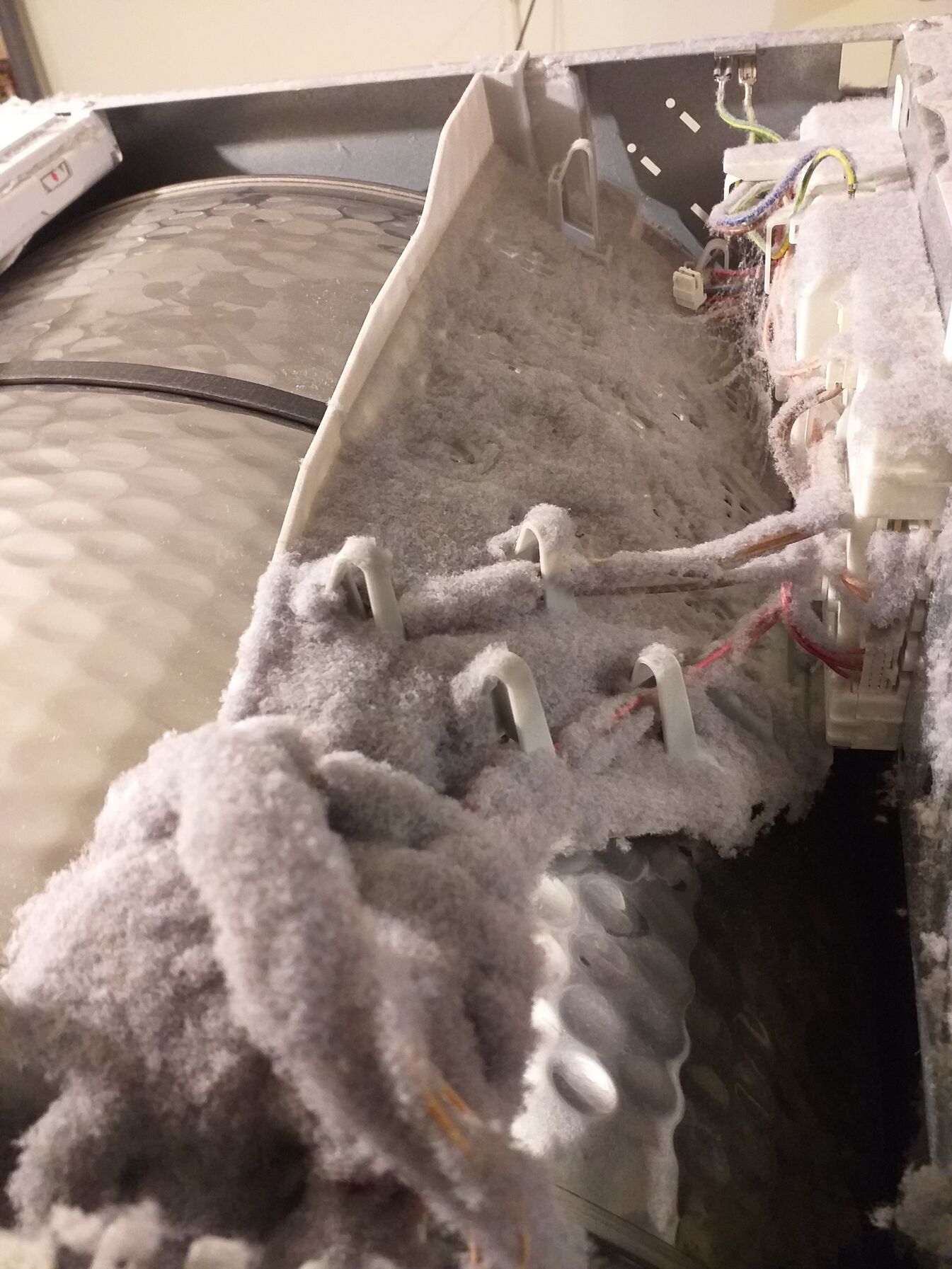

A miénk is Bosch, öntisztító kondis. De ez egy olyan modell, aminél nem leszedhető a burkolat a kondenzátor előtt. Látszik a műanyagon egy keret szerű megnyomás, hogy ha annak mentén kivágnék egy ablakot, akkor látnám, hogy milyen is az állapota (youtube videóban is kivágják ennél a modellnél). Így viszont semmi nem látszik. Szerintem nem véletlenül Brutális állapotban lehet. Azt hiszem, most 5 vagy 6 éves a gép
Működik...de hogy mennyivel hosszabb ideig szárít, azt nem tudom. Az biztos, hogy egy ideje az asszony az extra száraz fokozatot használja, mert azt mondja, a szekrényszáraz enyhén nedvesen hagyja. Pedig évekig azon ment. Szóval, lehet, hogy lassan itt a vég -

7 eves a gep. Most kicsit ugy erzem uj allja a helyet. Ugy talaltak ezt ki, hogy ujat kell venni. Amugy ha slagolgatva van lehet a kulso resz szep lesz, bar azt olvastam ugy rasul h nem jon ki a dzsuva meg a belso resze a hocserelonek piszkos marad. Amugy a program vegen a hocserelo miatt ir szuro dugulast?

Ennyi. Én még mindig azt mondom, hogy a hőszivattyús valahol parasztvakítás. Nem fogyaszt annyival kevesebbet, hogy megérje, illetve, majd amit megspórol az ember az árammal, majd egy ilyen tisztítás szépen el is viszi hosszú távon. Majd biztos jünnek a jobb megoldások, de jelenleg szerintem az újabb technológia nem biztos, hogy jobb.

Inkabb attol tartok atfolyik melle a viz meg befrocsog ahol a motor is van. Amugy te milyen gyakran mosatod a hocserelot? Jobban nem merem szetszedni, ahogy a kepen latszik. Tuti serulne a csovezes. Ez 7 eves gep. Meg sose volt szetszedve csak most. Durva porcicak voltak a gepbe.
