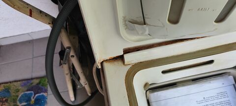

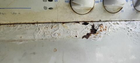

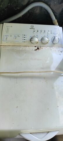

Ugyanolyan felültöltős indesitt gépem volt, mint előttem a képek.
Családi ház, ablak nyitva a fürdőben mégis rommá porladt. Azóta a wiccpúlt ( indesitt) csak és kizárólag mikróban, mert abban verhetelenek.
Nekem elfér az elöltöltős, mellette a szárítógép. Soha többet felültöltős, szenvedjen az vele, aki szereti a tudatos szívatást. Komolyabbak az elöltöltősek, ha még keskenyebbek is.
Milka 78
Indesit (őseimé), nem panel, vigyázva volt rá és bár 12 éves, de ez már 4-5 éves kora óta rohad.
Wirphool awe 2550 4 évesen elkezdett rohadni, egyszer szétszedtem, megcsináltam a rohadt részt (alapozás, fényezés), újra rohad 2 év elteltével.
A panelnél meg nincs a világon szárazabb hely az egy betonkocka, viszont a konstrukciós hibát és a 45 fokot adom. -
