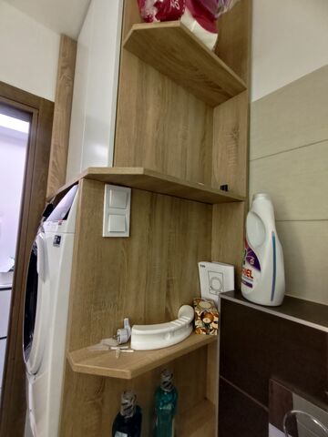

Kár ezen meditálni, egy csomó dolog van amit nem ért az átlag ember, mégis működik. Pont ilyen a mosó vagy a mosogatógép tabletta. Bepakolom a gépet beleteszek egy tablettát, elindítom a gépet, mikor végez a program minden ragyogóan tiszta, mintha uj lenne. Kézzel nem mosod el így.
Gömbike
Madn!ght #69794 üzenetére
Vágass kb 55-ös méretre bútorlapot, vagy munkalapot tetszőleges színben, a hátsó oldal közepére, vagy ha úgy jobb, a két sarkához meg vágass lábat, hogy megtartsa a súlyt. Leélfóliázzák, így vízálló is marad.
Ráteszed a mosógépre, erre meg a szárítót, hátul a láb tartja a súlyt stabilan.
A legegyszerűbb és a legolcsóbb.

A minap vásároltunk egy szárítógépet (Beko 7439SX), amelyet a mosógèpünkre szeretnénk tenni.
A mosógép LG keskeny (44 cm mély), a szárítógép ~53 cm. Keresgéltem összeépítő keretet, de a slim kivitel (értelmezésem szerint) akkor használható, ha mindkettő max 46 cm mély. Tudtok-e ajánlani olyan keretet/megoldást, ami megfelel lenne a két készülék összeépítéséhez?Hallottam olyat is, hogy a szárítót a hungarocell csomagolás “talp” részébe helyezve felrakható. (Kipróbáltam, tényleg stabil).
Ami aggaszt, hogy a hungarocell talp teljesen kitölti a készülék alját, ott nem tudom, hogy mennyire kell szellőzést biztosítani. Ebben esetleg van tapasztalatotok, mennyire elborult megoldás ez így?
( a használati leírásban az van, hogy szőnyeggel se fedjük el a készülék és a föld között részt, bár ez gondolom típustól is függ)

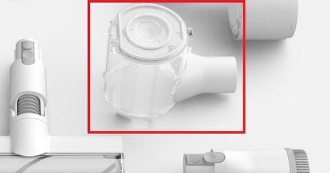

Sajnos a mai porszívózás után, letört a Xiaomi akkus rúdporszívónk portartályának biztosító kis kampócskája.
Sajnos, így nem használható, mivel kinyílik a tartály (be sem csukható) és nem hogy kihullik a por, hanem össze sem gyűlik.
Már órák óta nézegetem a netet, de sehol nem találok ilyen alkatrészt.
Tudnátok ajánlani valamit, hol nézzek, kérdezzek utána?
Pontos típus: Xiaomi Mi Handheld Vacuum Cleaner (roborock) [link]Ez kellene:
Ez tört le:

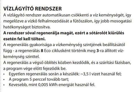

69774.Hát ez elég borzalmasra sikerült, de a lényeg benne van.21 vizkeménységi fokig 3 az 1 ben tablettához nem kell só. A Jar 26 ig írja.

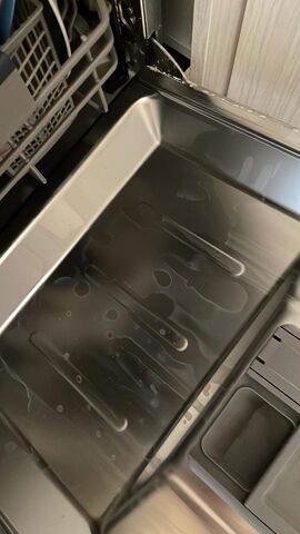

Most szólt a feleségem, hogy jelzi a gép, hogy nincs só, indított egy mosogatást allin kapszulával, tabs gombbal, úgy, hogy sót nem töltött hozzá, és nem foltos semmi.
De most valszeg nincs benne só, így nem is tudja kimosni a sós vizet, ha esetleg kijön, szóval mindenképp megnézem, de ez kiindulásnak jó.

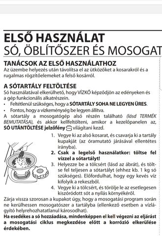

Azt, hogy vízkő, mosószer, esetleg só, azt el lehet dönteni viszonylag egyszerűen. A vízkövet a víz nem oldja, az ecet igen. Ha erősebb dörzsölés nélkül vízzel lejön, akkor nem vízkő. Érdemes megnézni rendesen zár-e a sótartály fedele, esetleg rendesen ki tudja-e szivattyúzni a vizet, bár azért valószínűleg a gép szólna, ha nem tudná. Lehet attól is foltos, ha kevés az öblítő, mert nem pereg le a víz teljesen az edényekről.
Ha vízkő, akkor meg érdemes egyet emelni a vízkeménységi beállításon, esetleg megpróbálhatsz üresen elindítani egy programot egy-két evőkanál citromsavval. (Utána szép fényes lesz a gép belül). A só meg csak sima só, bármilyen méretű a kristály, a nagy kevésbé tud összeállni a dobozban. A tartályban a vízben áll, így is úgy is fel oldódik. -
