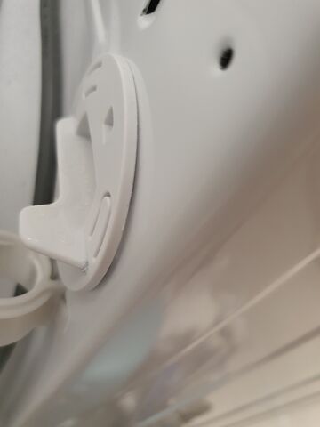

LG mosó-szárítógép hátulján van egy ilyen műanyag valami, amin mosás közben távozik valamennyi víz (akár 1dl is) , illetve szárítás alatt gőz. A közepén van két téglalap alakú rés. Tudja valaki, hogy mi ez, esetleg el lehet-e zárni? Próbáltam forgatni, de nem mozdul, feszegetni nem akartam. A használati útmutatóban nincs róla szó. -

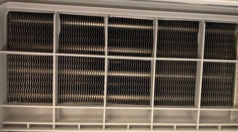

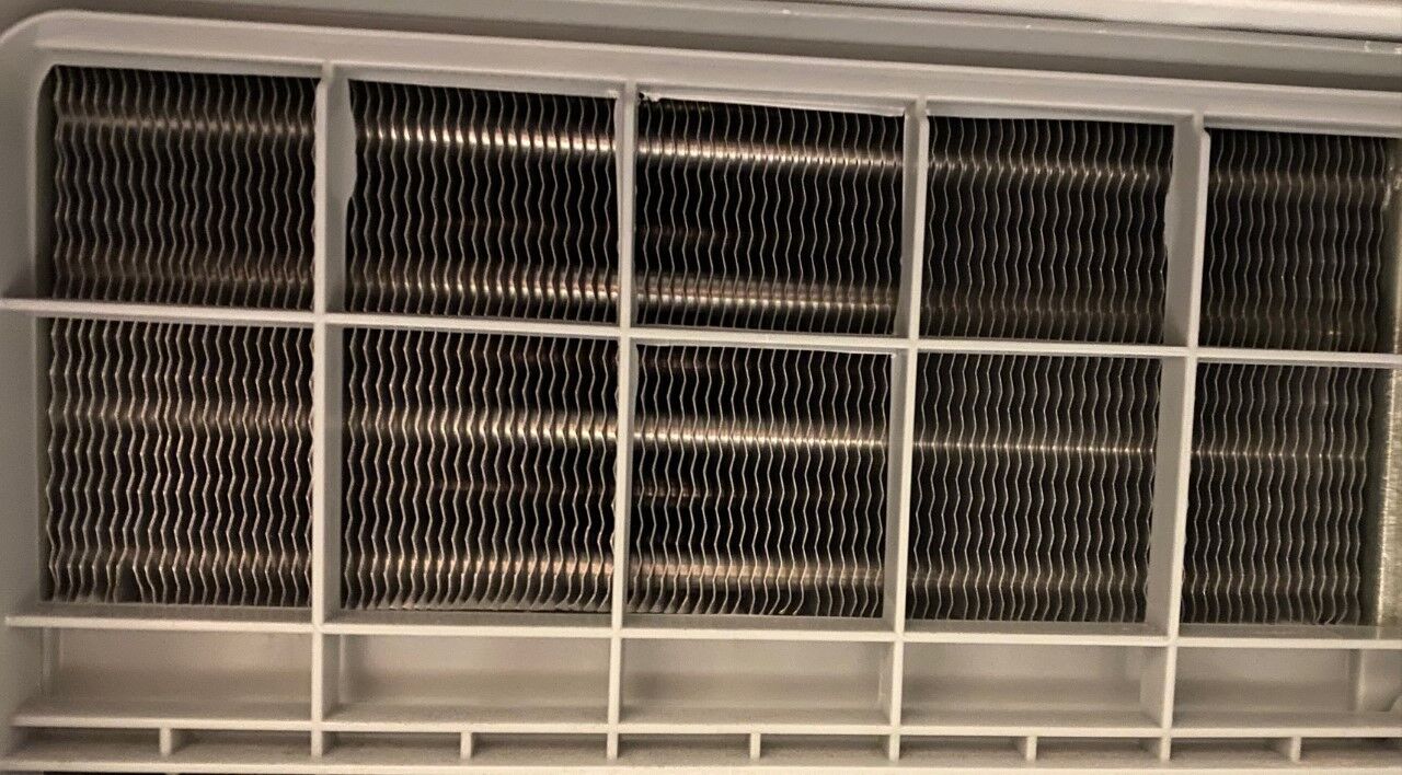

Elég elhanyagoltnak tűnik. Alapból ide ennyi nedvesség nem kéne jusson.
Az Electrolux se egy minőség, de az is ritkán enged vizet felülről a szösz-szűrő helyénél lévő tömítésen keresztül. Ott egyértelműen látszik is, hogy csak a jobb oldala nedves, mert fentről éri. A porszívós duma csak vakítás, ezeket nem szedi ki.
Ez addig tisztítható könnyen, amíg száraz. Amúgy fogpiszkáló, lamellafésű, stb. Úgyis elgörbíted a lamellákat ennyi szennyeződésnél, de vissza lehet hajlítani. Csak ne nagyon törtd meg, bár nem jellemző.
Vagy kiszereled, kimosod, kiszárítod, vissza rakod.
De itt egy beko videó.
(Mondjuk tiszta kondenzátort, könnyű tisztítani...) -

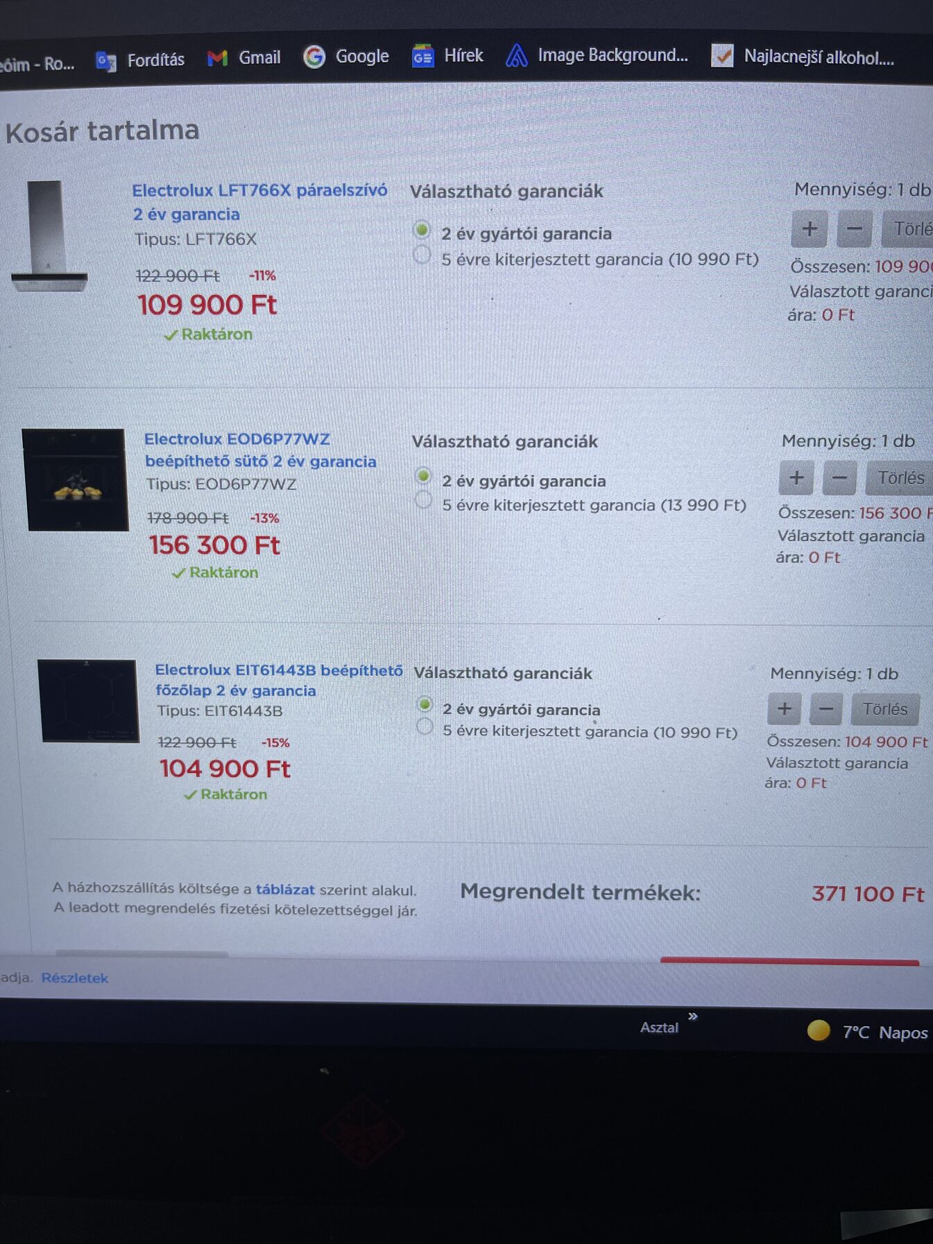

Ezt vettem: Electrolux EIT61443B -
