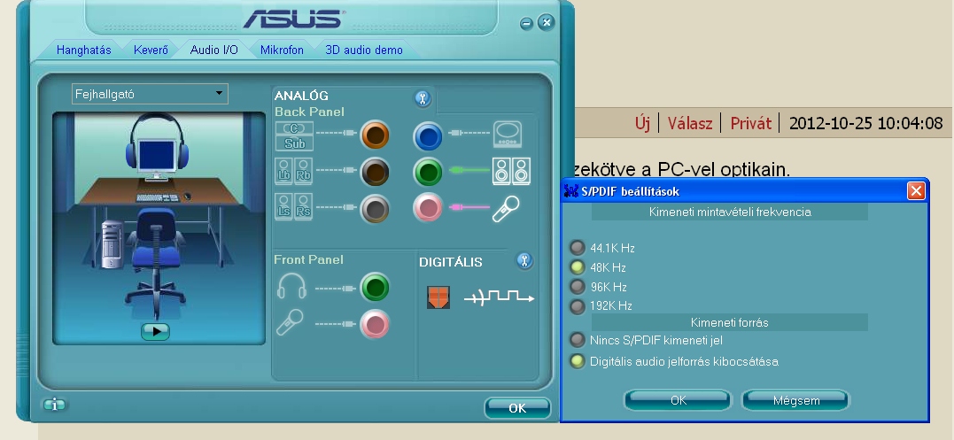

repvez #22116 üzenetére
Köszönöm szépen a tippet.
Elképzelhető, hogy ez a probléma. Asus P5B lapom van egyébként.
Kölcsönkérek a 7végén egy asztali lejátszót és kipróbálom azzal (egyedül leszek itthon, akkor tudom jobban próbálgatni a cuccot), legalább akkor kiderül, hogy az erősítőnek van-e baja. Ha benyomom a Pro Logic-ot akkor szétdobja nekem is a hangot, kivéve a mélyre. Sőt halkabb is lesz.
