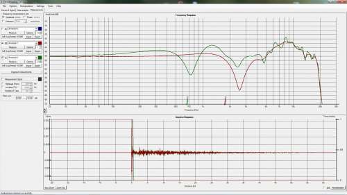

Hangfal tologatásra, méregetésre visszatérve:
Ezt kb.4 cetniméternyi mozgatás okozta. Egyébként szerintem LEHETETLEN küldetés itthoni körülmények között "rendesen" beállítani. Mikor a két hangfal külön mérve már majdnem szép léőet mutat, akkor egyszerre mérve borzasztó fésűfog, és fordítva. 1-2 párna, vastag takaró is elképesztő változást okoz, arról nem is beszélve, hogyha semmit se változtatok, csak a mikrofont állítom arrébb (le, lef, oldalra), az is óriási különbségeket eredményez.
Így én ezt fel is adom... -
