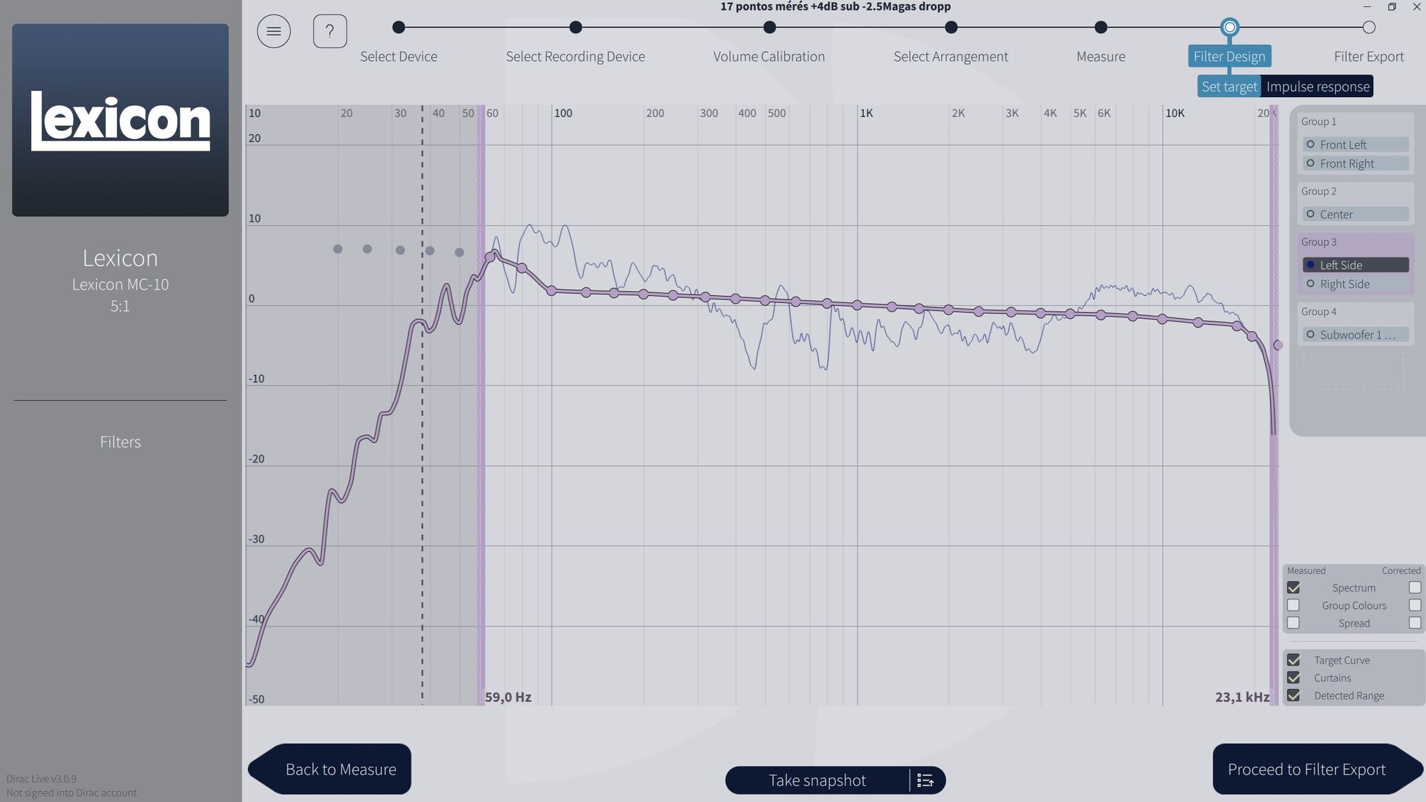

Ok rendben ahol nagy beszakadás van rakok bele egy V-t, hogy 4-5dB-nél többet ne emeljen azon a részen.
A frontok (Elac Vela FS409) mélyei tényleg gyengébbek mérés alapján és szerintem a room gain miatt van. Az SR,SL (ELAC WS1665) a falra vannak akasztva , a center (ELAC CC401) mögött kb 30-40cm van a süllyesztett nappali hátfala, szerintem azért ilyen nagy a mély kiemelése ráadásul hátsó reflex nyílású. A front alsó reflex nyílás és 1.5métere van mögötte és mellette a következő fal, a sarok meg 2.5 méterre. Tudom nem ideális, de ebből kell főzni. Mellette van egy oszlop, de az elenyésző visszaverődési felület. Ha a front körbe lenne véve fallal vagy közelebb lenne a fal, akkor biztos durvább mélye lenne, de szerencsére így is negatívba húzza a dirac. Meg persze 3,4m belmagasság 65m^2-en....
Ja és minden hangsugárzó Small-on van.Sub-ot a minidspHD-vel korrekciózom, majd dobok egy REW mérést, dirac is próbálkozik vele, szerencsére nem nyúl bele, mert mértem REW-ben ha ki-be kapcsolom a EQ-t akkor is csak kicsit változik a görbe. Vagyis próbálta a dirac 20Hz-en korrekciózni, de nem engedtem neki, feleslegesnek tartom.

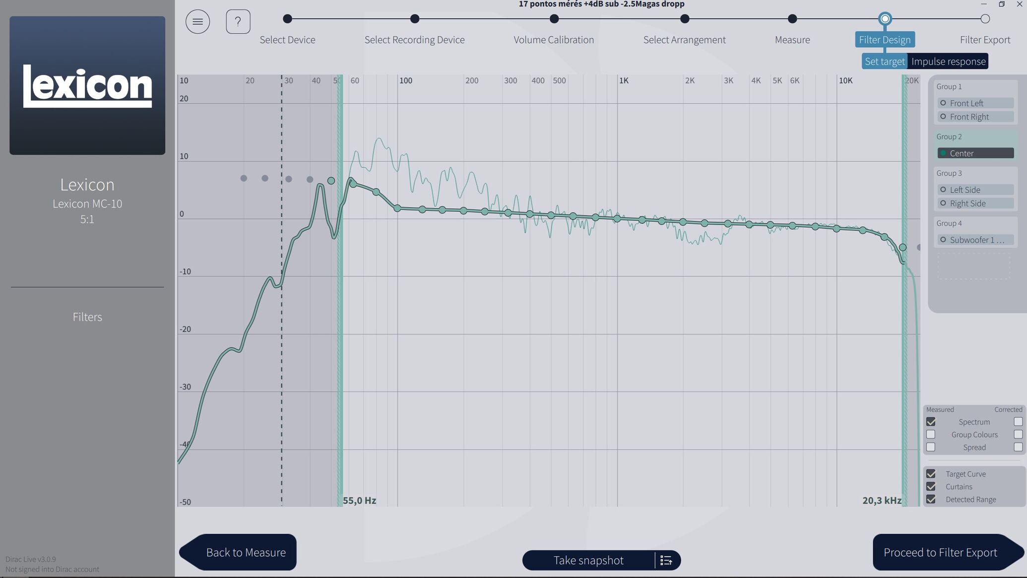

+4dB Harma görbe jött be lejobban amibe a magas tartomány-t visszafogja. Ilyenkor nem zavaró nagy hangerőn a magas tartomány. A végén ellenmértem REW-ben. Látszik a korrekció viszont azért teljesen nem éri a el célgörbét, de sokat javít. Szerencsére a Minidsp-s subb korrekcióhoz szinte hozzá sem nyúl.
Remélem valahogy így kell csinálni.
Front
Center
Hátsók

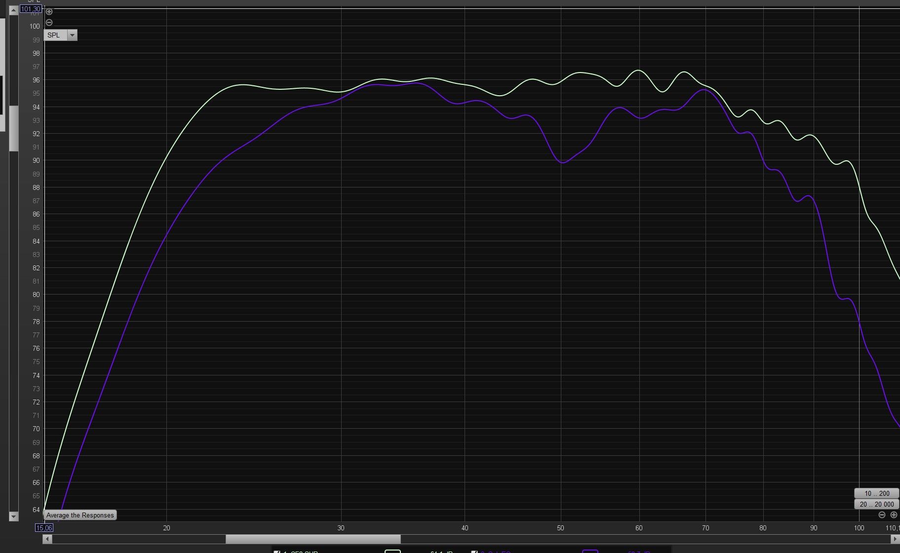

Konkrétan tegnap ismét a régi berögződésemet levetve, nem a frontokat simítgattam 30-40Hz-ig zenére, inkább a 2db szubot integráltam végre a rendszerbe, tulajdonképpen 100Hz-nél lett jó a váltás, és még a minidsp határát 7ms-t kellett késleltetnem rajtuk.
Tényleg működik, és többször is rámértem, még a membránt is leellenőriztem, hogy méréskor mozog-e, annyira folyamatos volt 30Hz-ig a frekvenciamenet.
Zenét így még nálam nem is hallottam szólni, szóval ez is eldőlt, hiába a frontok 12"-os membrán átmérője, zenénél is alkalmazom már ezt a technikát, tulajdonképpen sokkal kevesebb hangerővel tudom úgy hallgatni, hogy van elegendő basszus. -

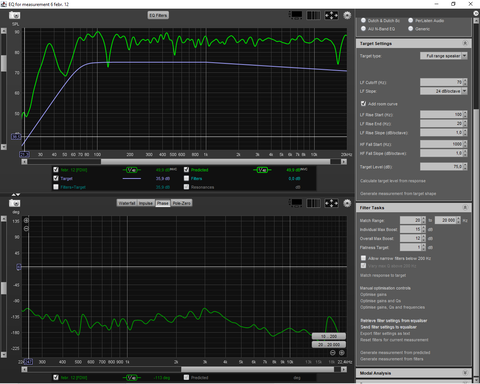

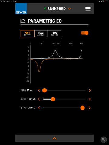

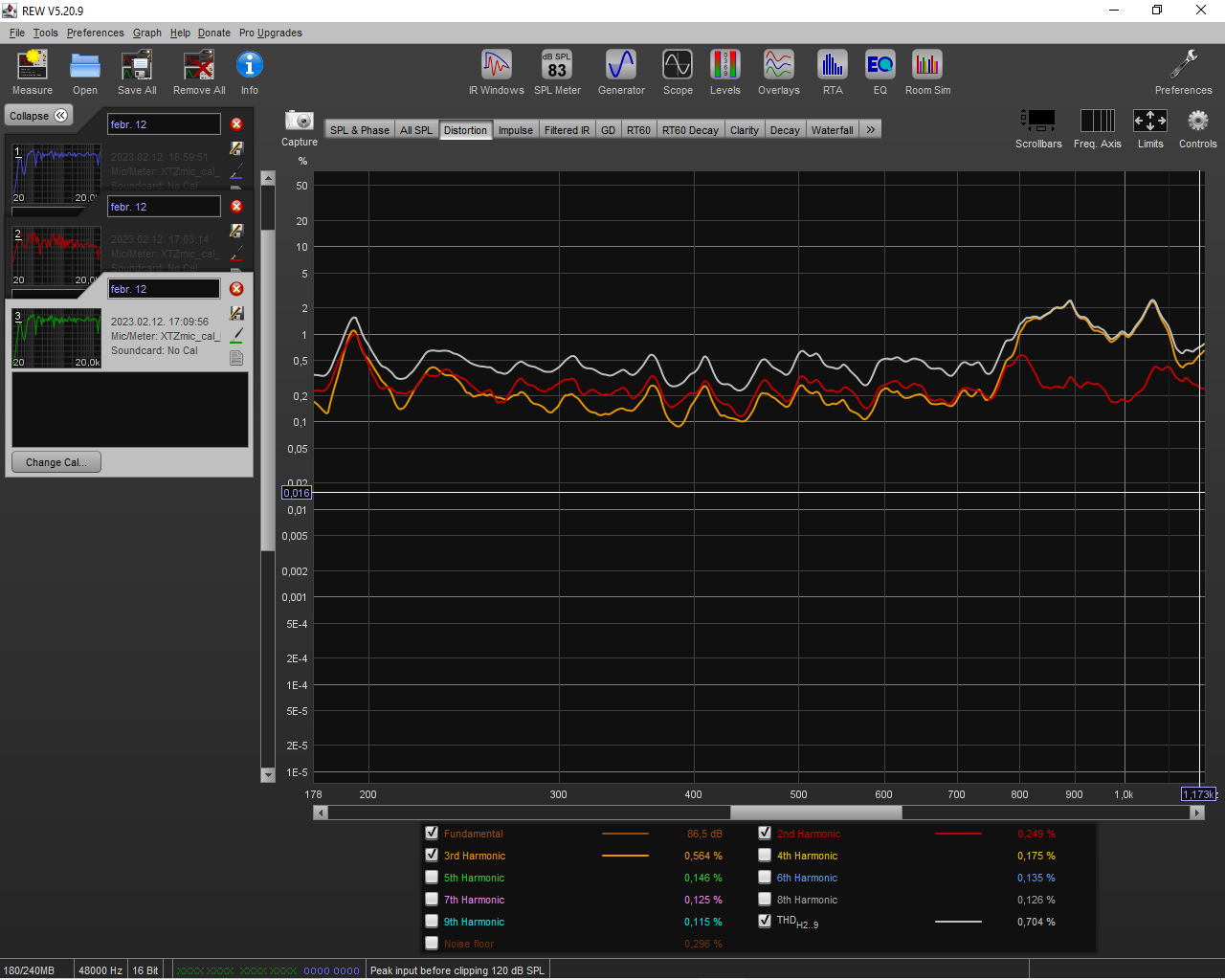

Gyorsan össze is dobtam egy EQ-t, ott van 1-1 tüske, ami felkúszik 1-2%-ra a többi 0,5-1% közötti.
Fázis kisímult szépen, azt a pár tartományt ami magasabb torzítást mutat, azt ki kell derítenem, hogy micsoda, de lehet driver, vagy valami rezonancia probléma, még csak a tesztelések folynak. -

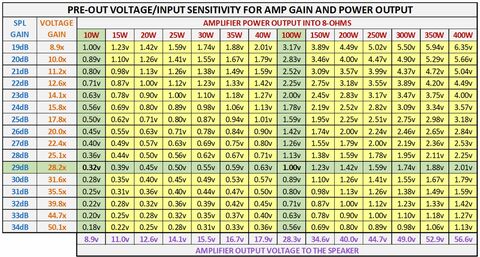

Ha 2 V-os végfokot teszel egy 1-es preamp mögé, annyi történik, hogy ki kell vonni a SINAD-ból 6 dB-t. Azért van az Arcamnál ez az ökölszabály, mert amilyen környezetben használták anno, nem létezett olyan 2 V-os termék, amit ez ne bántott volna, ma már mindennapos, hogy így is elég jó lesz.

Bocsi, az előbb rossz modellt néztem, az AVR10-nek 0,8 V a névleges preamp kimenete (és csak unbalanced, mert balanced nincs), ez nagyon gyenge eresztés egy előfok funkciót is ellátni képes erősítőtől, bár ettől még szólhat jól. Még házon belül sem mindegy, hogy melyik végfokot választjuk hozzá, az alacsony kimeneti szintje miatt.

Valóban szerepel a névleges pre-out kimeneti szint az Arcam manualjában, ami 1V unbalanced és 2V balanced az AVR10 esetében, szóval ez alapján érdemes végfokot választani hozzá (ami tulajdonképpen eléggé bekorlátozza a lehetőségeket). Viszont erre továbbra is azt lehet mondani, hogy harmatos, mert az analóg kimenetű, digitális eszközök régóta standardként tudnak 2V unbalanced és 4V balanced kimenetet, ráadásul egy Arcam AVR/proci esetében egy erősítőről beszélünk.
