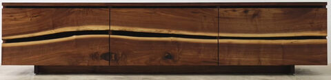

TV konzol alatt egy ilyet értek:
190cm X 50cm X 50cm, tömör fekete dióból fog készülni.
Az elején elsősorban a fiókfedelek közötti nagyobb hézagon tud áramolni a levegő. A hátára hátfalat szeretnék rakni, de abba is marnék szélesebb, ovális nyílásokat a levegőnek.maga a forma és méret már adott (a design most erősebb volt (asszony) mint a funkcionalitás), ezért inkább afelől érdeklődök, ti hova terveznétek az processort + végfokot + médialejátszót + XBox elhelyezését.
Egy fenti méretekkel rendelkező, 3 osztatú téglalapot képzeljetek el. Ebbe rakhatok osztatonként 1 polcot vagy 2 fiókot
Az én tervem az, hogy a végfokot közép alulra rakom, felette meg marad vagy 30 cm üres légtér, az AVRt vmelyik szélre, ugyancsak alulra, fölötte már lenne egy polc a médialejátszónak és XBoxnak, de így is maradna kb 15cm légtér az AVR felett. A másik szélén meg két fiók lenne.

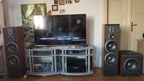

BBéci #152540 üzenetére
arra gondolsz, h felcseréltem a polaritást?
A kábel hosszúság eltérés akkor nem adhat ilyen tér elcsúszásos hibát?
Vagy az h a túl vastag vezeték már nehezebben fogatható be a csatlakozóba?Tuti nagy hülyeséget kérdezek, de ezeken a kácsa kábeleken csak az irány van feltüntetve, a polaritás nem. Nyilván, h amit az erősítőbe a pirosra kötök azt a hangfalon is a pirosra, de mi van ha az előző tulaj máshogy használta a kábelt?
