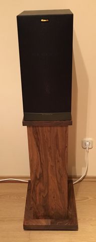

MCGaiwer #158451 üzenetére
Mindig a gyári állvány a legjobb választás, mert azt a hangdobozokhoz tervezik, hosszas kísérletezgetés, rengeteg mérés és meghallgatás előzi meg a sorozatgyártást.
Egy állvány bitangul el tudja hangolni az adott hangdobozt, sok esetben többet árt, mint amennyit használ.
Valamikor 19-20 éve végeztünk egy tesztet, ugyanazt a hangdobozt 10 különböző állványon hallgattuk meg, a különbségeket zongorázni lehetett volna. -
gago1975
MCGaiwer #158445 üzenetére
Szia.
Ez mind szép és jó csak ahogy látom semmilyen rezgés csillapítás nincs a hangfal és az állvány között, gondolok itt a rezgéselnyelő soundpath-ra.
Szerinted nem kellene oda valami, hogy ne keletkezzen oda nem illő hang ami befolyásolja a minőséget?
A súly az egy dolog, de keletkezhet olyan frekvencia zörej amitől más lesz a hang.
Szerintem tegyél a hangfal és az állvány közé valamit, hangfaltüskét vagy soundpath-ot és meglátod, hogy bevált e a tanács.

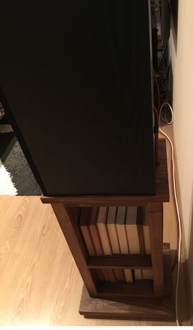

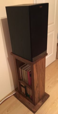

MCGaiwer
MCGaiwer #145293 üzenetére
Ime pár kép a hangszóró álványokrol. Tömör feketedió az egész. a "lábak" 4cm vastagok, csak úgy mint a talp. a hátsó lábban van egy kábelvezető árok. a talpat kivéve az egész egy darab fából készült, nincs ragasztás. Ez a dio eredeti színe, csak viasszal van lekenve. Asszony kedvéért lett egy kis funkcionalitása is.
