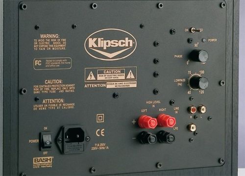

Az erősítőd 5.1-es,tehát egy subot fogad.
Az álltalad linkelt sub Y kábel helyes bekötése vas:subwoofer pre out->sub L és R.Az LFE bemenetre mono subkábel kell,gondolom ez van neked is.De az Y kábelt meg lehet esetleg próbálni(nem tudom,hogy müködik-e)
2 subnak az LFE bemenetére kötni,de tényleg nem tudom..de ehhek az Y kábelnek széthúzhatónak kell lennie.Inkább az öreg vasat cseréld újabbra.
