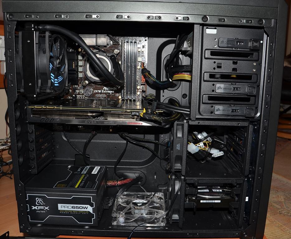

Sokat gondolkodtam azon, hogy vajon miért mérek jobb eredményeket a VGA-nál akkor, ha kifelé fújóra állítom az alsó ventimet. Korábbi tapasztalatomból kiindulva, ezúttal nem "rácsot" fúrtam a házam aljára, hanem kivágtam az egészet, és befelé (a VGA-ra) fújóra állítottam ismét a ventit, - így az előtt immár semmilyen akadály nincsen. Az eredményen magam is meglepődtem: 5 fokkal kevesebb értékeket mértem. Ha teheted és van hozzá helyed, felszerelésed és lehetőséged, biztosra veszem, h Te is hasonló eredményekről tudsz majd beszámolni, ha konkrétan kivágod a venti helyét...

Ez most lehet fájni fog de itt nem azért írják neked hogy fordítsd meg a ventillátorokat mert nekik olyan kedvük van hanem mert ha szétnézel egy két nyugati hűtéssel foglalkozó napi néhány ezer látogatóval számoló oldalt akkor ott is case fun for dummies leírásokban és tesztekben benne van hogy konkrétan elég 2 12cm-s és egy normális cpu hűtő és meg van oldva a hűtési gondod.
1 db 12-es alul befúj egy meg fent kiszív.
Tehát én (ugyan nem vagyok egy pro hűtési szaki) de azt ajánlanám hogy vegyél 2 noctua redux 120mm pwm-es rendszerhűtőt és mondjuk egy noctua proci hűtőt ami kb 30 ezer és láss csodát olyan szinten meg lesz oldva minden hűtési gondod hogy nem is fogod érteni. Noctuához nem kell ragaszkodni lehet Alpen, cooler master, thermal scythe vagy bár mi de ezektől az ezer forintos hűtőktől ne várjál csodát.

Amiket itt ajánlottatok, napokig ki voltak próbálva és a jelenleginél csak rosszabb hőfokokat eredményeztek.
Valamit tuti nem jól csinálsz...
...mivel a VGA hosszú, összefújt annak az egyik ventilátorával...
Ezt elmondtuk. A VGA a kártyára ráfele fújja a levegőt, tehét ha alulról befele fújna a ventid, akkor pont, hogy segítené a VGA ventijét. Ez persze azzal is jár, hogy a VGA hője esetleg fentebb áramlik, ezért jelentkezhet az a probléma, hogy így melegebb a CPU/MB, de ezt a kifelé fújó 3 ventivel meg tudod szabályozni.
A HDD keret helyére meg azért raktam, mert a ház elején lévő venti messze van a laptól és állandóan magas fordulaton járathatnám a szabályzóra kötött többi 3 ventilátorral együtt, hogy a mostani megoldáshoz hasonló hőfokokat kapjam.
Ez nettó hülyeség. Olyan nincs, hogy "messze van" és nem jut el a levegő ahova kell. Leesik útközben, vagy mivan? Ha befelé fúj, akkor az a levegő be lesz fújva. 10-20 cm-re nem kell mégegy ventit rakni, mert többet árt, mint használ.
...maga a ház egy szekrényben van...
Így meg ne csodálkozz... Hiába van sok hely a szekrényben, nem mindegy, hogy egy szekrénynyi levegőből dolgozik a gép, vagy egy szobányiból. És hiába van nyitva a hátulja, pont oda fújja ki a meleg levegőt, és mivel elölről nem tud, hátulról szívja be a saját meleg levegőjét, így ugyanabból a levegőből dolgozik. Vedd ki onnan, nézd meg úgy milyen lesz...Vedd ki elölről a felső két ventit, és felülről is az elölrébb lévőt. Az alsót fordítsd meg, és nézd meg, így milyen. Így marad 4 venti, egy elöl lent, egy alul, egy hátul, és egy felül. Aztán kezdd el visszarakni őket, és figyeld a hőfokokat, hogy változnak, de a HDD keret helyére ne rakj, mert fölös.

Szerk: Most veszem észre, neked a ház elejében van ugye 2 venti, plusz a HDD keret helyén mégegy?
Na, az ott baromira felesleges.BTW ez a venti elrendezés a tipikus példa a "telerakom ventivel a házat azt jó lesz" felfogásra.

Már válaszoltak, de én is elmondom. VGA felfele fúj. Alsó ventit fordítsd meg. 3 be - 3 ki...

Az alsót fordítsd meg felfelé fújon.
A olyan vga ami lefelé fúj nincs! szóval az is szarul van berajzolva, gondolom azért raktad be lettre az elszívót, de a vga mindig fújja a bordát ami oldal irányba körben távozik a nyákról, de meleg a levegő és lent van befuvó ezért felfelé fogja nyomni a távozó levegőt.
Az alsó így lényegében egy 0-a, ahogy most beraktad. -
