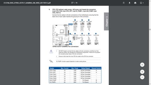

Még szükség lenne a következőkre:
1. processzor típusa
2. alaplap típusa és mit képes szabályozni (vagy screenshot a kézikönyv Internal Connectors fejezetéből azokról az oldalakról, ahol a ventilátorcsatlakozók lábkiosztásai szerepelnek, tehát nem az összefoglalóból, ahol csak annyit írnak, hogy például 3×4 pin)
3. videokártya típusa -

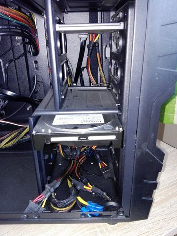

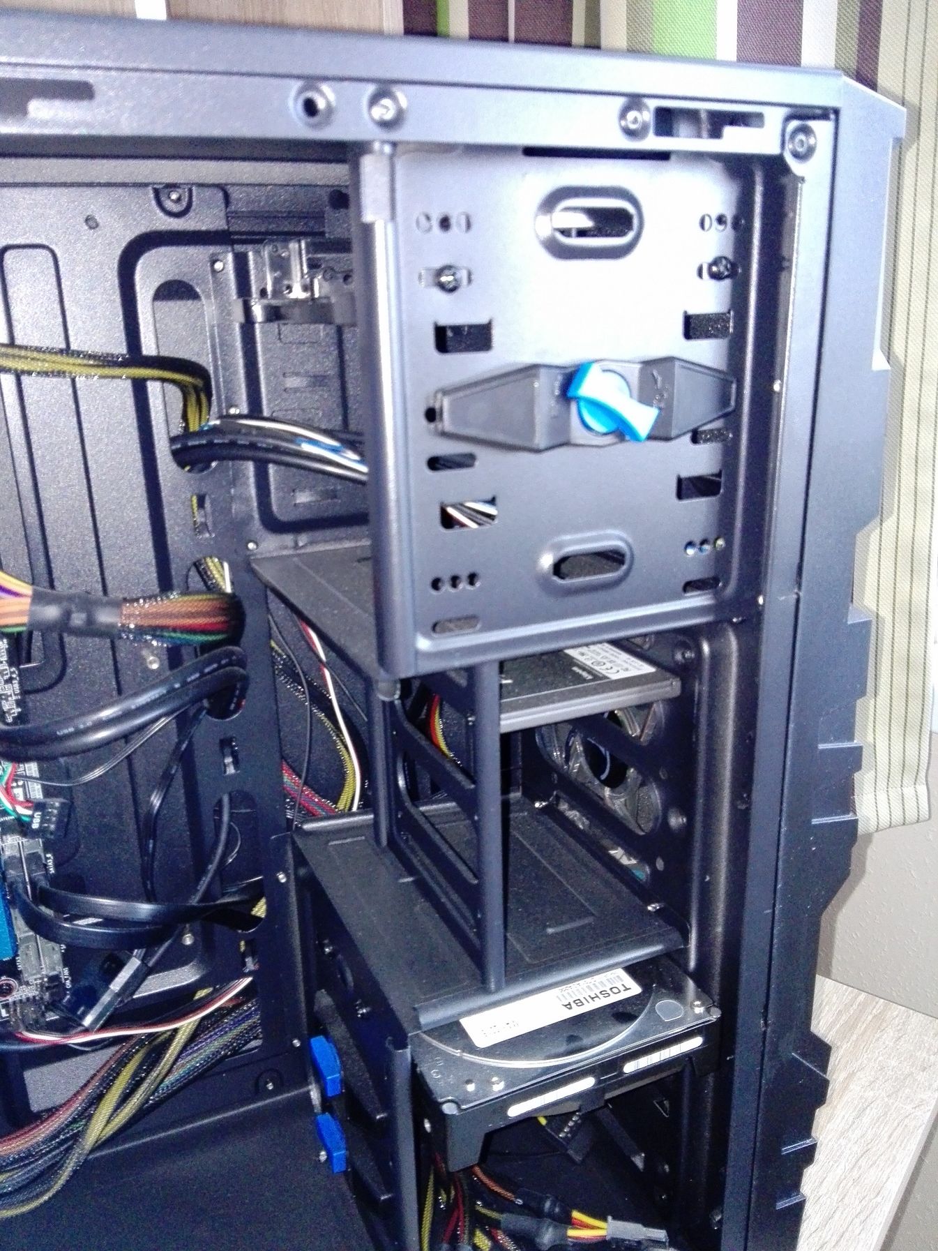

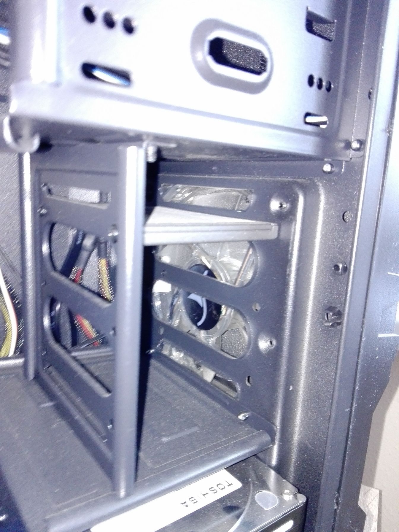

Összenyomod a műanyag pöcköket mindkét oldalt és szépen elválik a előlap.Pár centi játék mindig van a kábeleknél,csak ne hirtelen rántsd le az elejét!

masteryoda
#28132
Nézd meg a ház kézikönyvében, hogy kell leszedni. Ha be van kötve fixre az IO részleg, akkor is szokott lenni pár cm kábel, hogy félre lehessen rakni az előlapot.

5 db felesleges,maximum 4 bőven elég.Viszont kellene egy árkeret és a lapod ventialjzatainak lábkiosztása hogy tudjam mit tudsz szabályozni.Megtalálod a User Manualban Internal Connectors fejezetben a ventialjzatok lábkiosztását
-segítség az Összefoglalóban,vagy ha nem vagy biztos benne akkor töltsd fel ide a képet! -
