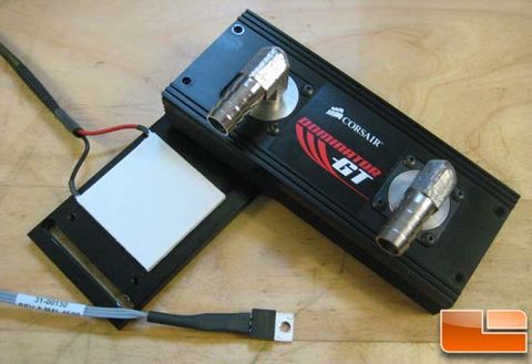

Újabb kérdésem lenne venti/víz/peltier vonalon!
Corsair Dominator GT ramokról lenne szó.
Ezek még DDR3-as modulok, válogatott chipekkel, annó volt hozzájuk gyári hűtés, ventilátoros és peltier/víz hűtés kombó is, ez utóbbi Corsair t30 néven futott.
Beszerezhetőséggel kapcs. kérdezném, hogy hol érdemes próbálkozni?
Bármelyik típusú gyári (Corsair) hűtés, tehát a ventis és a peltier/víz kombós is érdekelne, persze árfüggő is...
Gondolom, ezeket már csak használtan lehet esélyes, de nem tudom...

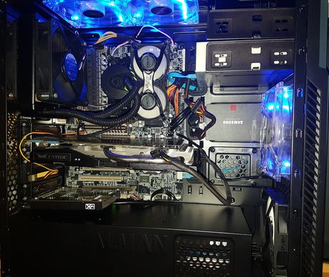

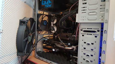

Nem rég cseréltem régi kuckómat:
Ha proci hűtést, házbók kifelé fújóra állítom akkor a proci hőmérséklet száll el, ha kintről befelé akkor a vga hőmérséklete száll el.
Tudom, hogy egy kicsit kevés ez az LCLC 120-as radi 9590-nek, de alul feszelvel az előző kuckkóban nem haladta meg az 59 fokot a proc és vga.
Ugyan ez a helyzet ha lefeszem az oldal lapot, magyarán akkor a házon belül nem jó lég mozgás.
Segítene ha fronton cserélném a gyári ventiket 2db 140mm Akasa viperre, radin és toppon is 120mm -es Akasa viperre? -
2db gyári ventilátorja a Silent base 600-nak elég a konfigomra(adatlap) 1 hónapig?

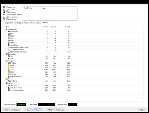

levettem 10%-ra a powert, sokkal nem lassabb elvileg. Normális a fan-test eredménye ?
most nem morog annyira, de ha közel hajolok a házhoz, most is hallom.
végülis legalább nem idegesit. Ha felpörög, egyből jön néhány morgás meg felpörgött állapotában is.
szerencsére 6800k van csak sima 4.0-ra húzva, igy 10% on 37 fokot mutat a cpu-ra, ahogy hagyom állni a gépet -
