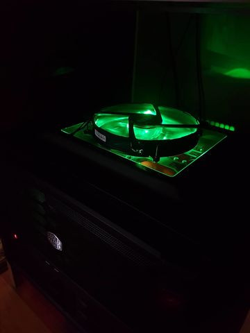

Noh, megszületett, bekerült a helyére az NZXT FZ-200.
Adatok alapján elvileg hangosabb mint a Megaflow, de eddig nem tűnik annak, sőt szerintem talán kicsivel több levegőt is termel. Közben még rápakoltam a rácsot, biztos ami biztos. A kábelt sajnos szebben nem tudtam megoldani. Így is le kellett vágnom a harisnyát róla, de nem tudom megtörni, mert merevegg mint a megaflow kábele. A csavar hasonlóan járt, a régi rövid csavarokkal nem mertem használni, mert csak pát tekerés tartotta, és féltem, hogy "elpattan, és beesik a gépbe az anya.
1500-ért vágták ki a gyári plexit, mert nem akadt hirtelen másik. De lesz, mert vannak tervek, ez volt az B terv.

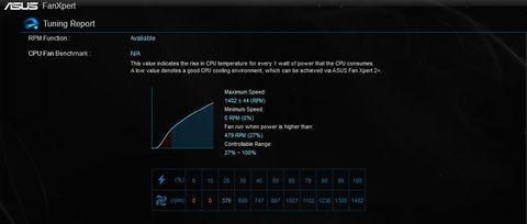

Ha az 1100 rpm nem kevés terhelés esetén, akkor tedd be mindegyik elé a hozzá járó 3 pin → 3 pin adaptert, így lejjebb tudod vinni a minimális fordulatszámot, mint amit az alaplap kínál (furcsa ez a 50%-os limit az ASUS-tól, én 5-600 rpm-ig simán levittem másik ASUS lapban ezeket a ventilátorokat).
A Fan Xpert nálad nem támogatja a ventilátorok lekapcsolását? Ha igen, ezzel is tudsz segíteni a helyzeten.
Beszereltem 5db 12cm Aerocool DS ventit, sajnos 1000 rpm a minimum fordulatszam ,de ahoz kepest meglepoen halk ,viszont nagyon tolja a levegot

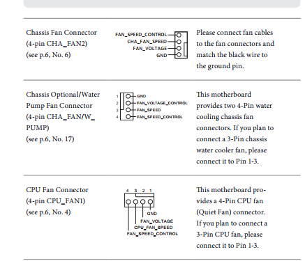

sziasztok.
lecseréltem a gyári CPU hűtőmet, mely 4 pines volt, az új CPU hűtőm ventilátora pedig 3 pines (noctua nh-u12f) és az a baj, hogy a CPU venti folyamatosan 100%-on pörög és nem engedi szabályozni BIOS-ból. átdugtam a ház ventijébe ott bezzeg engedi biosból szabályozni.
mit tudok csinálni? vennem kell 3pin ből 4 pines átalakítót vagy új 4 pines cpu ventit kell vennem? -

Utána néztem jobban, nem a 2. hanem a 3. pin a Fan_speed és a 4. Fan_speed_controll az alaplapi leírás szerint, tehát PWM-es ahgy gondoltam.Azzal egyetértek, hogy átlagos felhasználás mellet (játékok) a CPU és GPU terhelése nagyjából együtt fut. De szerintem a hőmérséklet változás karakterisztikája messze nem azonos. A VGA hűtési rendszere adott, a legritkább esetben cseréljük másik léghűtésre vagy vizesre, még a hűtés vezérlést is ráhagyjuk az eszközre.

Azért keresek PWM-es ventilátorokat, mert az alaplapon 1 db 4 pines csatlakozó van házventinek.
Azért kérdeztem rá, mert hasonló választ sejtettem.A manuál szerint a 2.pin "Fan speed".
A második lábon a feszültség megy, ami éppen nem PWM-es szabályozásra utal. A negyedik láb a lényeges, mert azon megy a PWM vezérlőjel.Nincs egy lista mely alaplapok tuti PWM-esek?
Nincsen, a csatlakozók szintjén kell nézni a lábkiosztást, nem az alaplapén. Gyakori, hogy egy alaplapon egyszerre van PWM-es, DC és szabályozhatatlan csatlakozó, ebből az előbbi kettőt általában 4 pines csatlakozóval szerelik.A fenti téma-összefoglalóban szerepel leírás, ha nem vagy biztos a dologban, akkor tedd ide be a csatlakozók lábkiosztását, és megírom, mire képes.
Úgy emlékszem BIOS-ban nem állítható, hogy a CPU vagy az alaplap hőmérséklete szerint szabályozzon. talán az alaplapi mérés jobb lenne
Ez is konkrét alaplaptól függ, középkategóriában már néha előfordul, hogy lehet külső szenzort használni szabályozáshoz, de inkább a felső-középkategória sajátja. Nagyon leegyszerűsítve az elmondható, hogy hagyományos álló házban normál felhasználási körülmények között nagy különbség a CPU vagy a VGA hőmérséklete alapján történő szabályozásnak, mert általában vagy csak az előbbit terheled, vagy a kettőt egyszerre, és sosem csak az utóbbit. -

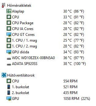

tomaszka88
Van egy kis gondom , úgy vélem nem hűt megfelelően a cpu hűtőm. Levettem a ház oldalát ,és megfogtam a bordát ,de nem érzem rajta a hőt. Mit lehet vele kezdeni ?

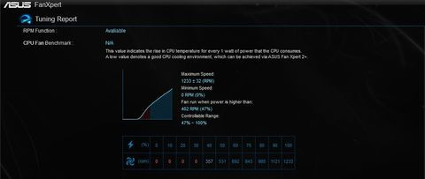

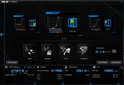

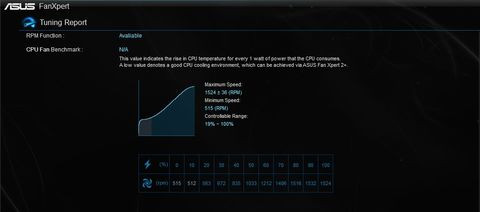

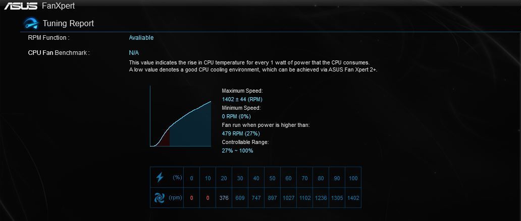

abdulka1
Megfogadtam a tanácsodat, és kipróbáltam a FanXpert-et. Csendesebb lett minden, és nem ment a hűtés rovására. Köszönöm.
A program teszteredményei.
CPU fan: Alpenföhn BROCKEN ECOCHA fan 1: Arctic F12 PWM PST (hátul kifúj)
CHA fan 2: 2xArctic F14 PWM PST (elől befúj)
És az eredmény miután a program elvégezte a beállítást. (~26 fokos szobahőmérsékleten)

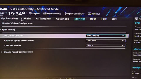

dqdb
abdulka1
#28600
4 pines ventilátor != 4 pines ventilátorcsatlakozó
Én ventilátorokról beszéltem, ott ami 4 pines, az biztosan PWM-es. Ami nem 4 pines, az biztosan nem PWM-es. A csatlakozó a kedves alaplapgyártóknak köszönhetően természetesen már más tészta.
És ha van ilyen 4 pines csatlakozó, gondolom van ehhez megfelelő venti is, vagy tévedek?
Igen, az ilyen csatlakozóhoz megfelelő ventilátort hívják 3 pinesnek, amit úgy tudsz rákötni, hogy egy pin üresen marad. A csatlakozó fizikai kialakítása olyan, hogy ezt nem lehet elhibázni (vagy erősnek és rettenetesen elszántnak kell lenni hozzá). -
