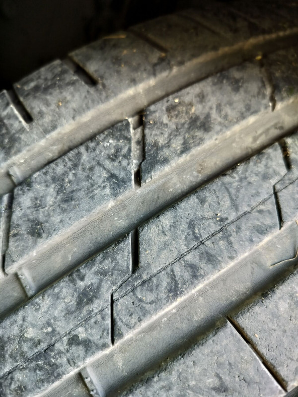

Azert letezik. Ez a kep sokat elmond. Szerintem ez az oregedes problema az utobbi idoben a Hankookoknal latszik meg a leginkabb. (persze az egyen is sokat hozza trud tenni, de en 2 olyannal is tallakoztam ami hasonlo volt (mikrorepedes es nem csak a futofeluleten, de a mint aljan is) pedig mindketto garazsban lakik telen nyaron, ejjel es napkozben is.

A Hankook ha kicsit visszaolvasol nem epp egy kategoria az elso kettovel

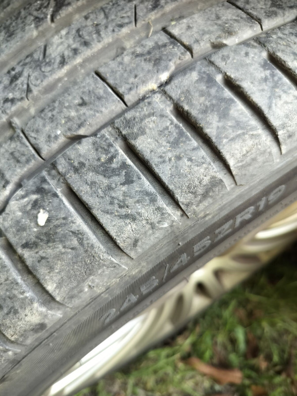

3 eves hankook

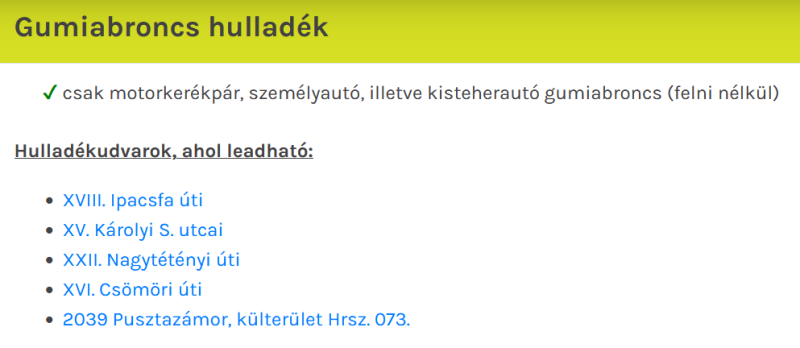

Kukázni való autógumikat manapság hol lehet leadni? Vagy van értelme bajlódni 23 éves VW pólóra való gumi eladásával? (állapotát nem tudom egyelőre)
