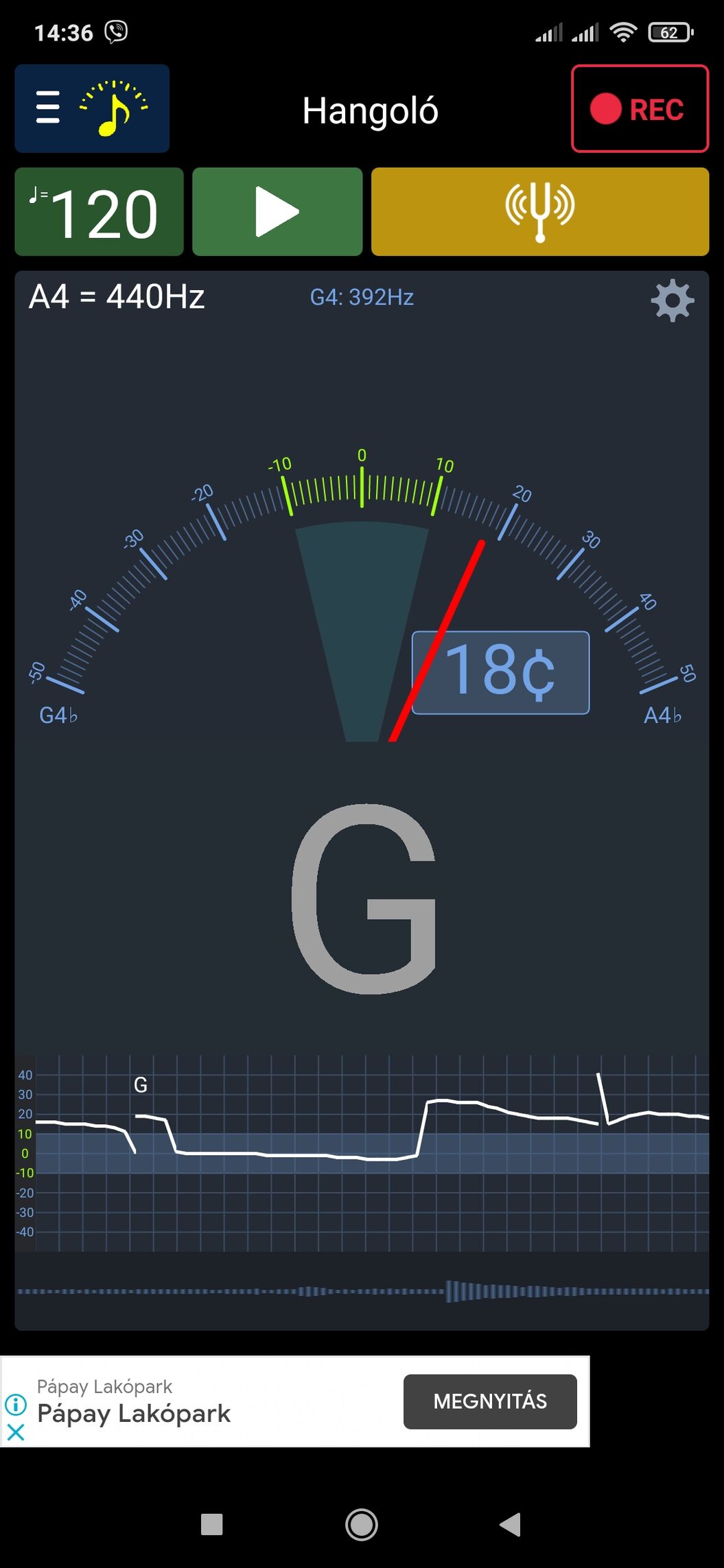

Ezt csináld meg [link] először is. De ha lehet akkor ne mobillal, hanem egy pontosabb műszerrel, mint a videóban is van, pedállal, akármivel, pl ha havernak van hangolója akkor inkább azzal csináld ha van rá mód, ha nincs akkor marad a telefonos segítség.

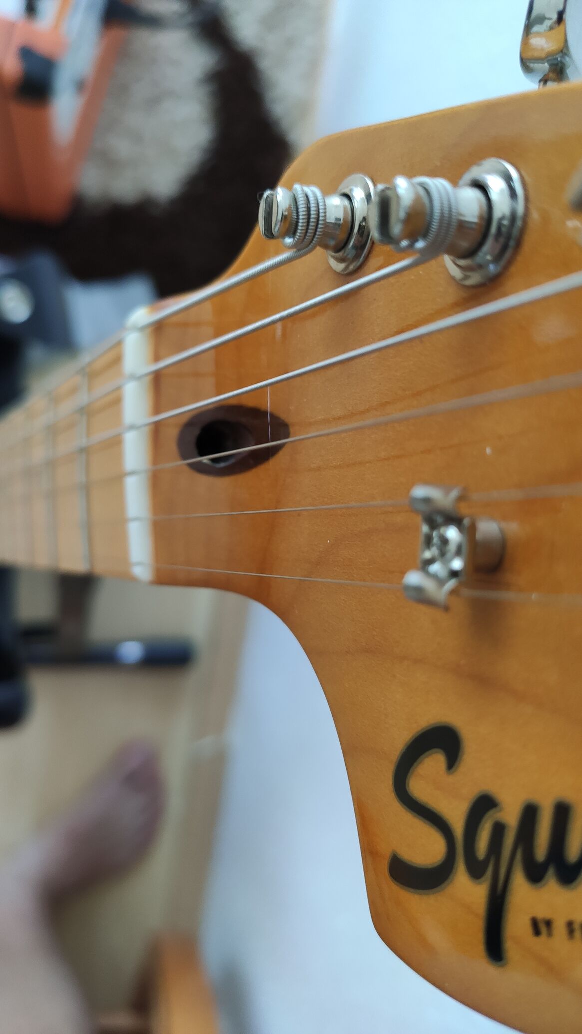

Ültetett tremolo, a nut meg normálisan néz ki, nem ott lesz a gond.Hangerő potikat meg le és szedd le alóluk a nejlont. Nem néz ez ki így jól. Potik alá szemüvegtörlő, aztán egy vékony pengetővel felemelni őket óvatosan, hogy ne karcold a testet.
Alexios
wednesday
#42369
Azért szerintem nem kéne ennyire durvának lennie. Mármint nem tudom milyen erősen fogod, nekem van jumbo bundos gitárom, és azért meg kell nyomni hogy elhangolódjon, és akkor sem hiszem hogy 3 fél hanggal menne feljebb, gondolj bele mekkorát kéne nyújtanod a húron, ha direktbe akarnál másfél hangot, köze nincs a bund-fogólap távolságnak.
Szerk.: közben jobban megnéztem a képet, gondolom a G húr 12. bundját fogtad le
Ennyi akár még benne is lehet, bár szerintem akkor sem kell annyira leheletfinoman bánni a húrlefogásnál, de nyilván te érzed(illetve a gitáros ismerősöd) mennyire nyomod valójában. -

Ne vidd vissza, nem bíznék meg abban aki beállította húrcsere nélkül. Nekem eddig hangszerész nem vállalta a beállítást húrcsere nélkül. Pedig zöldfülű koromban én is bepróbáltam ezt. Egyszerűen nem vállalták el és kész.
A gyári húrt amúgy is érdemes lecserélni valamire. Én pl rakattam volna fel egy alap daddariot azt csá.
Van a másik probléma, az amikor hangszerész üveghang alapján állítja be az oktávot. Hát ez egy szintén marhaság, saját tapasztalatom az, hogy az olcsó gitárokon ez hiba, mert lefogásnál rohadtúl el fog mászni és lefogott állapotban kellene beállítani, hiszen nem üveghangon játszol hanem lefogva. Ez az elmélet erőltetése a gyakorlattal szemben. Mert elméletileg a gyakorlat ugyanaz mint az elmélet, gyakorlatilag viszont nem.
Szerintem húrcsere és állítsd be te az intonációt. Vagy vidd el valaki máshoz és tegyenek fel neked egy új húrszettet.Ja igen, ahogy Goose-T is írja, nem fogólaphoz nyomod, hanem a bundhoz érinted hozzá a húrt. Nem kell nyomni erővel, épp csak annyira, hogy ne zörögjön már. (zörgés jöhet máshonnan is, pl feljebb elhelyezkedő bundokról is, de az most más kérdés).

Előre mondom, hogy kezdő vagyok, ez az első elektromos gitárom. Csak más gitárján pötyögtem eddig kicsit.
Vettem egy nemrég egy Squer Classic Vibe 70 HSS gitárt. Természetesen a gyári állapotban a használhatatlan kategória, de ezen nem is lepődtem meg. Elvittem beállítatni, nem kértem rá új húrt, mert mondom gyakorlás képen lejátszom azt a vackot is, aztán majd én teszek rá később egy jobbat.
Helyben próbálgattam, de nem elég alaposan, mert siettem a vonathoz. Jónak tűnt végre (sajnos nem próbáltam ki rendesen na..). Nem zörgött, húrmagasság jó volt kényelmes stb.
Otthon nézem, hogy nincs meg az oktáv sehol sem. Nemhogy oktáv, a fél hangok egyike sem, első bundál már hamis, de nem kicsit.
Na, de itt jön az én hozzá nem értésem és tanácstalanságom. Ha éppen csak hozzáérek a húrokhoz, mint a hímes tojáshoz nem is fogom már szinte a fogólaphoz, akkor minden egyes félhang tökéletes és szépen szól.
Ha erősebben nyomom (nem nem vad erővel és nem nyújtom közben a húrokat, direkt figyeltem), akkor elmászik az egész. Pont úgy viselkedik a függőleges nyomásra, mintha megnyújtanám.
Még mielőtt a gitár beállítás miatt reklamálnék nem lehet, hogy a gyári húr ekkora egy rakat és a húrcsere megoldaná?
