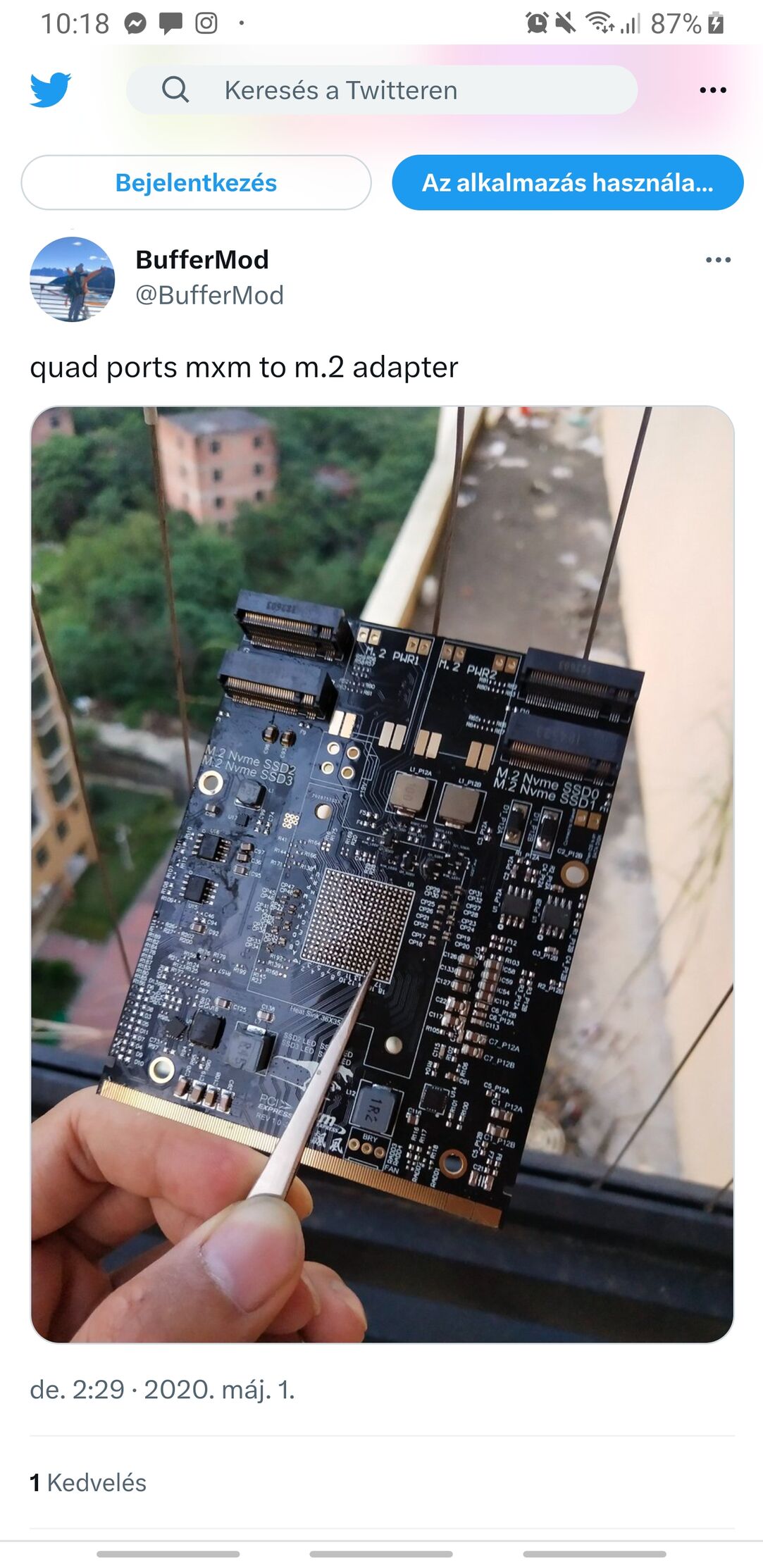

MaxxDamage
Bluesummers #94161 üzenetére
Igen, mint ahogy 4 RAM DIMM Slot is (4x32GB a max.)
MaxxDamage #94152 üzenetére
Ebben 4, azaz négy darab SSD van???
WOW!

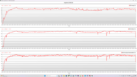

Valószínűleg senkit nem érdekel, de a későbbiekben hátha valaki belefut ilyenbe. Meglett a throttlingoló laptopom oka. Az energiagazdálkodás energiatakarékosra volt állítva, így a hűtés nem erőltette meg magát, 80 fok körül meg leesett minden freki 800Mhz-re, nem is finoman vette le. Mintha az integrált VGA kapcsolt volna be. Átállítottam preformance-ra, most a venti süvít már, frekik maradnak, hőfok 65-70°C körül tetőzik egy idő után.

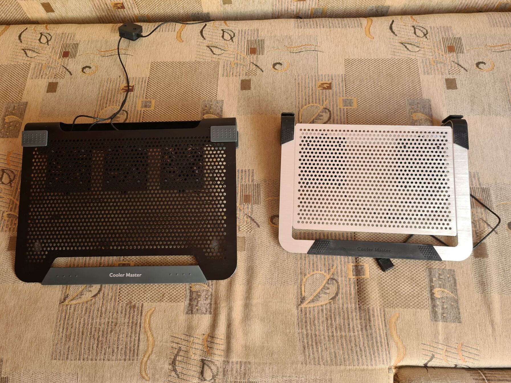

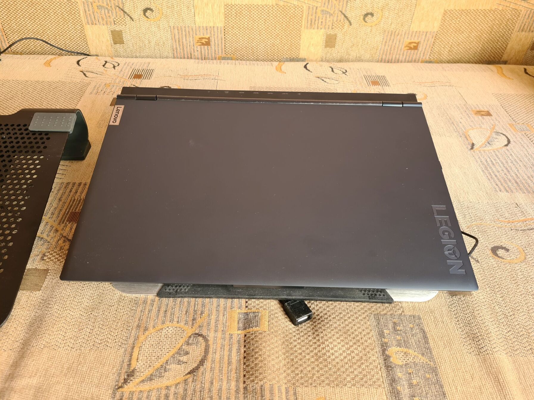

Na ez mar rendben van.Nem lehet hogy az U2 annyira keskeny volt hogy pont a venti nyilasokhoz esett a nem perforalt resz?
Kep alapjan eleg necces,akkor meg is lenne a magyarazat miert volt olyan meleg,kb olyan mint sik asztalra raknad
Hangra nem hiszem hogy normalis ha hangosabb mint a laptop.

Ubul86
echterion #94129 üzenetére
idáig a notepal u2 ment, csak játékok alatt dugtam be, a hang miatt, akkora laptop azért lekörözte
ott kb +5 fokokat mértem, most pl 80 fok fölé nagyon nem is ment a hotspot se u3 alattÉrtelemszerűen költői a kérdés a melyik megtartása mellett, csak tényleg fura volt, hogy majdhogynem lekörözte az U2 hangilag a laptopot is terhelés alatt. Amit nem értek ha a specifikációt nézem cooler masternél.

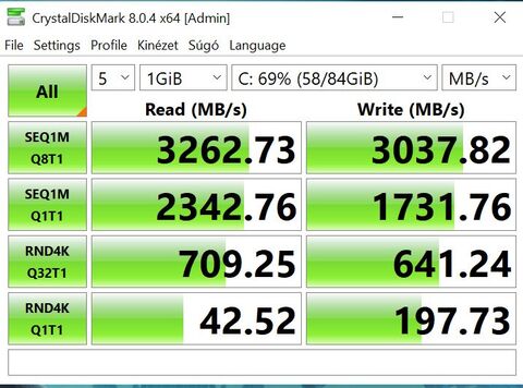

Csupati #94139 üzenetére
Hogy én se maradjak ki ebből, nálam ezt mutatja az egy terás gyári Kioxya KXG60ZNV1T02 SSD:
Aztaqrva,hát mi borda ez!
Imre9211
O.o

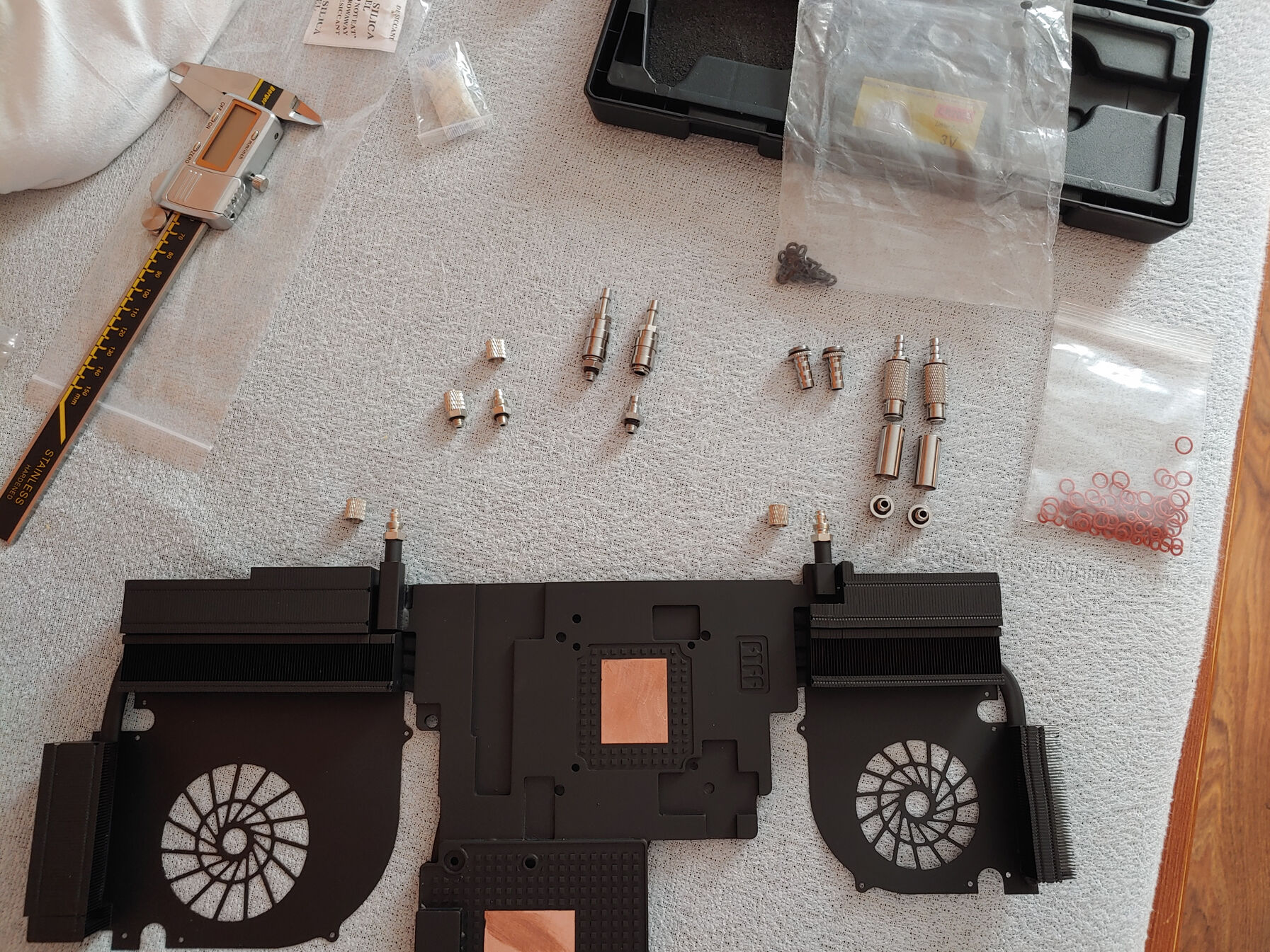

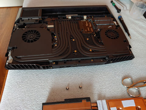

MaxxDamage
Ideges akkor legyél ha valami nem stimmt... 😁
Naná hogy súlyos darab, mivel (blokk) full réz!
Sok sikert hozzá, ne kapkodd el, mert könnyen el lehet b*szni...Tiéd is legalább ilyen jól nézzen ki.
Nekem nem kellett fabrikálni a gépházat, pont bele illett, mert úgy lett tervezve/gyártva.
Én rendeltem hozzá sok kieget/fittinget, stb....lágy és kemény csöves rendszerhez is valót. Stb...

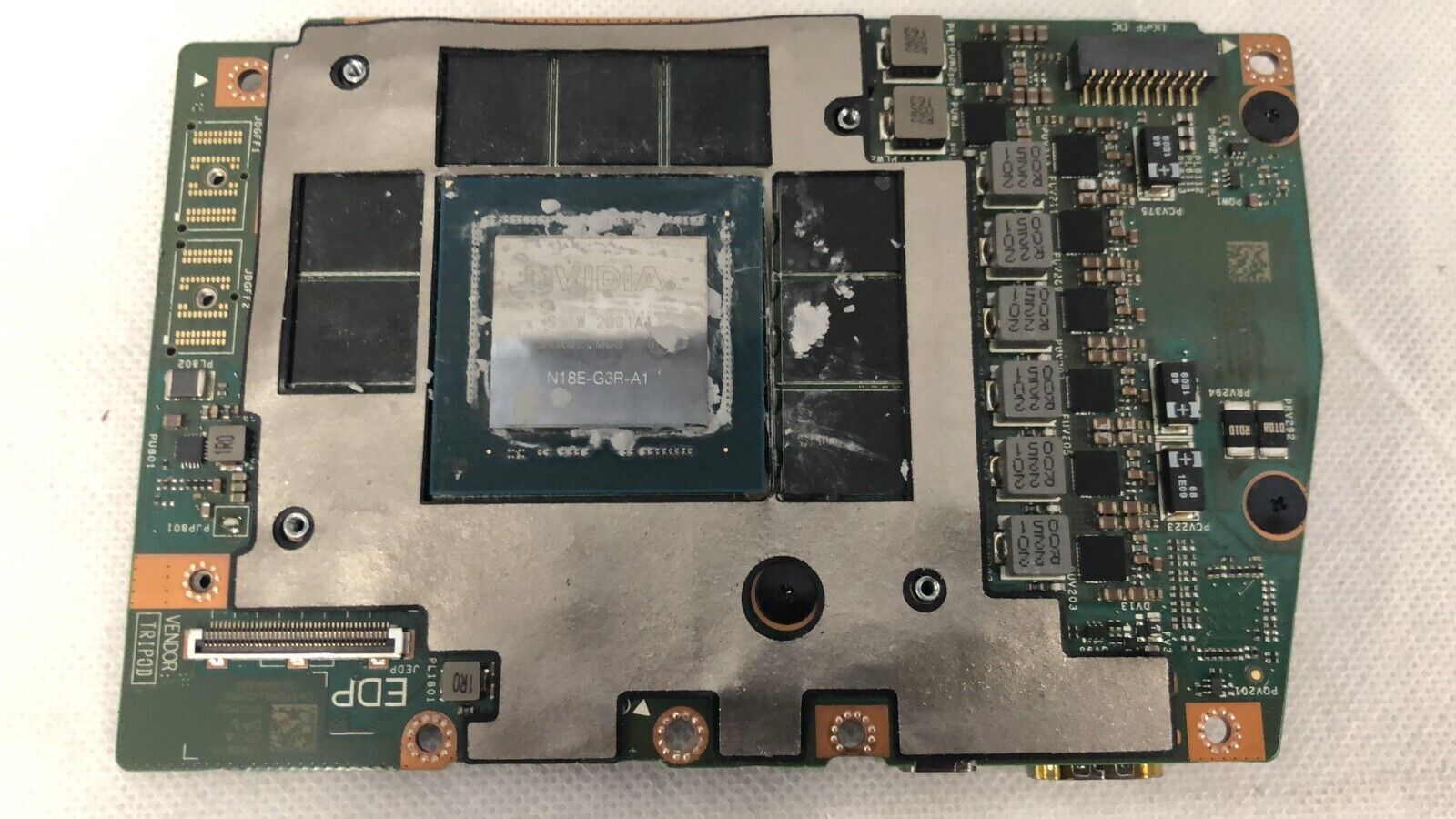

Csupati
havast #94115 üzenetére
3 lehetőségre gondolok, 1. szerelésközben valami félrement, 2. a kártyán hibás ez a rész ami a háttérvilágításért felelős,3. a kártyán van vmi gebasz és a kijelzőn megnyuvasztott valamit a világitás kapcsán. Nem feltétlenül a Te hibád, én ezért javasoltam hogy vidd el Killhates-hez a gépet meg a kártyát Ő sok gépet javít. Elvileg mivel a kijelzőn a csatit nem bántottad csak a vga-n nem sok esélyt látok rá hogy a kábel de ki tudja.
Ha garis, és nem volt rajta csavar matrica sehol, akkor rakd vissza a 2060 at és vidd a dellhez h egyszercsak puff nincs kép de a gép ment tovább. Ha volt csavar matrica vhol akkor nem vagyok biztos benne h érvényesíteni tudod a garit, akkor Killhates hez vidd el. -

Ubul86 #94110 üzenetére
nah, ki melyiket tartaná meg?
2 db változtatható venti
Fan Speed: 2000 RPM ± 10%
Fan Airflow: 31 CFM ± 10%
Noise Level: 21 dBA3 db változtatható venti
Fan speed: 950-1800 RPM ± 15%
Fan Airflow: 15.42 CFM
Noise Level: 21 - 23 dBAérdekes, mert jóval hangosabb az U2 Plus-om, lehet hogy valami baja van akkor :| pedig halkabbnak írja
Ubul86

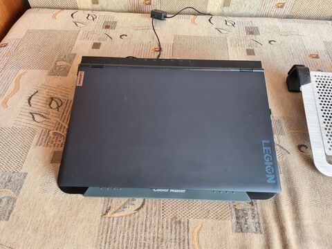

közben megjött a cooler master notepal u3 plus-om, u2 plus volt eddig, kilógott a gép két oldalt
hát ég és föld a kettő, u3-nál már állítható a venti fokozat, és!!! fele annyira hangosnem tudom hogy azért, mert fele annyira jó a venti is
most filózok, hogy az u2 plus elmenjen e, mert még garis is, 1 éves sincs
