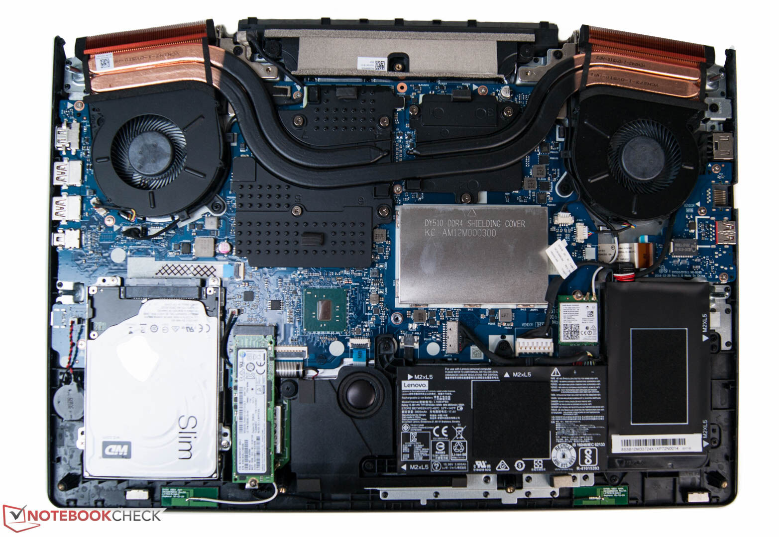

Ezt lehet időben tettem fel a kérdést , még a touch pad gomb is alig akart működni, ahogy kivetem az akut megjavult.
Nem tudom mennyire adja vissza a kép de volt benne vagy 2-3 cm a bal oldalán.
Atis itt még lenne két kérdésem is.
Van itt ez a kocka ami akkuba volt beépítve
Most hogy kivettem hogy ne legyen zárllatos mert közel van az alaplaphoz körbetekertem szigetelőszalaggal. Ez remélem nem baj ugye??
A mási kivettem az akkut és visszaraktam a csavarokat, van itt ez a szürke rész remélem ez nem csinál így zárlatot igaz??

Angel2014
#93766
Mert a gép gyári tápegysége bizonyos konstellációkban nem fedezi az energiaigényt és akkor a tápegység mellett az alaplap hozzányúl az akkumulátorhoz is. Ha erre nincsen lehetőség, akkor az alaplapon a primer tápáramkör túlterhelődik és fennáll a veszélye, hogy a primer kapcsolófet-ek elégnek. Sok Asus_ROG , Dell_AW, Legion stb... döglik így meg
Szóval kell az akku. -
Angel2014
#93766
Szerintem az akku a belső komponensek szükséges áramellátásnak is egy záloga. Jön egy áramszünet akkor nem kapcsol le hirtelen, áramingadozás kiegyenlítés. Talán mintha szünetmentes tápegységre lenne kötve.
Másik, mikor nagyon eszik a laptop onnan is szív, így van megalkotva a belső elektronika. -

Angel2014
A rengeteg szél miatt nagyon sok por ment a ventibe. Szétszedtem a gépet kitakarítottam és közben észrevettem hogy az aksi egyik oldala nagyon fel van púposodva. A fedelet alig bírtam visszarakni és nagyon nyomja a lapot is.
Folyamatosan rá van dugva hálózatról szint 2x ha használtam aksiról. Azt hiszem mondta valaki hogy ezek az új aksik már leszabállyozzák magukat ha rá van dugva a hálózati töltő.
Kérdésem az hogy ti mit csinálnátok?
Kiszednétek belőle?
Ha igen akkor ez befolyásol valamit, esetleg teljesítményt vagy nem e kapcsol le valamit, egyszóval lehet így használni aksi nélkül? -

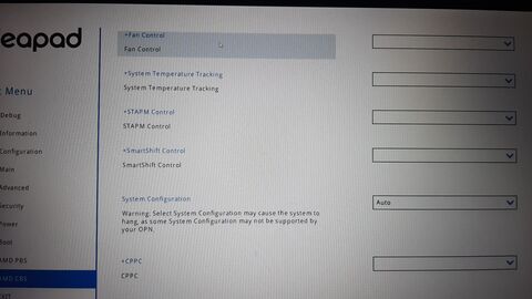

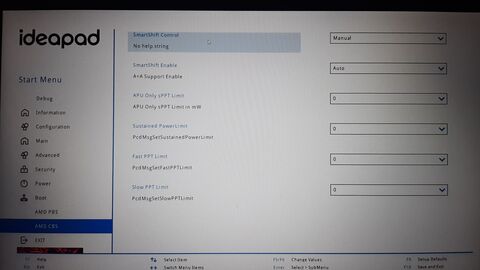

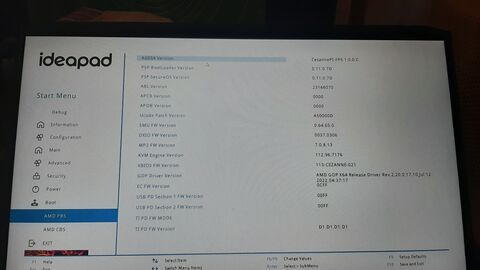

Sosem hittem az ilyen "Advanced bios" legendákban, abban legalábbis nem, hogy mindenféle varázslatos billentyű kombinációval lehet előhozni, de a kíváncsiságom nagyobb csak nem hagyott nyugodni. Jelenleg csak ismerkedem a menükkel, de már most is látszik, hogy ezer és egy módon kukázni lehet a masinát...
Mit ne mondjak, remeg a kezem miközben lépegetek a menükben. Úgy vagyok vele, mint Kevin Bacon karaktere az Apolló 13 filmben, hogy kiraktam a cédulát az F10-re, nehogy megnyomjam míg nem tudom, hogy mi mit csinál...
Szerk.: Na, csak a lényeget nem írtam le... Ez egy Lenovo Ideapad Gaming 3 15ach6 (82K2), a legújabb bios van fent, a novo gombbal kell indítani teljesen kikapcsolt állapotból majd a biost kell kiválasztani. Amint megjelenik a bios az FN az N és az R gombokat kell egyszerre lenyomni háromszor egymás után, majd F10 és enter. Amint újra elindul a gép nyomogatni az F2-t, és voilá!
MINDENKI CSAK SAJÁT FELELŐSSÉGÉRE NYOMKODJA!!!
Kilépés és újrainditás után a menük eltűnnek, újra le kell játszani a műveletet.

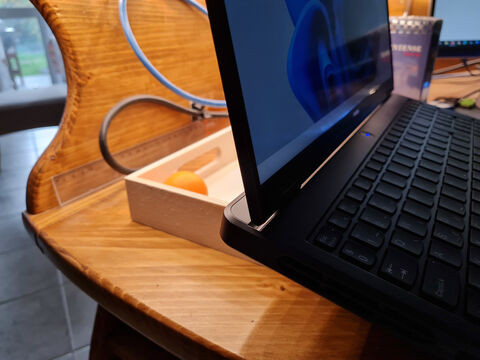

Az öreg motorosok már biztosan tudják ezt, de hátha lesz, akinek segít.
Ma undervolting lehetőség után keresgéltem a neten egy Lenovo Legion 5 Pro notebook-kal kapcsolatban.
#nggabi kollégához hasonló notebook-om van, csak az enyém kb. két héttel idősebb.
Ennek a notebook-nak van két kellemetlen problémája.
Az egyik, hogy nagyon kivilágítanak a ledek a billentyűk alól. Ezen hivatott segíteni a képen látható megoldás és #nggabi javaslata, miszerint sötétkékre (ill. én sötétzöldre) változtattam a világítást.
A másik, hogy szinte folyamatosan megy a ventilátora akkor is, amikor nincs terhelés alatt. Néha-néha leáll 1-2 percre, de lényegében folyamatosan megy. Alig hallható, de na! ...
A proci ráadásul 30-32 °C körül mozog még munka közben is (VSC, Word, VirtualBox-ban 1-2 gép).Undervoltinggal kapcsolatban nem nagyon találtam semmit, illetve annyit, hogy a régebbi Vantage verziókban és a XTU-ban még volt rá lehetőség, de az Intel letiltotta és a Lenovo meg követte ebben.
Keresgélés közben ráakadtam egy rövid videóra, ami arról szólt, hogyan tartsd hűvösen a gaming notebook-odat. Nem volt benne semmi trükk. Alapvetően legyintettem volna (tartsd tisztán a szellőző nyílásokat, játék közben ne futtass más, fölösleges programokat, stb.), mert nem volt benne semmi olyan, amire magától nem gondol az ember, de a videó közepén mutatott egy állványt, ami hasonlóan működött, mint amit a képen láthattok. Erre azt mondta, játék közben érdemes így tartani, mert több levegőt kap a proci, így hűvösebb lesz.Kipróbáltam.
Futtattam a 3DMark-ot háromszor így is, meg úgy is.
Íme az eredmények CPU/GPU max. hőmérséklet:
Asztalon fektetve: 92/72; 92/74; 92/72
A képen látható módin megdöntve: 84/69; 85/68; 85/66Majdnem -10°C az eltérés. Persze, így utólag belegondolva nem meglepő, hiszen több levegőt kap és a meleg is felfelé áramlik gyakorlatilag, csak nem vártam ennyire szignifikáns eltérést. A GPU hőmérsékletén mondjuk nem segít sokat, de valamit azért ott is csökkentek az értékek.
A videón persze design-os MSI accessori volt, az én megoldásom meg 0Ft-os, valahonnan megmaradt dobozka, amit nem dobtam ki. Gondolom, egy hűtőpad még többet segítene, de azokat meg nem szeretem.
Ráadásul épp ma láttam szintén a neten egy olyan notebooknak a tervezetét, ahol a billentyűzet, a gép teste és a kijelző külön mozgatható volt és a géptest ferde helyzetben támasztotta hátulról a kijelzőt. Ott is azzal magyarázták az előnyét, hogy jobban szellőznének benne a dolgok.

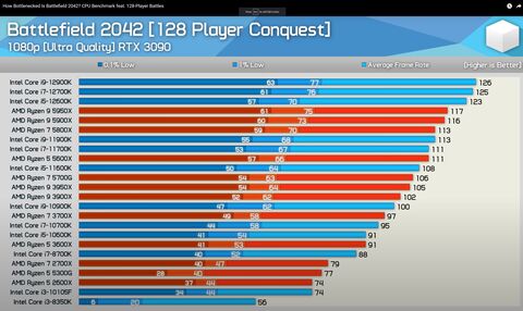

vakablak93
#93717
hatalmas +1 nekem mindig a proci volt kevés
vakablak93
echterion
#93710
Telibe. Anno 2017-ben már a sima BF1 esetén is nálam nem az 1060 volt a limitáló tenyező hanem az
i5 7600 4 mag 4 szál....Ilyen játékokra már akkor is gyengusz volt a 4 mag, pedig akkor még a teteje is 4/8 volt csak
Csak néztem mikot az 1060 megállt 80% kihasználtság körül a játék meg laggolgat mert a proci 100%-on se tartott lépést az 1060-al
#93714 csupati: hidd el lehet limitáló ma is egy 4/4 es proci egy 1070 mellett.
Elég ha beugrasz multizni low graf mellett.
Ott az 1070 még kinyomja az fps neked egy csomó fps multiban, de egy 7700 hd már a megjelenésekor is limitáló tenyező volt.
Néha még singleben is.Abban az időbe kb versenyfutás volt ki tudott megfogni 7820Hk-val szerelt lapost, mert azzal jobban mentek az 1070/1080 laposok érezhetően.
Ma már az i5 7300hq és i7 7700hq már netezéskor is erőlködnek.
Tipikus példája annak hogy bár azt mondjuk "játékra a proci mindegy" de laposokban valahogy mégis a procik fogynak el hamarabb.

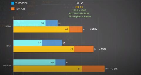

laposonly11
Persze, csak ha nem igen játszol fps/autóversenyekkel, akkor nem tudod milyen az amikor beesik a sebesség 60 fps alá és pont ezért kapsz ki, mert gyenge a CPU/kevés a mag.
Eleget szenvedtem ettől, mert játszom pl. a Battlefield sorozattal.
Tessék: Kártya 1660Ti, procik: AMD 3750h 4 mag vs AMD 4600h 6 mag.:
Azért kiváncsi vagyok hogy az a 134 fps a Battlefront alatt nálad, mennyire esik be egy 64 emberes gyalog pályán, ugye nem gondoltad komolyan, hogy a legkevésbé gépigényes, űrjelenetből készítesz screent, ahol nálam is most kb. 100000 fps van 4K ban?
