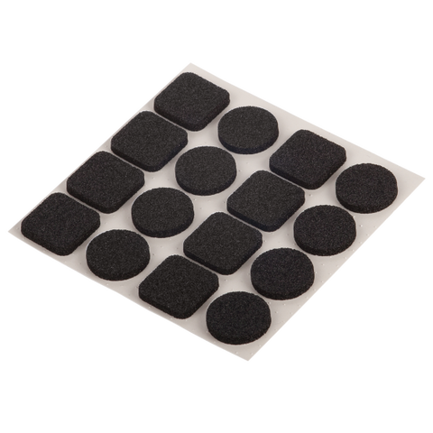

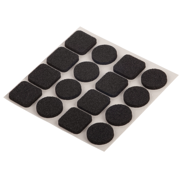

Mit emel keveset?...
Nekem ezzel van megemelve.
Semmit sem basz össze.
Ha kevés...többet raksz alá. Egymásra pakolod. Mert ragad egymásra is.
Ha nem tetszik leveszed. Nyom nélkül leszedtem. Ha kis ragacs marad is.
Vattapamacs és féktisztító.
Nem nagy varázslat.
De ez kupakos megoldás...szerintem csíraság.#94264Gyarmati_

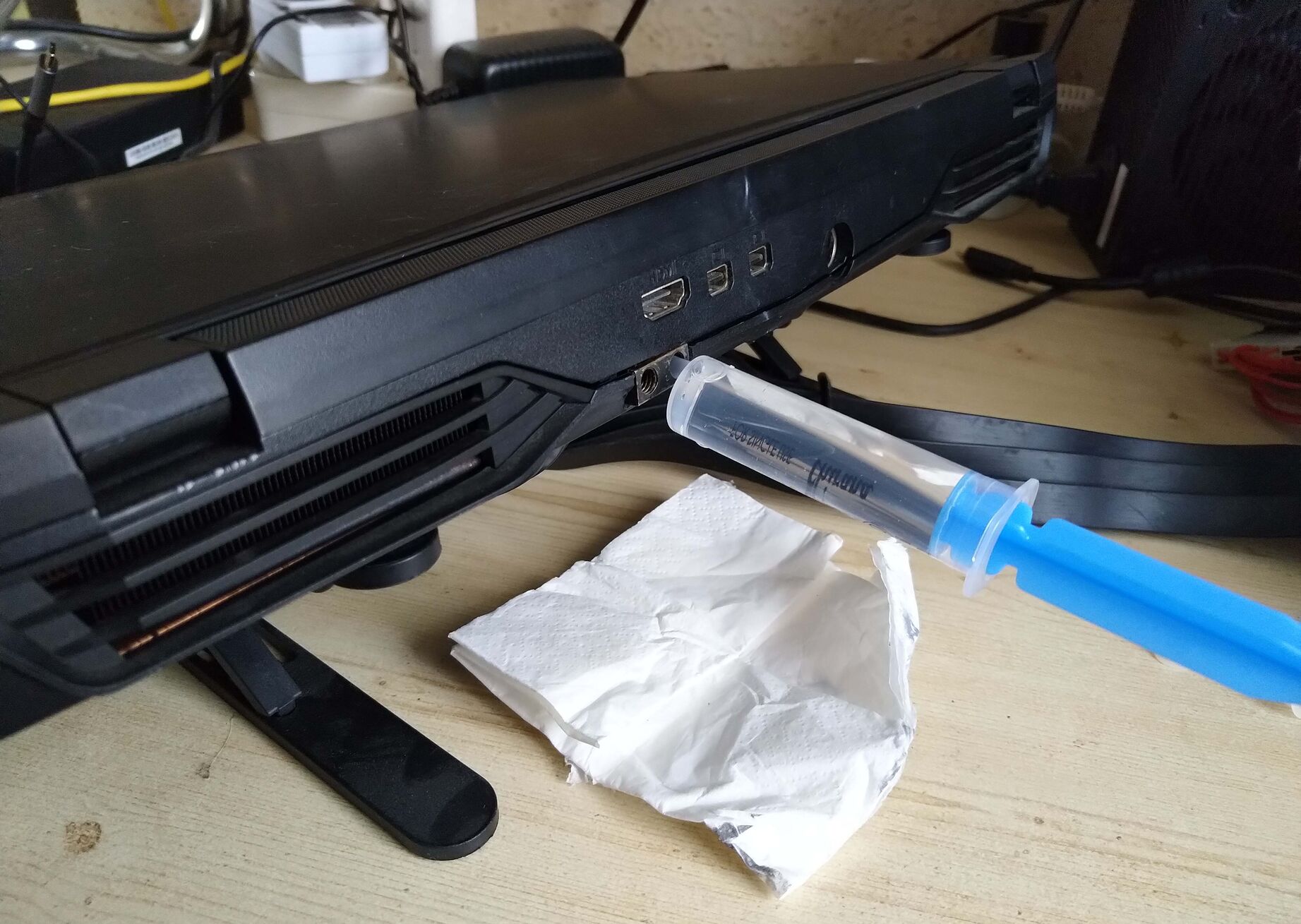

Vettem ioncserélt vizet és alkoholt is. Végül alkohol lett így ebben a formában azért vigyázva papír zsebkendővel alászorítottam. most kb 4ml ment bele a tegnapihoz hozzáadva. Mind a két oldalon nyomtam.
Ezt tudja jelen helyzetben. Túl sok minden nem változott, de én látom valami azért már megint született. Ez van ez marad egy ideig.
Le kellene vennem a kupakot és úgy használni mint ahogy minden laptopban van, mert úgy ám könnyebb hűteni a procit főleg ha meg van vasalva. Szóval mindent összegezve
ez nem rossz szerintem.

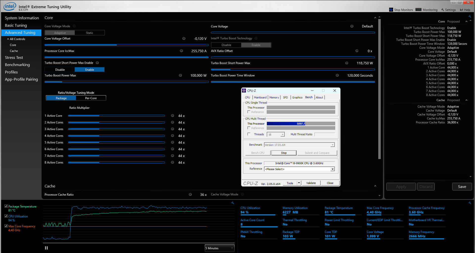

Egy pár perces teszt erejéig bőven kell, hogy bírja. Azért ne feledd, hogy a te géped asztali komponenseket tartalmaz.

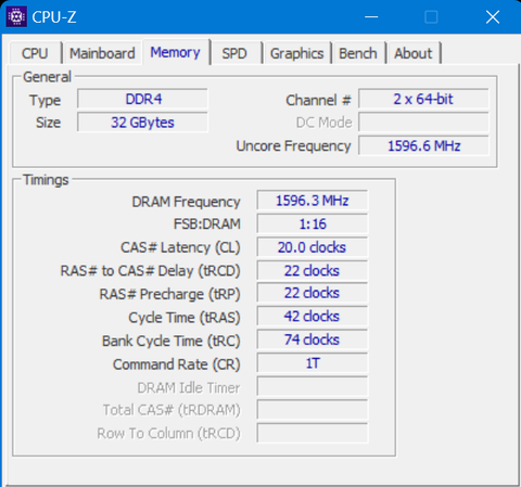

Sziasztok. Adott egy lenovo legion 5 pro ryzen 5600 proccal és rtx 3060, 2x8 gb cl 22 ramokat cserélnénk, 2x16 gb Kingston fury impact cl20 ra, két verzió van belőlük, egy 1rx8 a másik 2rx8, melyik lenne a jobb gaming-re és miért?

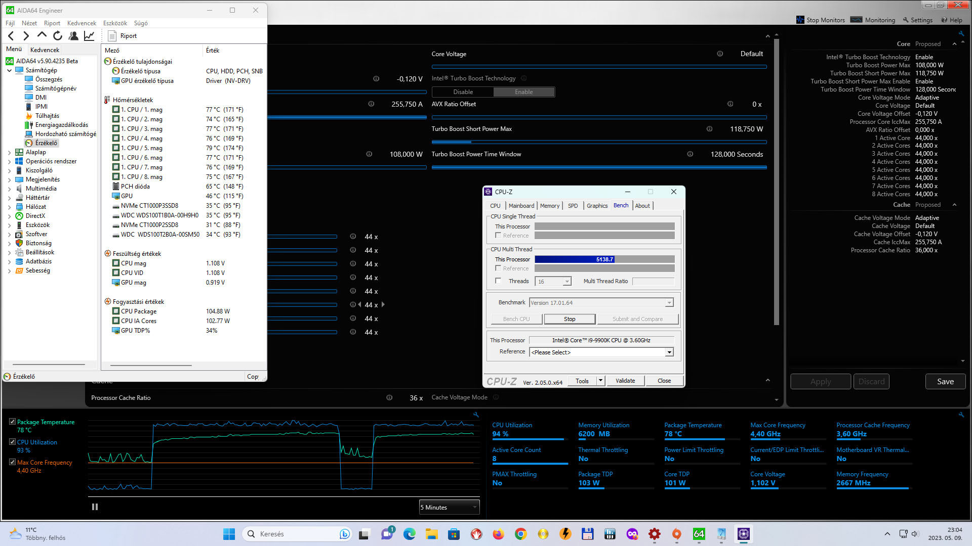

Akkor Furmark + Prime 95....tudod mikor lebuksz a víz alá és amíg fel nem jössz addig nincs levegő! Játék közben az nagyon langyi.
Én rendesen megmutatom mennyi az annyi, nem titkolok semmit mint látod. Ha szar azt is látja mindenki.

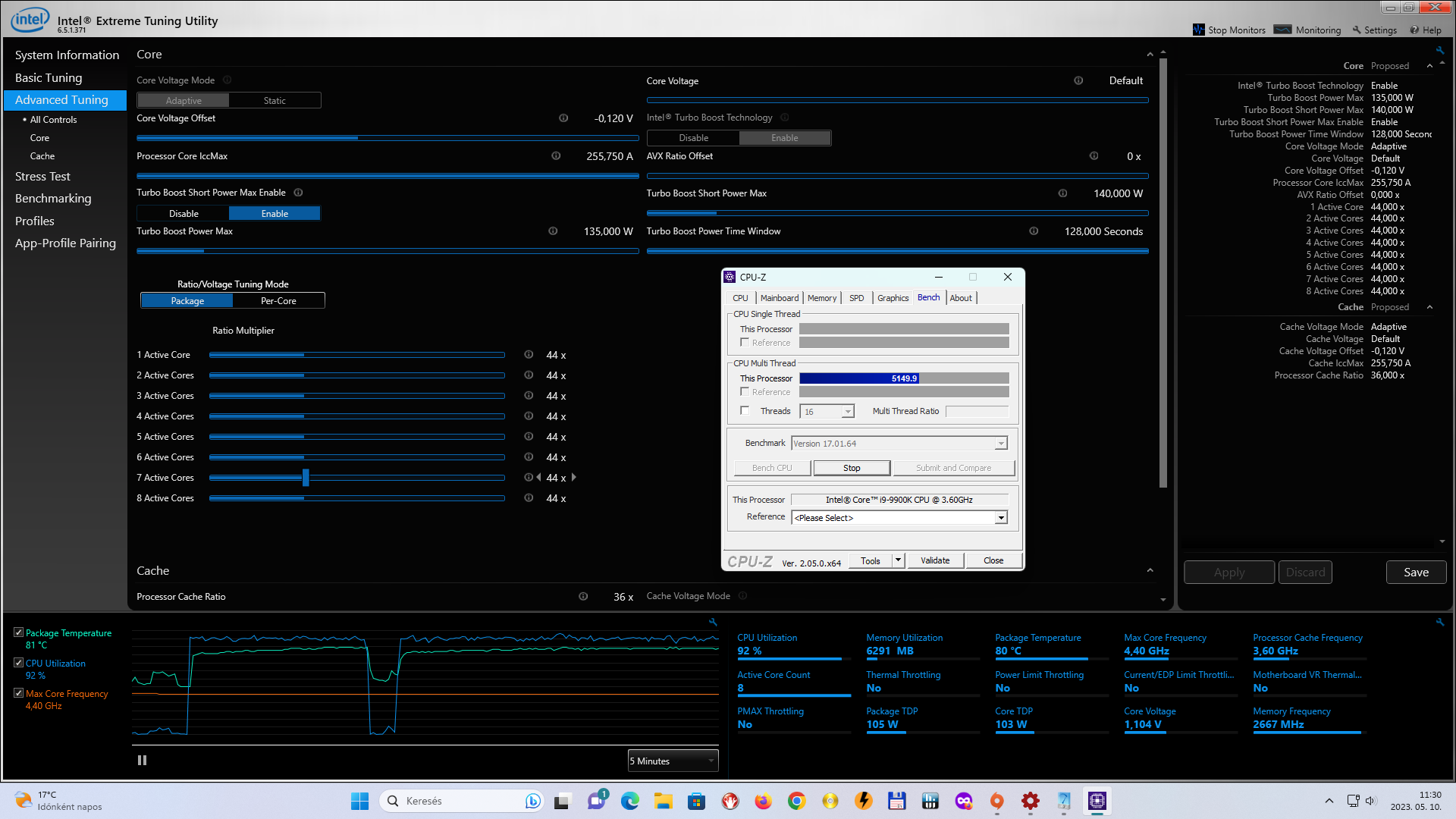

Olyan laptop ami neked van és úgy ahogy használod egyedi utánozhatatlan. Az enyém kicsit más, sem teljesen egybefüggő a heatsink mint nálad.
Nézzük úgy hogy a mostani 11-12-13 gen procik laptopban 100W körül már komolyan melegednek, nem akarlak behozni, feltétlen lemásolni csak naprakész szinten tartást.
Az 400W után 90 fok na arról kérünk ide egy folyamatos videó tesztet 5 perc hosszan. Nálam ráadásul 80 fok alatt ha nem nyomom fullba a ventit csak az egyik oldal venti üzemel, 80 fölött kapcsol be a másik.

Szétfolyik rajta rendesen vagy segíteni kell neki?
Itt a lényeg, a folyamatos víz csere a "rendszerben" és 400W+ esetén is 90c fok alatt maradsz!

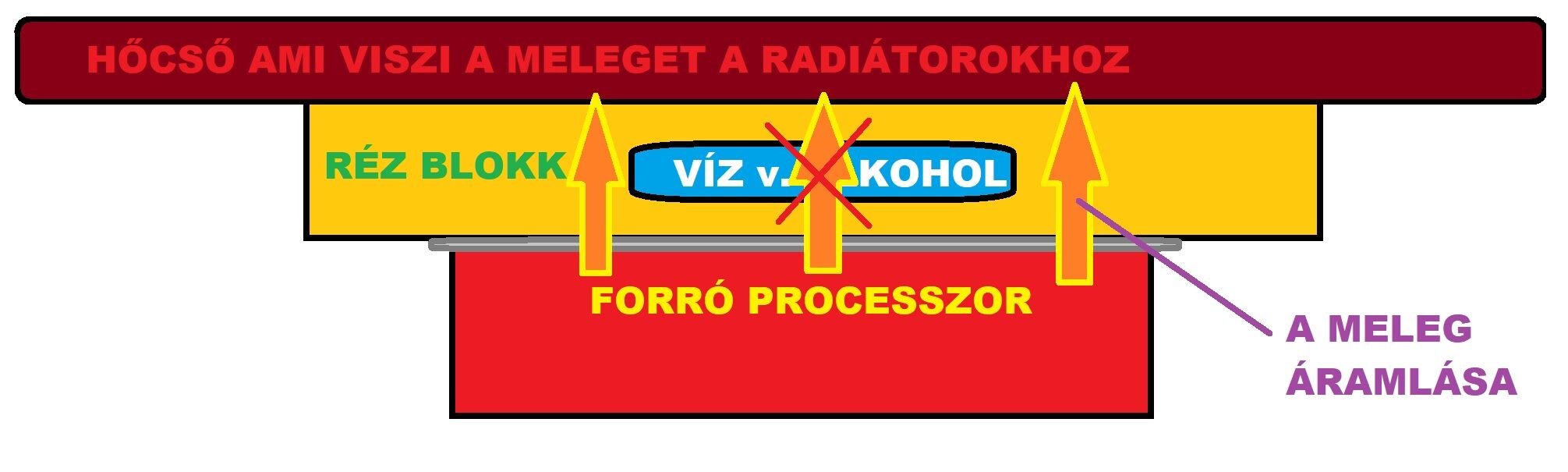

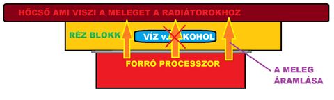

Nem azért KELL jelen esetben feltölteni vízzel a NOTEBOOK vízhűtését, csakhogy legyen benne valami, hanem azért mert JELEN esetben egy olyan léghűtés van a NOTEBOOKBAN amibe a kis kínaiak egy "CSÖVET FÚRTAK" amiben levegő van. Az meg bizony nem vezeti a meleget olyan jól, különben meg lennénk már mind dögölve a -273 fokban
Tehát; ha nincsen feltöltve középen a kis cső valamivel ami jobban vezeti a hőt mint a levegő , akkor eléggé odalesz a hatásfoka a blokknak, mert ott nem fog átáramlani a meleg a hőcső irányába. Valahogy így:
Mondtam Mikinek, ha nem akarja vizes rendszerben használni ezt a blokkot, akkor érdemes lenne feltöltenie higannyal; az baromi jól vezeti a hőt, csak le kell nagyon megbízhatóan zárni a rendszert, mert nem olyan jó a gőzét szívogatni... -

Azért kell feltölteni , hogy nagyobb legyen a hő átadó felület, a rétegek felépítése miatt.
CPU -->réz hő felvevő felület-->légüres tér (jelen esetben ha nincs feltöltve folyadékkal) --> hőcső.
Kell valami közvetítő közeg a hőcső és a felvevő felület között. Bár tudna anélkül is működni de minnél nagyobb a felület annál jobba hővezetés. -

Mármint mit kellett volna Maxx-nak mondanom? Ő komplett vizet épített köré, a megfelelő topikban elég sok kérdést és választ is kapott ehhez itt is, meg máshol is.
Sz*rt se ér hosszabb terhelés alatt, ha feltöltöd a csövet pár ml folyadékkal, annak minimális a hőtehetetlensége, ezért kell köré a rendszer bordával, pumpával, tartállyal meg még pár dologgal. Ezek nélkül feltöltve is csak léghűtés lesz.

Akkor holnap go patika; ott vegyél egy 10 vagy 20 ml-es fecskendőt és azzal nyomd majd be. Úgy -gyaníthatóan- majd nem a notebook-ot fogod megtölteni, hanem a blokkot. De ha már ott vagy akkor vegyél egy üveg alkoholt is és ha neadjisten kifolyna akkor sem lesz gond, mert az alkohol nem vezeti a záramot

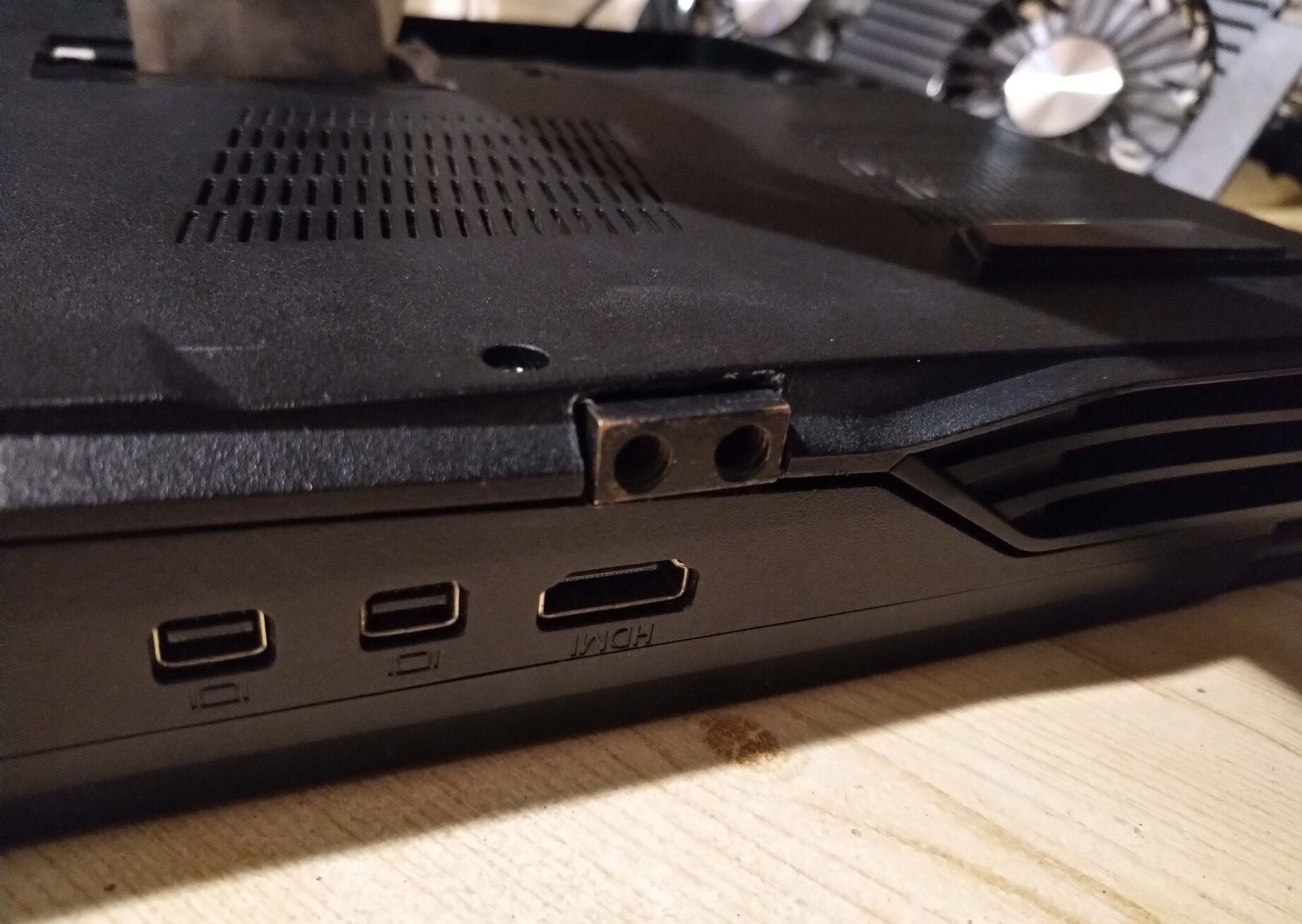

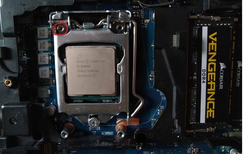

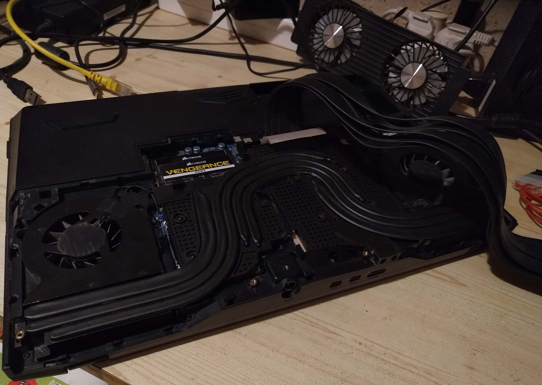

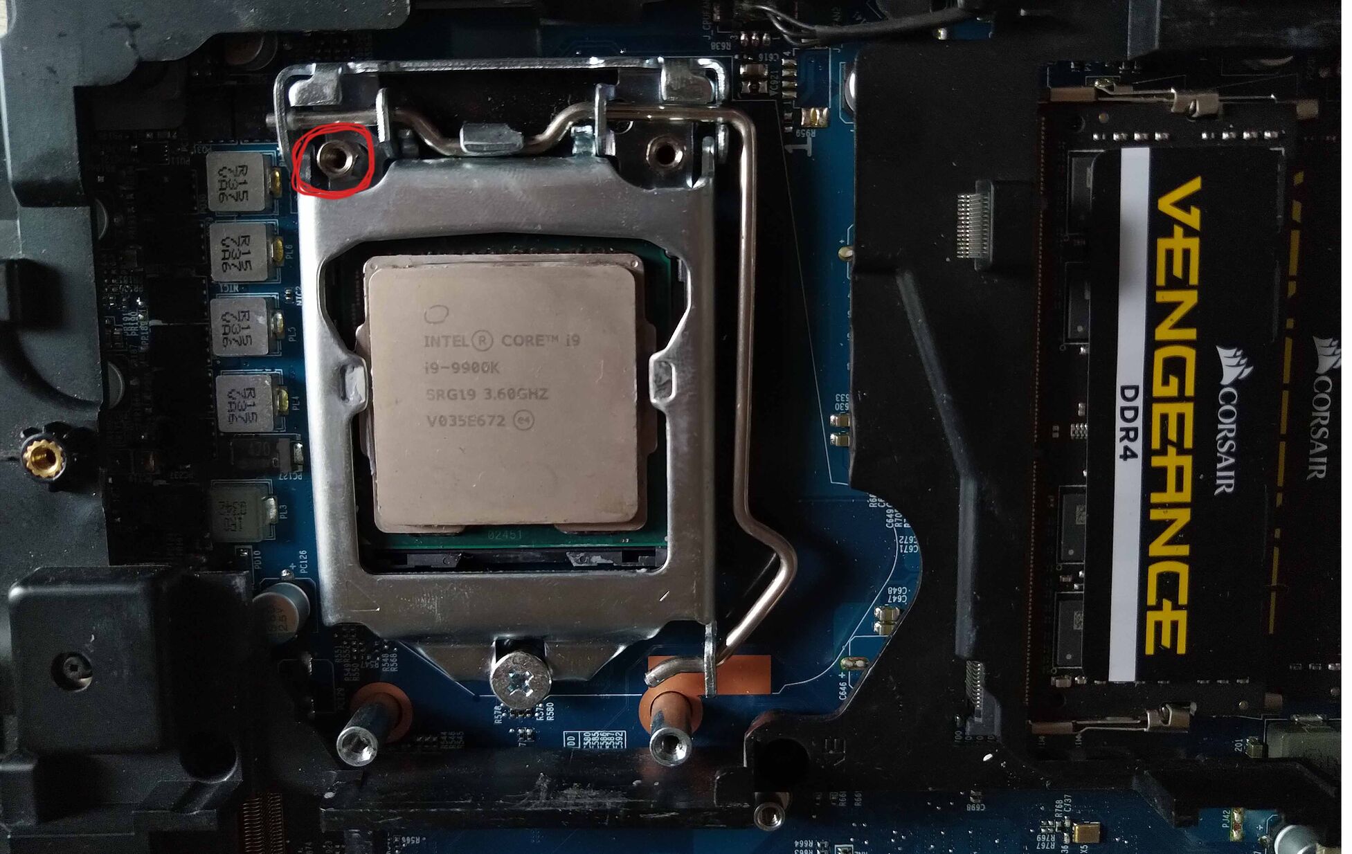

Hát nagy nehezen összeraktam, nagyjából. Nem kellett fűrészelnem a kampón kívül, habár az mxm kábelt jól odafogja.
Még fogok csiszolni itt-ott. Víz nélkül megjárattam. Minimális lett csak amit észrevettem az eddigiekkel szemben, többek között hogy lassan kúszott felfelé, nem hirtelen megugorva. Holnap vagy még ma este vízzel is lesz. Azt nézve most milyen meleg van nálam akkor sokkal jobb mint mikor legutóbb mértem.
Mikor kiszereltem az egész cuccost mert azt hittem amiatt nem fekszik fel a hűtő felfigyeltem arra hogy a pirossal jelzett talpacska picit fentebb van a mellette lévőnél. Újjal kitapogatva az is maradt, bár az Aida szerint a magok kb egymás mellett teljesítenek.
Mikor mindig nekifutok ennek a témának picivel mindig sikerül előrébb lépnem. Ha így folytatom kb még 10-20 ilyen nekifutás és elérem amit kitűztem magam elé.
