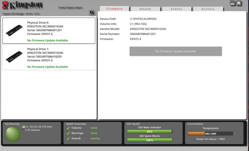

A 38 fokot én is úgy screen-eltem hogy közben a crystaldismark futott.
Köszi, megpróbálom ezzel a bios beállítással hátha segít.Graphics: Nem is az a problémám hogy nem tartja végig a papír szerinti sebességet, de azért az hogy 7000-rol beesik 400-ra az nem tűnik annyira normálisnak és 1-2 óra játék után hosszú másodpercekbe telik egy program megnyitása ami amúgy fél másodperc se normál esetben.

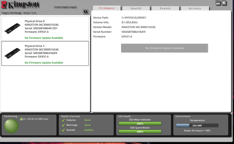

Brekkk

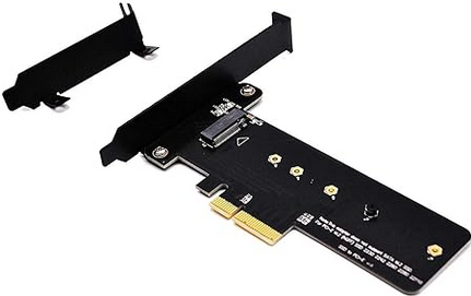

Köszi az infokat. Muszáj volt megvennem ennyiért a heatsinkes verzióját mert ennél olcsóbb amennyiért alza adta bf akcióban nem igen lesz mostanában a drágulás miatt. Állni meg nem akarom hogy álljon amíg az új alaplapom meglesz (beláthatatlan idő) mert csak a gari idő peregne használatlanul.
Még egy olyan kérdésem lenne,hogy ha bármilyen sebességű m.2-es ssd-t belerakok egy ilyenbe (most tételezzük fel hogy alaplap az olyan mint az ssd tehát új szintén 4.0-ás) Raidsonic Icy Box IB-PCI209 akkor ettől nem változik a sebessége tehát nem lassítja hogy ilyenbe van vagy ezzel is meglesz a teljes sebesség? -
Brekkk #51729 üzenetére
A gyári csomagoláson is csak 3.0 szerepel.
Elég durva figyelmetlenség az Axagon részéről, mivel ha 4.0 szerepelne, nem ugraná át, akinek arra van szüksége.
Gondolom a műszaki paraméterek alapján került a dobozra az adat.
Ami borzasztóan zavaró rajta az a piros aktivitás jelző.
Az kegyetlen lehet, szerencsére a külső házaikon kék led van, nem annyira zavaró...
