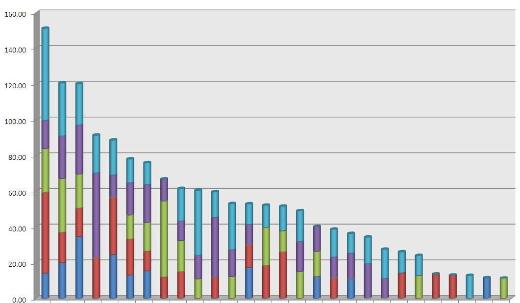

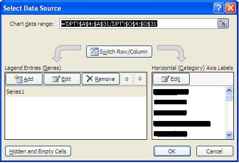

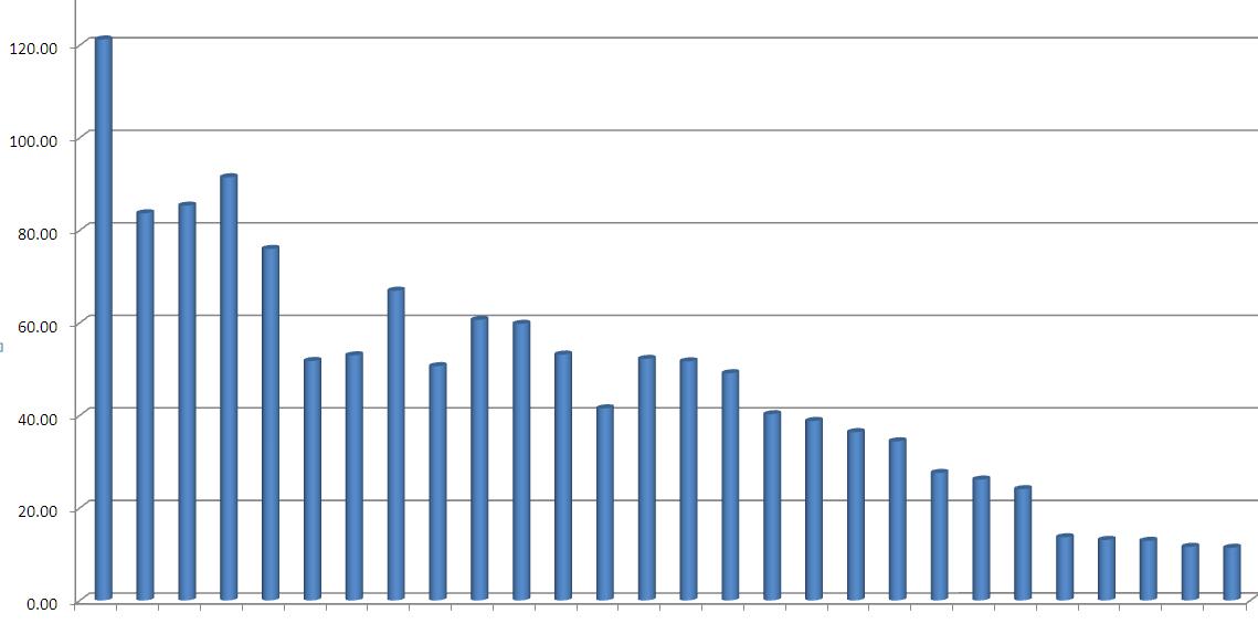

Mellékelnék némi képanyagot, mert nem teljesen érthető szerintem amit leírtam
1.jpg: Ezen van az X legjobb érték summája
2.jpg: ezen az összes érték (nem egy summa oszlopból származik, hanem az összes, értéket tartalmazó oszlop külön van felvéve, hogy külön látszódjanak)
3.jpg: Itt látható az 1.jpg-n látható diagram adatforrása. Mivel itt csak egy értéket raktam be(vagyis csak a summa oszlopot), ezért nem tudok módosítani az adatsoron.Egyébként a 2.jpg-n látható diagramon megy az adatsor módosítása, de itt is csak az értékek sorrendjét változtatja egy oszlopon belül. Nekem pedig az kellene, hogy az oszlopok sorrendje legyen csökkenő.

Ez remek, köszi szépen.
Akkor be is dobnám a következő kérdésemet
Az előző struktúráról van szó ismét. Van egy summa oszlopom, ahol minden érték szerepel és van egy, ahol csak a legjobb X. Szeretnék diagramot készíteni mindegyik oszlopból, de azt akarom, hogy mindegyik diagram csökkenő sorrendben jelenítse meg az értékeket. Ezt nekem csak úgy sikerült kiviteleznem, hogy a táblázatban szereplő adatok szerint teszi be a diagram oszlopait. Vagyis egyszerre csak az egyik jelent meg csökkenő sorrendben.
Van erre valami mód, hogy ne kelljen 2 sheeten tárolni ugyan azokat az adatokat, csak más sort-olással?Köszönöm!
