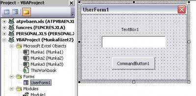

#7267
Hali!
Csináld meg a Formot, amit Delila_1 itt feljebb bemutatott, aztán illeszd be ezt a kódot.
Private Sub CommandButton1_Click()
myCol = "D"
myColasInt = Asc(myCol) - Asc("@")
Sheets("Munka2").Activate
Cells(Sheets("Munka2").Rows.Count, myCol).End(xlUp).Offset(1, 0).Select
If TextBox1.Text <> "" Then
j = WorksheetFunction.CountIf(Range(myCol & "1:" & myCol & ActiveCell.Row), TextBox1.Text)
If j = 0 Then
'Ezt akkor, ha az adott oszlop végére kell beírni a Textbox1 tartalmát
'ActiveCell = TextBox1.Text
'Ezt meg akkor, ha nem a végére
j = ActiveCell.Row
Range(myCol & "1").Select
For i = 1 To j
If Cells(i, myColasInt) = "" Then
Cells(i, myColasInt) = TextBox1.Text
Exit For
End If
Next i
Else
MsgBox ("A Texbox1 tartalma már szerepel a " & myCol & " oszlopban")
End If
Else
MsgBox ("A Texbox1 üres!")
End If
Sheets("Munka1").Activate
End Sub
Private Sub UserForm_Activate()
If Sheets("Munka1").Range("F11") = 2 Then
TextBox1.Visible = True
Else
TextBox1.Visible = False
End If
End SubFire.
