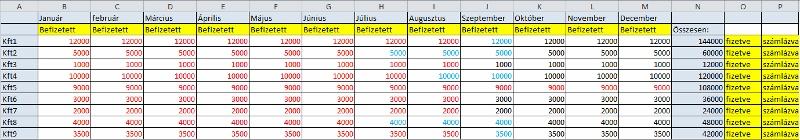

egy bajom van a táblázattá alakított táblázattal
hogy lapvédelemnél a mocsok nem bővül, így meg nem lehet védeni benne az érvényesített oszlopokat a képleteket semmit
. Van egy ilyen táblázatom amit kb. 10-15-ön töltenek és minden héten javítanom kell rajta valamit. A képletket tartalmazó oszlopkon már macro van hogy ne tudják törölni őket
de arra még nem jöttem rá hogy a búbánatba tudják a feltételes formázást minden héten tönkrevágni rajta...
